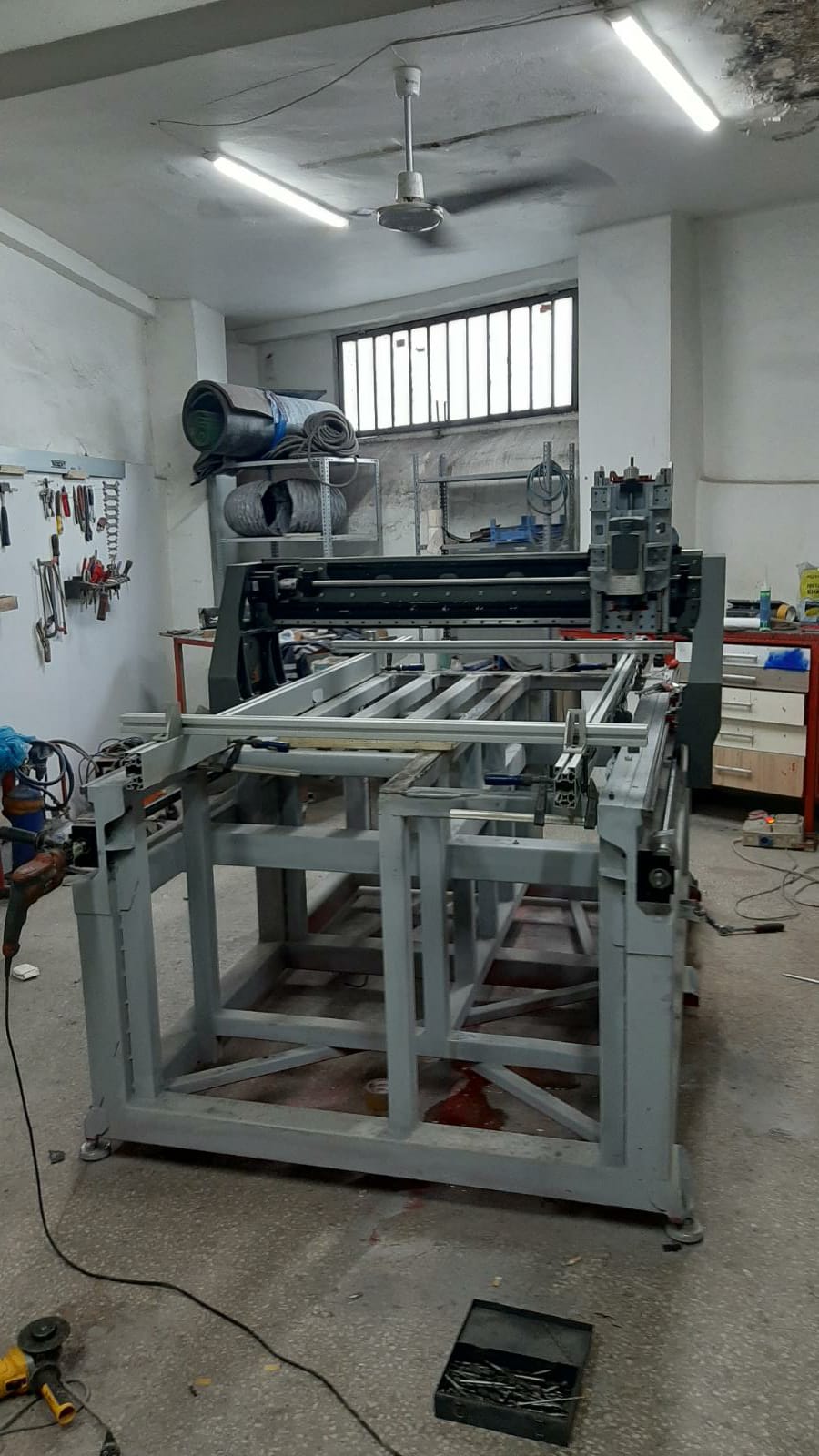

merhaba arkadaşlar.ben büyük bir cnc yaptım, 2,5 m x 1,5 m kadar.ama elektronik bağlantı hakkında bilgi almam lazım.bağlantılar için bir otomasyoncu bulamadım.bana telde yardımcı olabilek yada bizzat yerime gelip bana bunun bağlantısını öğretecek birisi var mı?yer istanbul fatih.konu acildir teşekkürler...

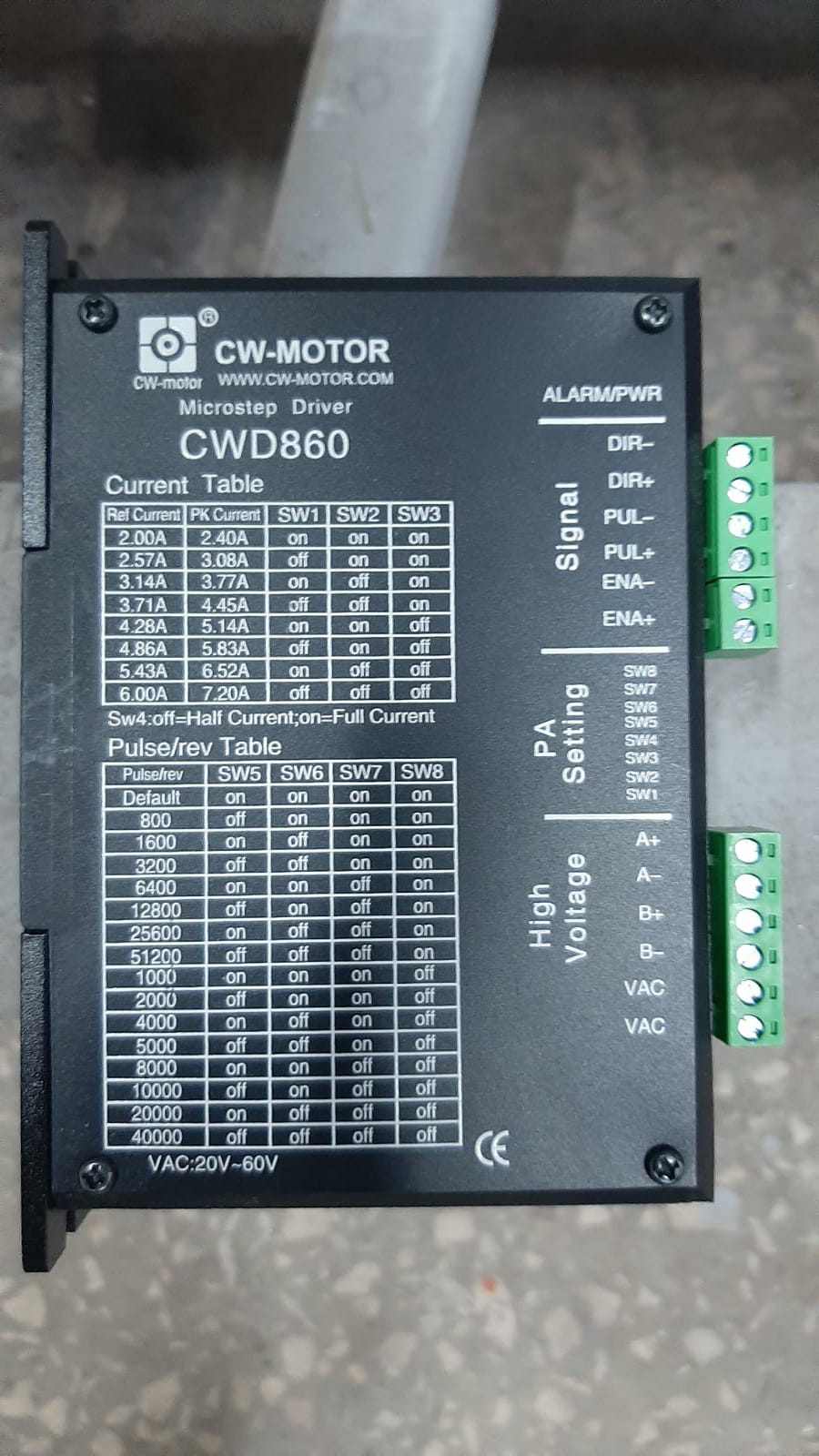

makine ve parçalar bunlar.motorlar step.x ekseninde(uzun eksende) 2 tane 12 nm 4.2A lik motorlar var.y ekseninde 1 tane daha aynı motordan var.z ekseninde 8.5 nm 4.9 A lik 1 tane motor var.
-sürücü switch ayarları motorlara göre ne olmalı?

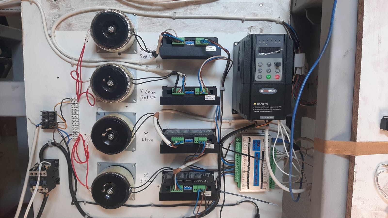

-makine boyasız, eksik parçaları vardır.pano idareten bir sunta üzerine kurulmuştur.panoda olması gereken eksik elektrik malzemeleri nelerdir.?şalter, klemens, faz koruma vb...

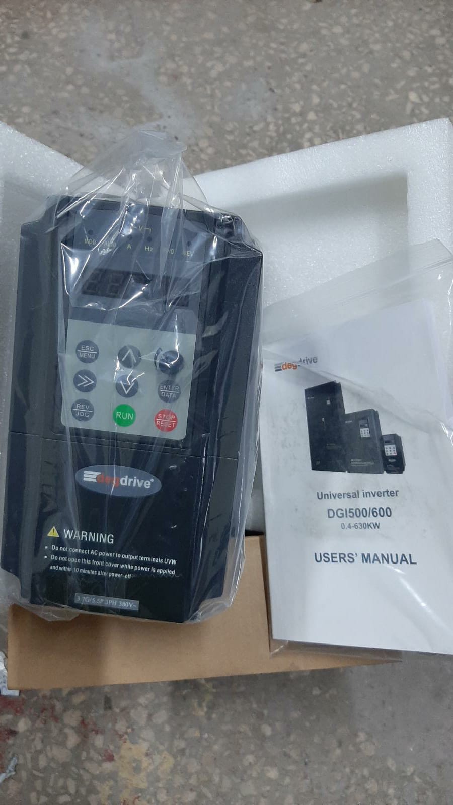

-bu inverter karta nasıl bağlanır?elektronik bilgim yok o yüzden kitapçığını pek anlamadım.ama pdf dosyasını eklere koydum.
-bütün kabloları, sensör kablosu dahil, shield li yapsam nolur?

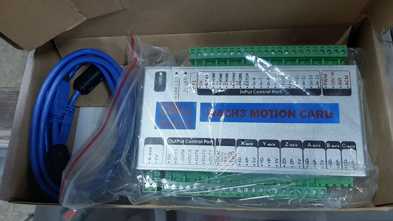

Selamlar, elektronik bilgim yok demiştiniz ama kartın bütün bağlantıları tamam gibi. Makine şu anda hiç çalışmıyor mu? Bir de kontrol kartının pdf dosyasını atar mısınız? Sorunları çözmek için lazım olacak. Spindle kaç kw lık? inverter özellikleri nedir?
evet elektronik bilgim pek yok ama bağlantıları kabaca yaptım.eksenleri çalıştırdım ama ayarlarını yapamadım.yani yapabildiğim yere kadar yaptım.spindle 4 kw lık, inverter 5.5 kw lık.inverterin da pdf i yukarıdaki ekte mevcut.parametre ayarları falan var pek anlamıyorum.bir de karttaki bağlantı ifadeleri inverter de uyuşmuyor.hangi kablo nereye girecek bilmiyorum.ayrıca mach3 ten de pek anlamıyorum.
--açıkçası şunu söyliyim, ben sadece mekanikçiyim, bunu yapmak istedim ve yaptım.bu arada elektronik bilgimi geliştiriyorum.gördüğünüz gibi pano bağlantılarını data sheet lerine göre bağladım.bundan önce hiç birşey bilmiyordum ama çok zor olmadığını gördüm ve bağlantıları yaptım.fgakat ince ayarlarını bilmiyorum.kaba taslak birşeyler yapmaya çalıştım.yavaş yavaş öğrenmeye çalışıyorum.
kart markası, mach3 xhc mk-iv

merhaba Ümraniyede'yim yakın olsak sistemin çalışmasındada yardımcı olurdum.. bende özel bir tasarım yaptım bana mekanikte yardımcı olurdun.. ancak şasiyi çok ağır yaptın.. elbet bir bildiğin vardır..
yinede tebrik ederim.
