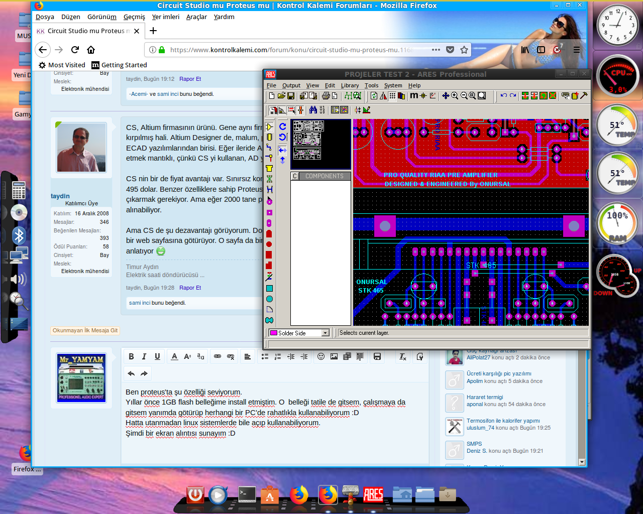

Ben proteus'ta şu özelliği seviyorum.
Yıllar önce 1GB flash belleğime install etmiştim. O belleği tatile de gitsem, çalışmaya da gitsem yanımda götürüp herhangi bir PC'de rahatlıkla kullanabiliyorum :D
Hatta utanmadan linux sistemlerde bile açıp kullanabiliyorum.
Şimdi bir ekran alıntısı sunayım :D
Görüldüğü üzere linux sistemlerde de sorunsuzca kullanabilmekteyim.
