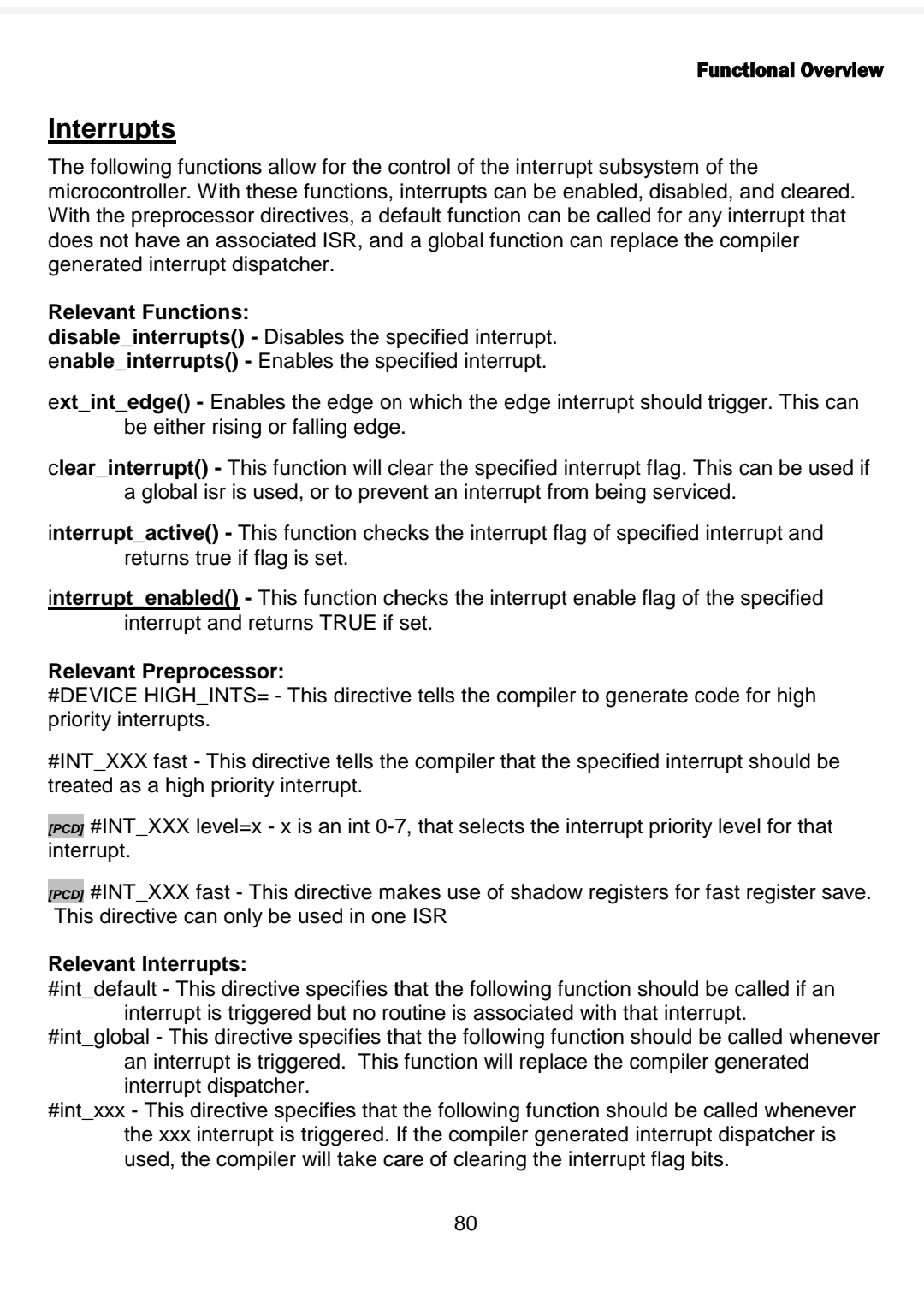

Buldum:
Yukarıda bahsettiğim önceliği kullanmak için önce şu komutu kullanmanız gerekiyormuş:
Kod:
 #device HIGH_INTS = TRUE
KAYNAK: CCS C Manual - Sayfa 80
Manuale göre "level" komutu pic24 ailesinde kullanılabiliyormuş.
Ancak araştırdığım kadarı ile yüksek öncelikli kesme için;
Kod:
#INT_EXT fast
komutunu bir denemenizi öneririm.
PIC24FJ256GB gibi bir pic'e sahip olduğumda kesme önceliği tanımlaması yapabiliyormuşum demek. Tamamdır çok teşekkür ederim ilginiz için iyi günler :)
Buldum:
Kod:
Ekli dosyayı görüntüle 68507
Kod:
#INT_EXT fast
