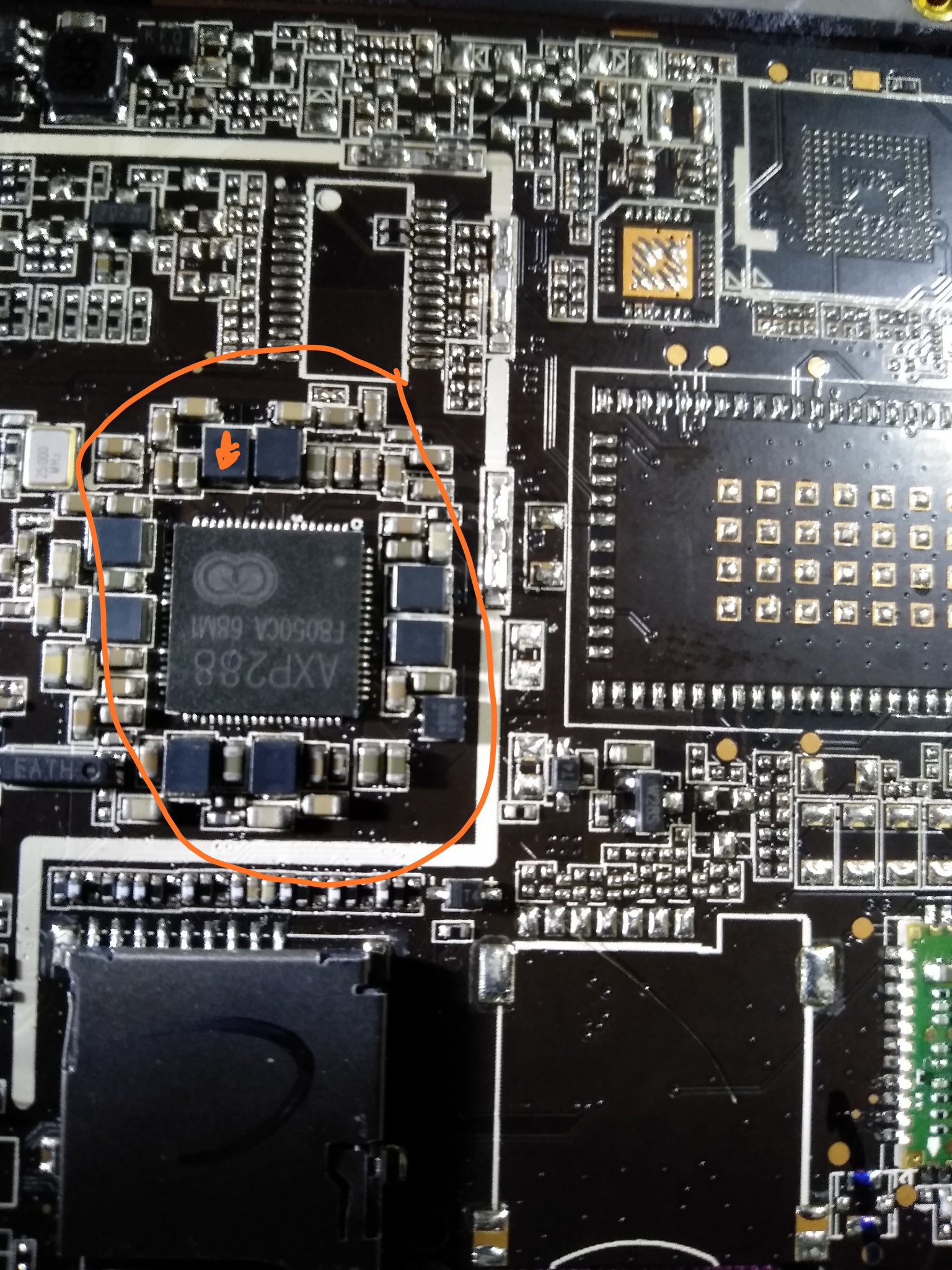

Casper n310 tablet düşük amperli adaptör takılması sonucu açılmıyor. Anakartta kısa devre oluşuyor işlemci ve güç entegresi yanındaki bir bobin ısınıyor.1.5 amper akım çekiyor. Bobini çıkardım kısa devre gitti 0.15 akım çekti fakat cihazın sadece ana karttaki LED ışığı yanıyor . Güç düğmesine basınca tepki vermiyor. Güç entegresi etrafında ki birçok kondansatör de kısa devre gösteriyor. Arızalı parça güç entegresi mıdır.

bobini sök kardeşim multimetrenin kısa devre moduna geç. hem entgre tarafını ölç kısa devre varmı diye birde diğer kısmı ölç. nerede kısa devre varsa bobin ordan ısınıyordur. kısa devre olan kısmada 1v kadar gü uyguula neresi ısınıyorsa oraya müdahele etmelisin.

buda AXP288 entegrenin datasheetidir. bana o cihazın anakart kodunu gönderirsen bi bakarım o bobinin ne işe yaradığına...

Teşekkür ederim. Bobini sokunce yine kısa devre gösteriyor. Yakınındaki kondansatör ler kısa devre gösteriyor. Axp288 datasheet dosyasına baktım 1 uh bobin bunlar.
Anakart kodu:M1205BFPW. MB-V1.2

suan bobini söktüğünde hangi bacak tarafı kısa devrede peki? çipten tarafımı yoksa diğer tarafımı?
Bobini soktum . Çipten tarafta diğer tarafta kısa devre gösteriyor. Diyot konununda çipen taraf 60 diğer taraf 15 değerini gösteriyor.

bu tarz tabletlerde kolay kolay toz olmaz @Powerlineman sıcaktan lehim topları zarar görmüş olabilir. doğru... fakat bunuda körükörüne onarmak değil işin kitabına göre gitmek en mantıklısı bana göre. bu cihazın arızası bana göre Şarj entegresi gidik. ama emin olmak istiyoruz... ayrıca cihaza düşük amper uygulanmış bunuda gözönünde bulundur. kullanıcı hatası var.
Evet düşük amperli bir adaptör kullandık. Cihazın altında 5volt 3a yazıyor. 5 v 2.1 Universal adaptör kullandık. Universal diye aldandik . Amperi düşük diye cihaza zarar verebilir düşünemedim .
Dediğiniz gibi 1 volt uyguladım . Hangi kondansatör ısınıyor tespit edebilmek çok zor. Resimdeki iki kondansatör en erken ısınıyor gibi geldi . Ya bunlarin birinde kısa devre var. Ya da entegre gitmiş.
1 volt verince 0.07 amper çekiyor.
Bu isaretledigim kondansatörlerin bir ucu şaseyle kısa devre ,diğer ucu şaseyle 400 değeri gösteriyor.

ozaman o ısındığından şüphe ettiğin kondasatörü çııkart kısa devre olmuşmu onu kontrol et. ayrıca o kondanstaoru çıkardığında kısa devre kalkıyormu onuda kontrol ediver.
