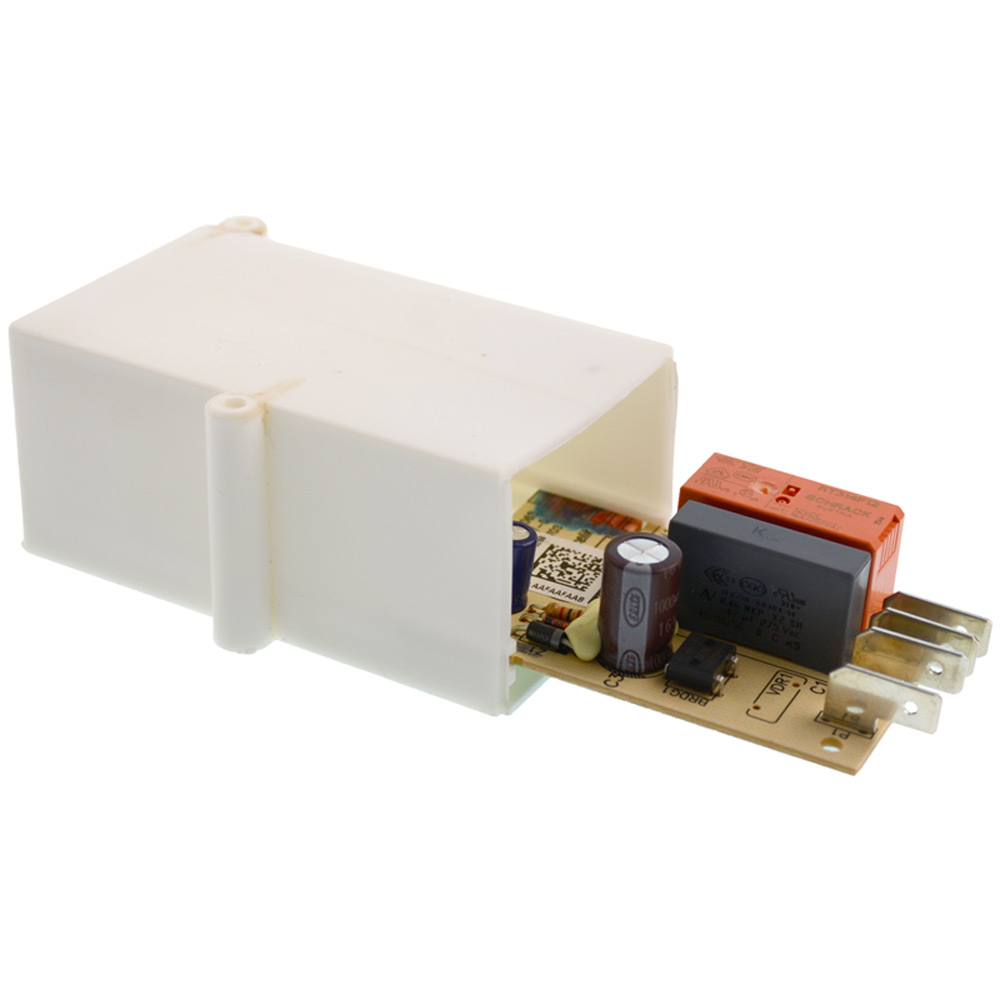

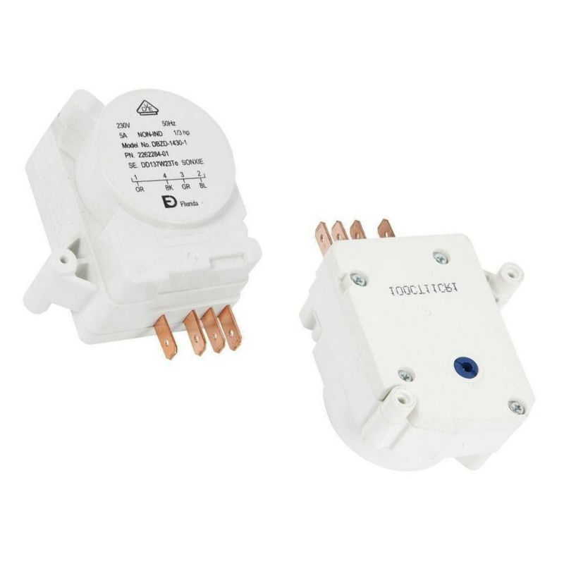

Herkese merhaba, buzdolabımın markası Gorenje. Bir soğutma sorunu vardı herhalde zamanlayıcısından kaynaklı, zamanlayıcı değişti. Dolabın arkasına takılan bir timer, ben daha önce görmemiştim bu tarz. Bunlar da ses çıkarıyormuş aynı saat gibi, daha seri, tık tık diye sürekli. Merak ettiğim bunun sesini kısma imkanı da olmadığı için sessiz timer falan var mı acaba? Bazen çok sinir bozucu olabiliyor sürekli ses. Şimdiden teşekkürler :)
Elektronik timer lar var ama yerine sığar mı veya uyumlu olur mu bilmiyorum. Önceki de rahatsız ediyor muydu?
Sizdeki timer mekanik olduğu için dişli dönüş sesini duyuyorsunuz. Elektronik olan ile bağlantıları aynıdır; tedarik edip değiştirin.
önceden ses çıkarmıyordu fakat arızalıydı zaten. teşekkürler cevap için
Ekli dosyayı görüntüle 112956
Ekli dosyayı görüntüle 112957
Çok sağolun hocam cevap için. Aynen bu yukarıdaki gibi benim de. Bir örnek link atmanız mümkün mü, hepsi uyumlu mu oluyor elektronik timer diye aratsam?
