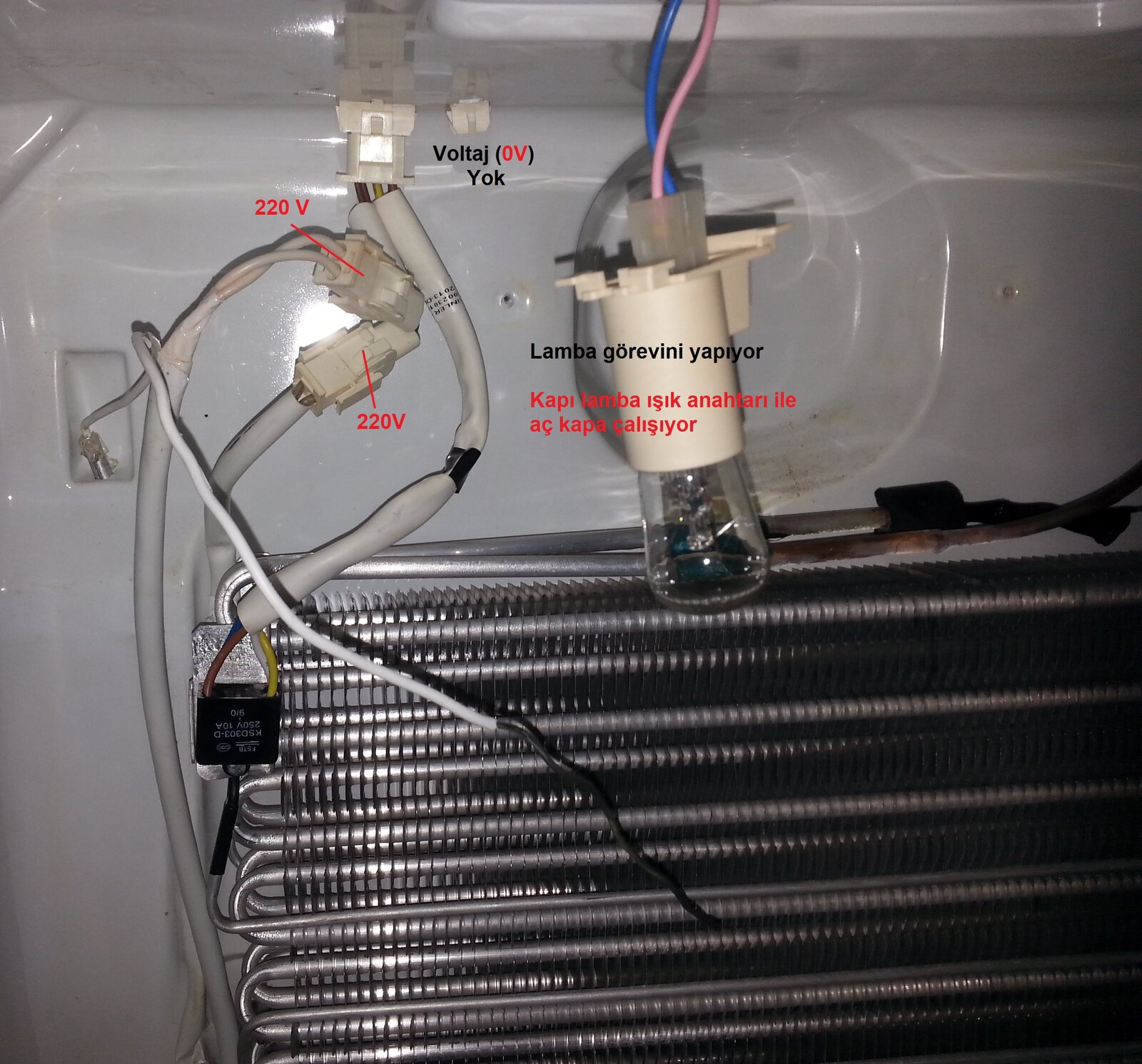

Buzdolabı soğutucu fanın soketinde neden enerji göremedim .
Arıza ne olabilir tamiri için yardım .
Soğutucu fan dönmediğini tesbit ettim .
Buzları eritildi yine çalışmıyor .
Tamirci çağırmışlar fan değişirmiş
Otomatiğe geçiyor test edilmiş
Gittiği yere kadar demiş .
1 aya kadar çalıştıktan sonra yine otomatiğe geçmiyor .
3 Gündür dolap çalışmıyor buzlar eridi .
Baktım tekrar soğutucu fan arızası çalışmıyor .
Bu sefer buzluk içini açtım .
Daha önce tamirci çağırdıkları için açmamıştım .
Soğutucu fanı harici test ettim çalışıyor . ( 220 V )
Buzdolabı buzluk kapı lamba ışık anahtarı aç kapa yaptım .
Soğutucu fan Soketinden ölçüm enerji yok . ( 0 V )

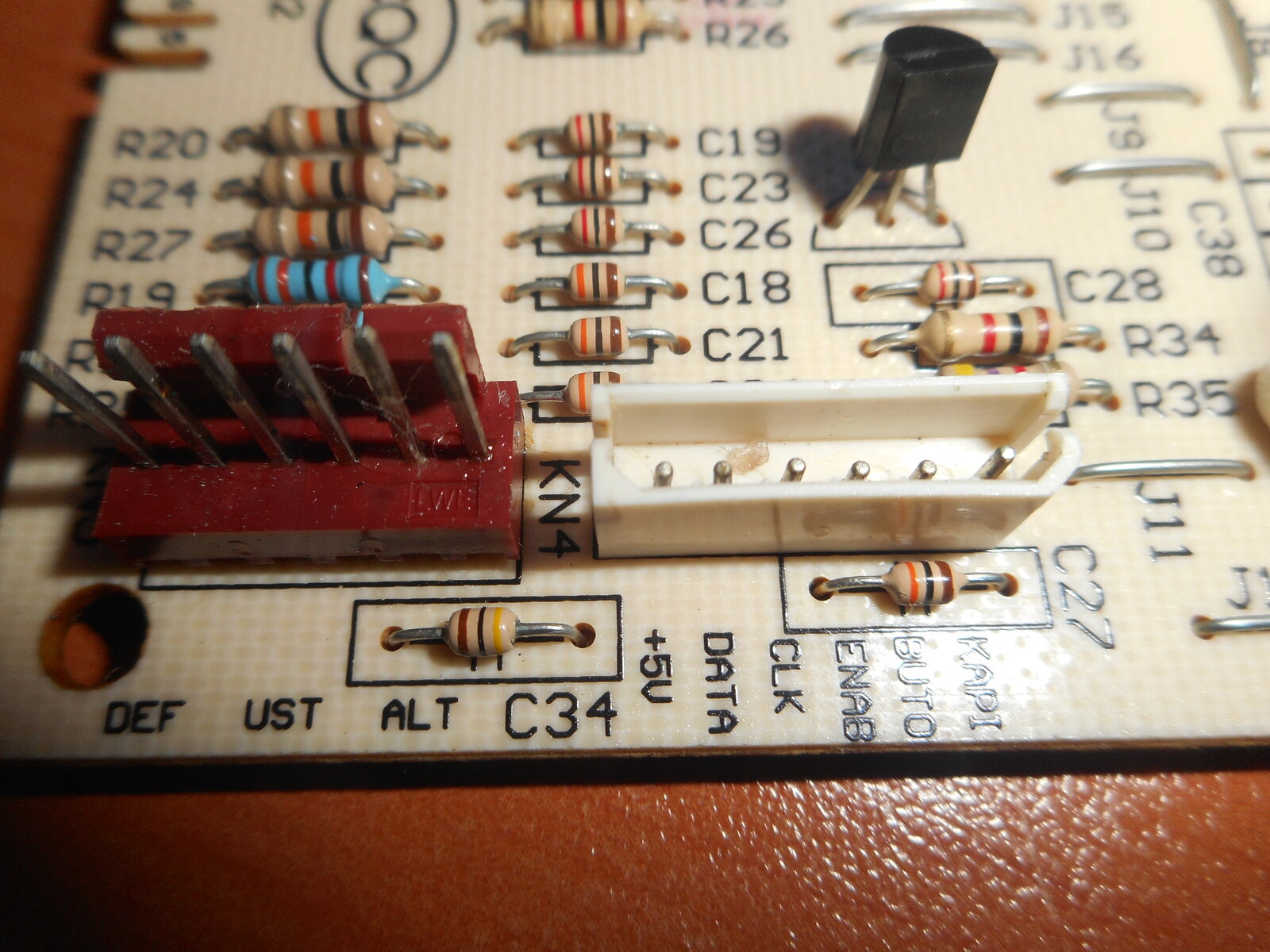

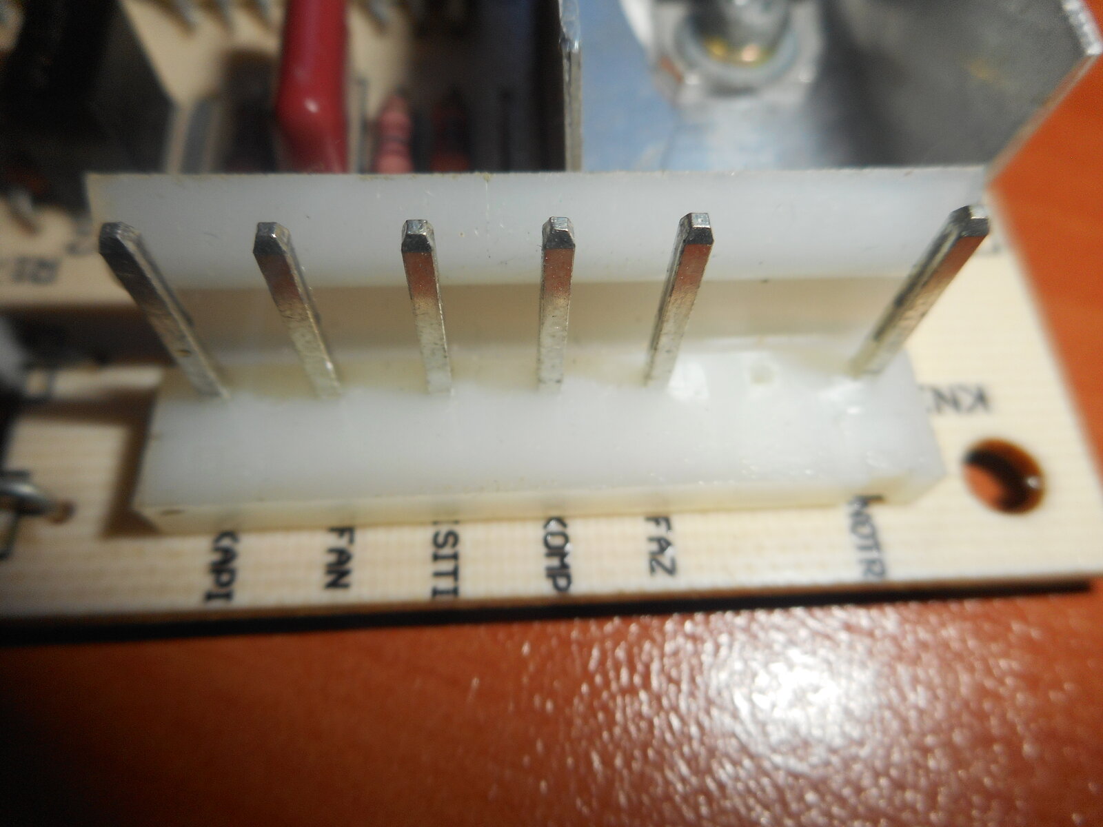

Sn. arkaplan, no-frost buzdolabınızın beyin kartında resimdeki bu bağlantıları söküp yeniden yerlerine takın. İki ayrı geçmeli soket yerinde fan, kapı, buton, vb. bağlantı yerleri var, belki oradan bu devresini tamamlayamıyordur. Buzluk kapısını birkaç kez hızlı hızlı açıp kapatın (bu türden iç fan tutukluklarını eskiyen kapı sivici için böyle çözüyorum ben, zaman zaman) veya elinizle sivice birkaç kez ard arda hızlı basıp bırakın. Bu kapı sivicinde kapı kapalı halde olan tutukluk bazen dondurucu bölme fanının dönmemesine neden olup bu da buzluğun tavanında donmuş buzun eriyen damlalar haline gelmesine neden oluyor. Kolay gelsin.

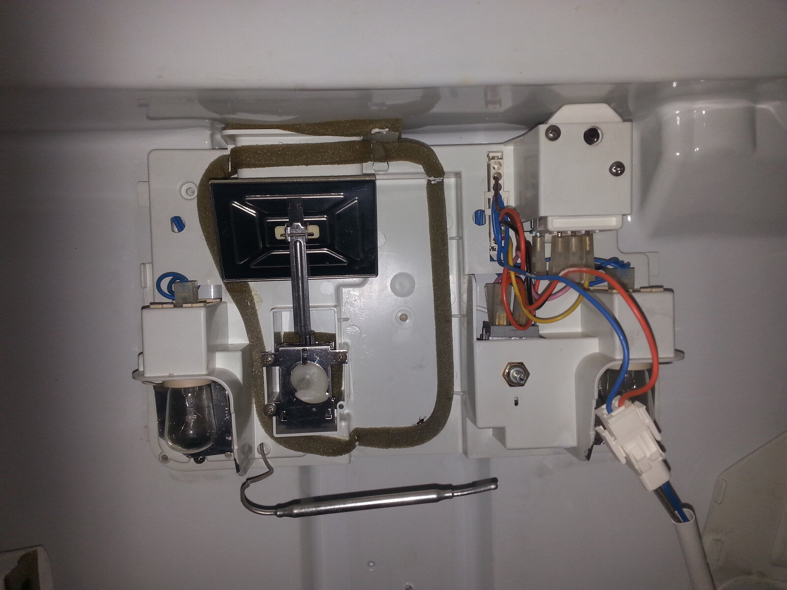

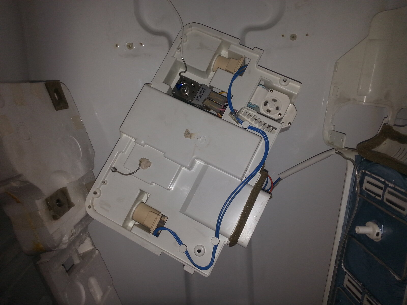

Alt kısmın soğutmaması yukarıda eklediğiniz resimde siyah bir klape var. Normal çalışma da o klapenin açması gerekiyor. Eğer bu klape açmıyor ise alt taraf soğutmaz.
Klapeyi kontrol etmelisiniz.
