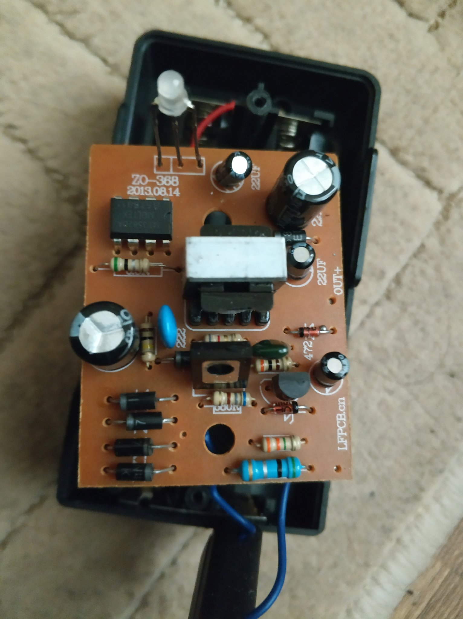

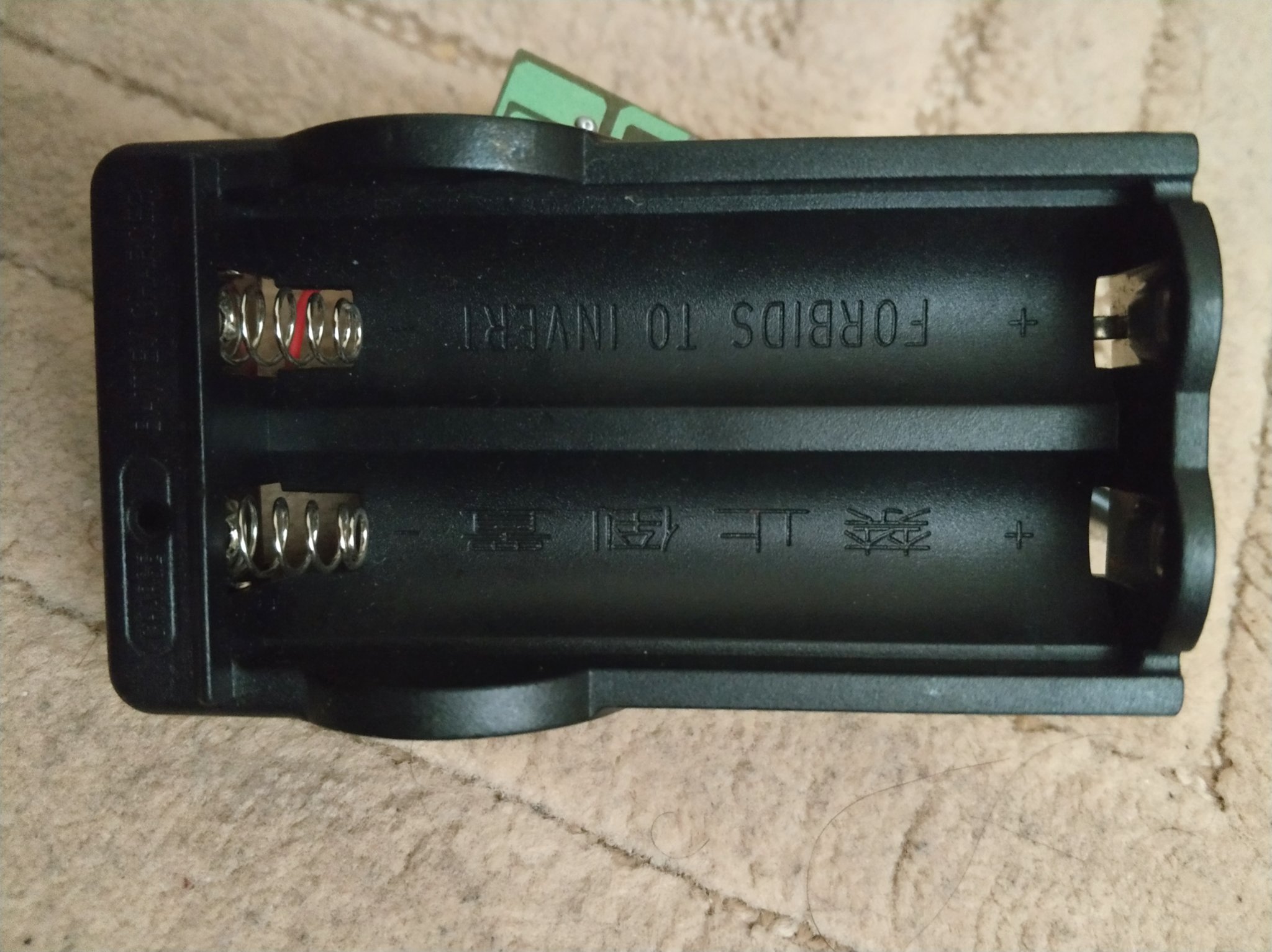

İyi günler ustalarım evde ıvır zıvır eşyaları kurcalarken şöyle birşey buldum üzerinde 18650 ve forbids to invert yaziyor. Bununla elimde boş 18650 Li-ion piller var onları şarj edebilir miyim? İlgili görseli aşağıya bırakıyorum.(Pi
l yuvaları birbirine paralel bağlı belki sorarsınız diye belirtmek istedim.)
al volt metreyi eline çıkışın voltajını ölç 4.2 volt ise olur diger türlü pile zarar verir
Li-ion pillerden korkuyorum çünkü acemiyim de. Bunu pile taktım ses geliyor sürekli bir cızırtı gibi normal midir?
Şarj işlemini kontrol altında tutun.
LED ışık var üzerinde piller dolunca yeşil yada mavi yanması lazım.
devre üstünde görünen sekiz bacaklı siyah entegre MT3582, pillerin tehlikesiz düzgün şarj olması için konulmuş, eğer kenara atılmasının sebebi bir bozukluk yoksa tehlike oluşmayacaktır..
Tamamdır. Bozuk olduğunu düşünmüyorum babam normal pilleri şarj etmek için yanlış almış muhtemelen. İlk calismada biraz ses yaptı korkuttuda şuan sessiz bir şekilde çalışmaya devam ediyor. Ortalama ne kadar sürede şarj olur acaba? Bilginiz var mıdır?
pillerin kapasitesine, sayısına göre, 3 - 6 saat
