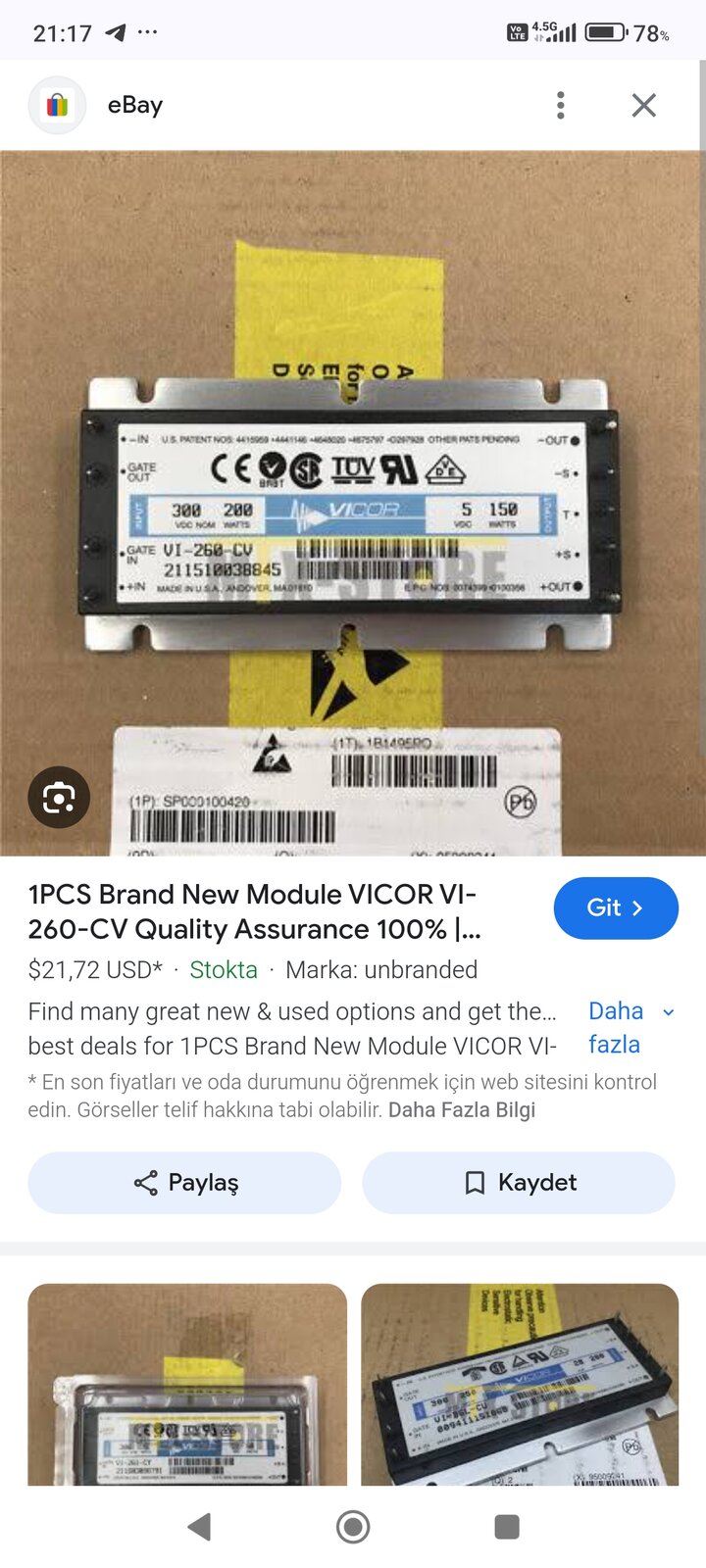

İyi akşamlar arkadaşlar..
Elimde resmini attığım malzemeden farklı değerlere sahip 6 adet var internette baktım DC DC converter yazıyor ama daha fazla bilgiye sahip değilim bu malzeme ne işe yarar bununla neler yapılabilir bilenler yazarsa sevinirim şimdiden teşekkürler ederim
    178.1 KB · Görüntüleme: 175
İki sorum daha olacak
1. pirizden gelen 220 voltu doğrultucuyla liseye çevirip uçlarına bağlasam olur mu.?
2. Bu malzemeden iki tane 5 v seri bağlantı yapıp 10v alabilir miyim?
doğrutucuya gerek yok. faz nötrü direk girin.
evet alabilirsiniz
Yanlış modele bakmışım. DC girmeniz gerekiyormuş. Yalnız doğrultuktan sonra birde filtre kapasitörü koymanız gerekir. Tahmini 680uF/400V işinizi görür.
