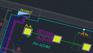

Mrb. Bir Autocad projesi gördüm kamu projesi. Armatürler için Kattaki tali tablodan direk anahtara linye çekilmiş. Anahtardan lambalara sorti. Böylece kontrol anahtarda olmuş. Peki buat kullanılmıyor mu?
Benim sorum: aydınlatma sortisinin tanımı: buattan sonraki kısım için ama bu üstte anlattıgımda bir anahtardan 5 lambaya sorti gibi çizilmiş. Prizde sıkıntı yok. Tali tablodan linye buata gelmiş. Buattan 6 prize sorti gitmiş ama aydınlatma projeleri prizden farklı mı ?

Tali panosundan direk komütatör anahtara linye gelmiş. Anahtardan da lambalara sorti gitmiş. Bu aşamada hiç buat kullanılmamış. Normalde buattan sonra sorti olurdu oyüzden kafama takıldıda?
paralel sorti. 1 anahtar 5 tane armatürü açmak için kullanılıyor. eğer paralel sorti ise lambadan lambaya paralel bağlama yapılır buat olabilir de olmayabilir de.
tesekkurler sanırım sizin dediğiniz gibi. Çünkü tali panodan anahtara linye çizilmiş. Anahtardan sonrada lambalara sorti olarak çizilmiş. Yüklediğim ekte: Tali Panodan direk lambaya linye ( mavi ) gelmiş ondan sonraki lambalara sorti ( yeşil ) gelmiş.
