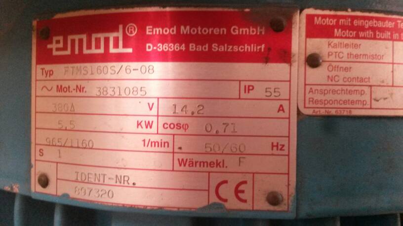

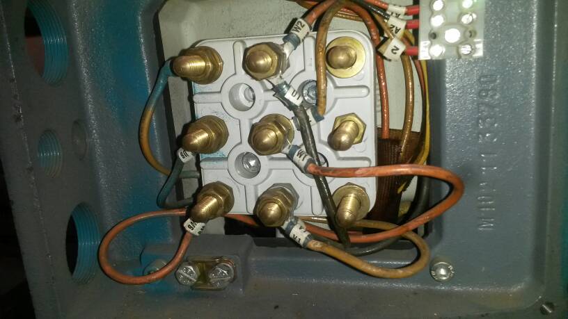

Selamun aleyküm arkadaşlar.
Bana bu konuda yardımci olursaniz sevinirim.
Bu moturu hangi sekilde baglayabiliriz ?
Teşekkür ederim.

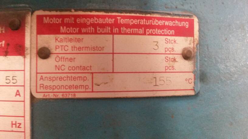

Dahlender motor desen motor etiketinde iki devir , iki akım , iki güç ibaresi yok . Çift gerilimli motor desen oda değil . Yetiş @sami inci üstad diyelim :)
Bu,normal motor.Üçgen 380.Direk üçgen veya yıldız üçgen bağlanabilir.6 ucun dışındakiler PTC termistör element uçlarıdır.Normalde,3 adet olur.Etiketindede 3 adet yazıyor zaten.Eğer ayrı ayrı çıkmış ise,6 motor ucuna ilaveten 6 ince uç daha var ise,aralarında seri bağlanıp,röleye 2 uç gider.
Orta klemens uçları enerji uçları . soldaki uçlar ptc mi acaba ?
Kablolar,geçici ! olarak klemenslere bağlanmış olmalı.İnce uçlar klemensten ayrıldıktan sonra kalan 6 uç, üstündeki isimlerden yararlanılarak üçgen klemens dizilişine getirilmelidir.
