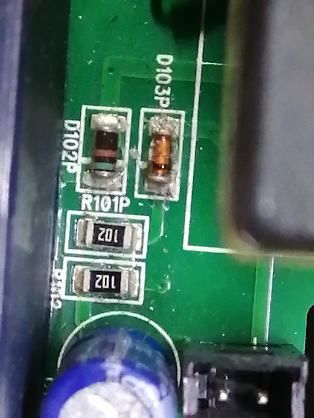

Bu malzemenin değeri nasıl okunur

Resimdeki malzeme diyotmydur. D102p yazıyor muhtemelen diyot. Değerini nasıl okuyacaz

tam devrenin fotosu varmı. ne kartı. ordaki dirençler 1k. zener için akım sınırlama yapmışlar. bu zener bir girişin korumasına benziyor. zenerden sonra direk işlemciye gidiyorsa ya 3.3v yada 5v. tam resim lazım
değeri konusunda bi fikrin varmı

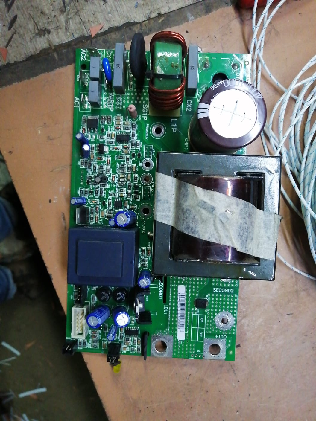

kaynak makinesinin fotoyu yolluyorum
switch mod trafo ile büyük trafonun arasında
    203.1 KB · Görüntüleme: 10
5v1 zener bu. peki bozukmu?
5v1 250mW herhangi bir zener olur. bzt serisi bzv serisi
