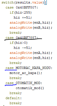

Dün kodlar üzerinde denemiştim ama başaramadım. Paylaşacağım koddaki Bluetooth ile veri gelen yerleri değiştirdim, IR yaptım ama tepki vermemişti. Sonrasında "veri" değişkeni varmış, onu IR sensörden gelen veri olarak tanımladım bu da olmadı. En sonunda yardım almaya karar verdim.

İkinci koddaki son kısım var, otomatik mod yazan. Bu robotun asıl amacı yerleri temizlemek. Ben de böyle olunca hazır koddan algoritmayı alıp diğer koda yerleştirmenin daha kolay olacağını düşündüm. Yani otomatik modu ve temmotoru (Temizlik robotunun tetik pini) ana koda eklemek gerekiyor. Tuşların kodlarını paylaşacağım. Bir de merak ettiğim bir husus otomatik moddayken kendisi otomatikman temizlik motorunu çalıştırıyor mu, yoksa tekrardan komut verilerek mi? Eğer otomatik başlıyorsa yolu varsa ayrı tuş olarak atanabilir mi? Teşekkürler. :)
Projenin son kalan kısmı sanırsam. Gerisi hazır olacak. Bu arada @FakirMaker Emeği geçenler şeklinde Serial porta kullanıcı isminizi yazdırsam sorun olur mu? En azından kodu paylaştığınızda kimin tarafından yapıldığı da belli olur başkaları için. İsteyen siler sonuçta. :)
Motor için ON/OFF: 40BF00FF
Oto mod-manuel mod: 40BF807F
@FakirMaker @cengover_ekin
Ne yapmaya çalıştığını anlamadım ki? Hem bt hem ir mi istiyorsun robotunda yoksa bt olan yazılımı ir li hale getirmeye mi çalışıyorsun?

BT olan kodu IR yapmaya çalışıyorum. Yani ilk başta BT ile denemiştim geçen sene olmamıştı. Sizin verdiğiniz kod ile IR dün çalıştı. Tam da istediğim gibi oldu hız ayarı. Bu verdiğim 2. kodu kendim denemiştim bu case'lerin içine koyarak. Ama çalıştıramadım. Ben de şöyle düşündüm, 2. kodun otomatik modunu 1. koda yerleştirsem sorunum çözülecek. İstediğim oto modu ve temizlik motorunu bizim 1. koda eklemek.
Sanırım yeni motor açma kapama ve otomatik fonksiyonlarını transfer etmek istiyorsun. Aynı şekilde switch döngüsüne ilave edebilirsin.

Teşekkür ederim, yani önceki hız değişkenini silip bunu mu eklemeliyim? :)

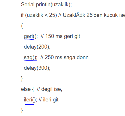

Bu arada bir sorum var, burada HC-SR04'ün pinleri tanımlanmamış, bir de otomatik modun tanımı yok galiba. Onları nasıl eklemeliyim? Direkt olarak void setup kısmına mı koyacağım?

Hayır senin zaten çalışan bir ir uygulaman var hiçbirşeyi değiştirmeden bunları eklersen kumandanın yeni tuşlarına tepki verecektir. sadece en aşağıya otomatikmod() ve motor_ac_kapa() isimli iki fonksiyon ekleyeceksin yoksa derlemez zaten hata verir.

Şimdi ben bu kodu dün yazdığınız kodu eklediğim koda ekleyeceğim. Yani yukarıda belirttiğim ana koda. Ana kodda otomatik kodun tanımı yok. Yani bunu bir void içerisinde olması gerekmiyor mu?

Yani bu kodu da eklemem gerekmez mi?
Evet dedim ya zaten en sona eklemen gerekir yoksa çalışmaz diye. Aynı şekilde motor aç kapa için de bi fonksiyon lazım onu da eklemen lazım.
O zaman ben cümleyi anlayamadım. Tamam ekliyorum hemen. Teşekkürler bu arada. :)

Bu arada kodda kafama takılan bir yer var. Müsaitseniz bakabilir misiniz?
Burada hız arttırma veya azaltmak için kod tanımladık ama otomatik modda falan kumanda kodu bulunmuyor. Yine de tepki verecek mi?
Ayriyetten, burada diğer şeyleri de tanımlamam gerekiyor galiba. Veya kendim bir otomod ayarlamam gerekiyor doğru mu?
Abicim oraları uğraşmamak için sana bıraktım sen kumanda kodunu yazacaksın oraya.
