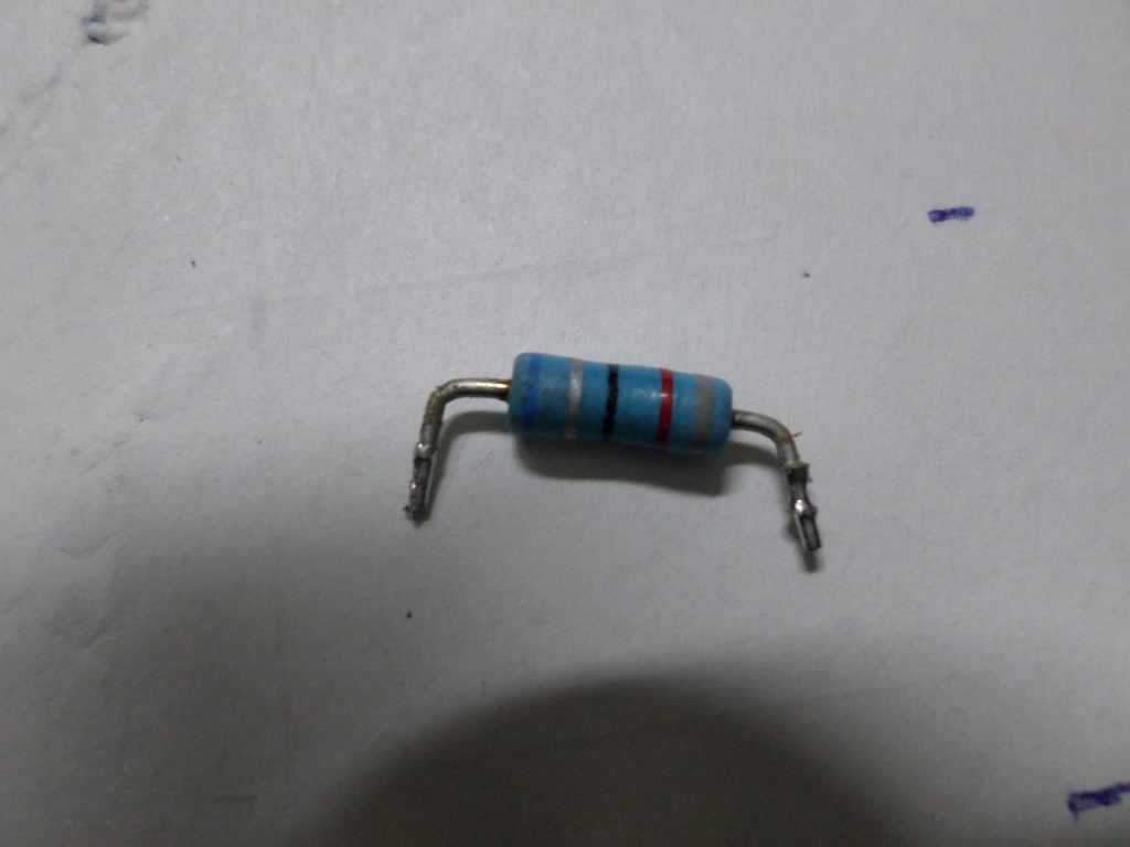

Bu direncin değeri kaç ohm dur?

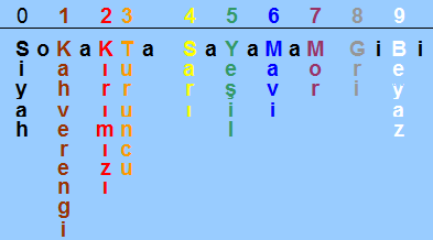

Lise yıllarım aklıma geldi sokakta sayamam gibi. acaba şimdi öğretiyorlarmı bu kısa yolu. sokakta sayamam gibi direnç renklerinin sıralaması.
size birde yardımcı resim paylaşayım.
Yaşlanıyorum mu ne... Maviyi farketmemişim.☺

hangi taraf başlangıç

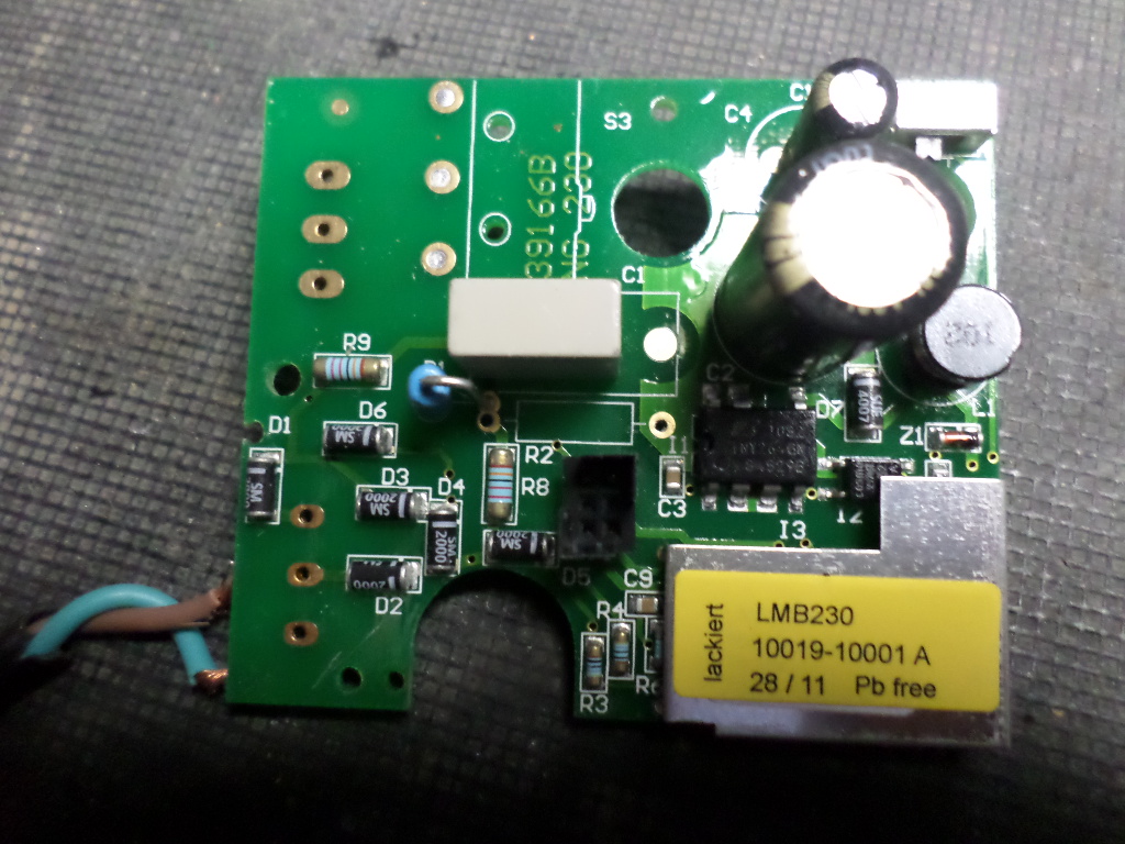

bunu bi kaç arkadaş 82-8.2-6.8 k- 6.8 herkes farklı cevap verdi onun için sordum .Bu 5 li renk kodu biraz aldatıyor. Takacağım yer SMPS 10 mf 450v kond gerilim verecek10 ohm ile seri bağlı devrede
arkadaşlar bu teoriye göre bu direncin bir tarafı mavi diğer yani gri hangi taraf başlangıç olabilir?direncin üzerini hafifç kazıdığımda yaklaşıl 1/3 kısmında 15 ohm okudum mantıklı 68 veya 82 olabilir. Ama bu baş belası beş renkliler farklı okuma yapılabiliniyor mu mesela 0.68 nasıl olur?
