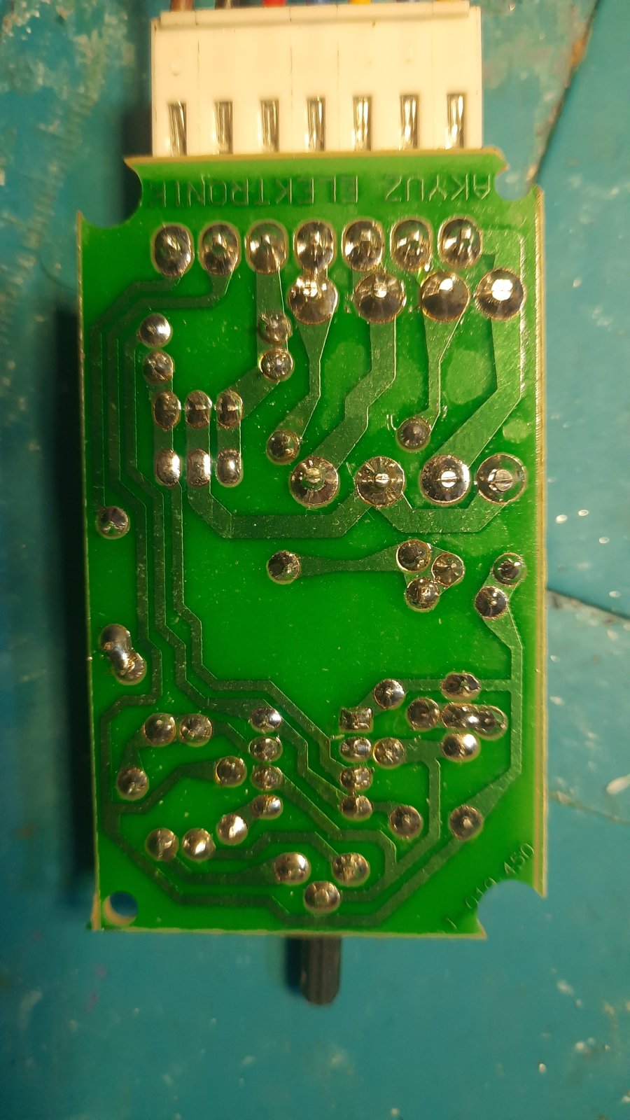

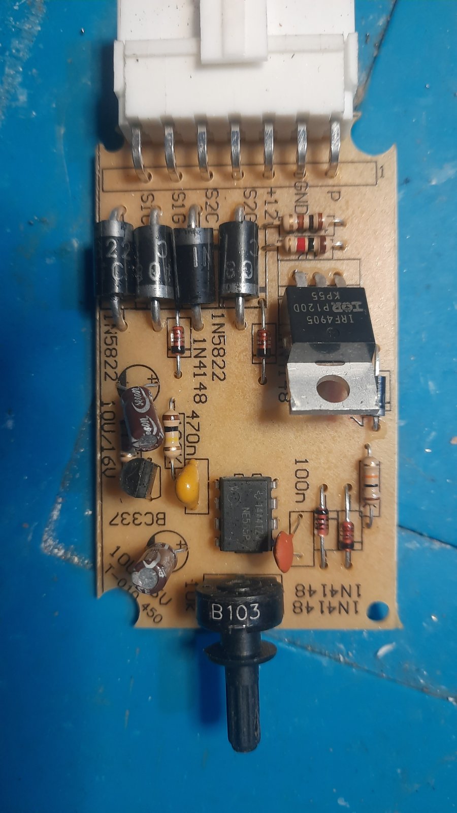

Bu devreyi 12V led dimmer olarak kullanabilir miyim?

Devre sanırım 220AC yi sol üstteki "full bridge rectifier" ile doğrultup NE555 PWM kullanılıp B103 ile uyarlanıyor. 12v DC LED dimmer olarak kullanabilir miyim? hangi noktadan 12V DC gireceğim?

Galiba sıfır geçişleri algılanıyor transistörle. 555 monostable osilatör olarak çalışıyor. 0 ile 10msn arasında geçikme yapıp mosfeti sürüyor. Dc gerilimde sıfır geçişi olmadığından çalışmaz
Mosfet 55 volt bu kart kesinlikle 220 volt değil.
12 yada 24 voltluk olabilir.

Bu devre 12 v DC ile çalışıyor

güzel insan, köprülenen diyotlarla ac doğrultulmuş. potun bir ucu en sol siyah kabloya gidiyor. ac 220 volt girişi var mı? devreye bakınca ac giriş dc çıkış ama hepsi yan yana. kafam devreye çalışmasa da. kırmızı siyah +/- 12 volt demek benim için. yeşil yüze göre sağ baş ac giriş. araya seri lamba gir ac ver ve çıkışı ölç. ama seri lamba girmeden sakın deneme. yoksa sağlam kartı yakarsın.
Devre kısmı 12 evet üzerinde de yazıyor. Ama mosfet bacakları ayrı. oradan belki başka bir voltaj akıyor olabilir. 12 olsaydı neden ayrı besleme yapsınlar? Gerçi bazen mantık aramamak gerekiyor. Saçma işler oluyor.

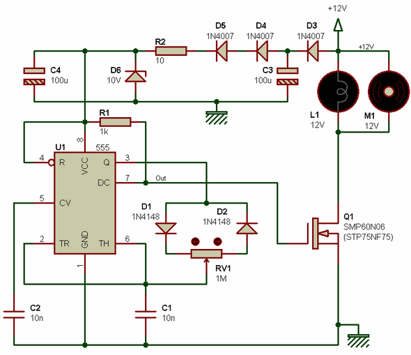

karttan takip ettiğim kadarı ile mosfet gate 555 in doğru ucunda. (3 nolu Q) drain ve source ta köprüye bağlı. Ac doğrultma amaçlı değil ama ters bağlantıda olsa çalışsın diye köprü kurulmuş. tipik bir 555 li pwm üreteci. ya motor sürücü yada led sürücü olarak çalışır.
