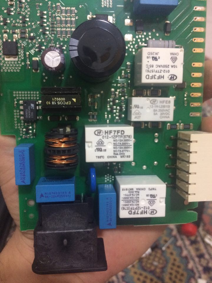

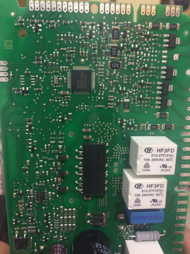

Merhaba ustalarım abilerim kardeşlerim aranızda yeniyim sürçü lisan edersem affola.Sorunum bulaşık makinesinin suyu ısıtmadan soğuk yıkama yapması ve liseden kalma yarım yamalak elektronik bilgimle tamirine girişmem :) İnternetten araştırmalarıma göre sensörler ve termalsigortada sorun yok bende rezistansa yoğunlaştım. Fakat makineyi çalıştırıp anakarttan rezistansa giden soketin ucunu ölçtüğümde 89 volt gibi bir değer alıyorum bildiğim kadarıyla bu voltajla rezistans çalışmaz. Ayrıca rezistansın üstündeki söketi buzzer konumunda ölçdüğümde değer ve ses alıyorum.Bende arızanın anakarttan kaynaklandığı gibi bir tahmin yürüttüm.Fakat kartın 220volt yerine 89 volt göndermesine neden olacak arızalı devre elemanı ve nasıl kontrol edeceğim hakkında hiçbir fikrim yok.Şimdide yardımlarınız için teşekkür ederim
    118.8 KB · Görüntüleme: 116
    91.7 KB · Görüntüleme: 129
Rezistans soketini takip ederek ilgili röleyi bul ve değiştir.
İlk resimdeki röleler pompanın rölesi onlarda voltaj doksan volt sen şebeke girişinin yanında ki soket var dörtkaplo. Giriş li olan onu takip et
