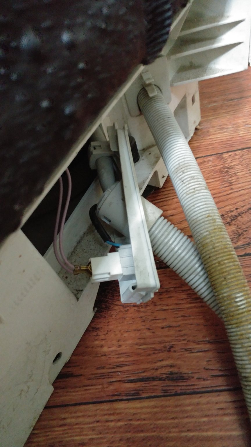

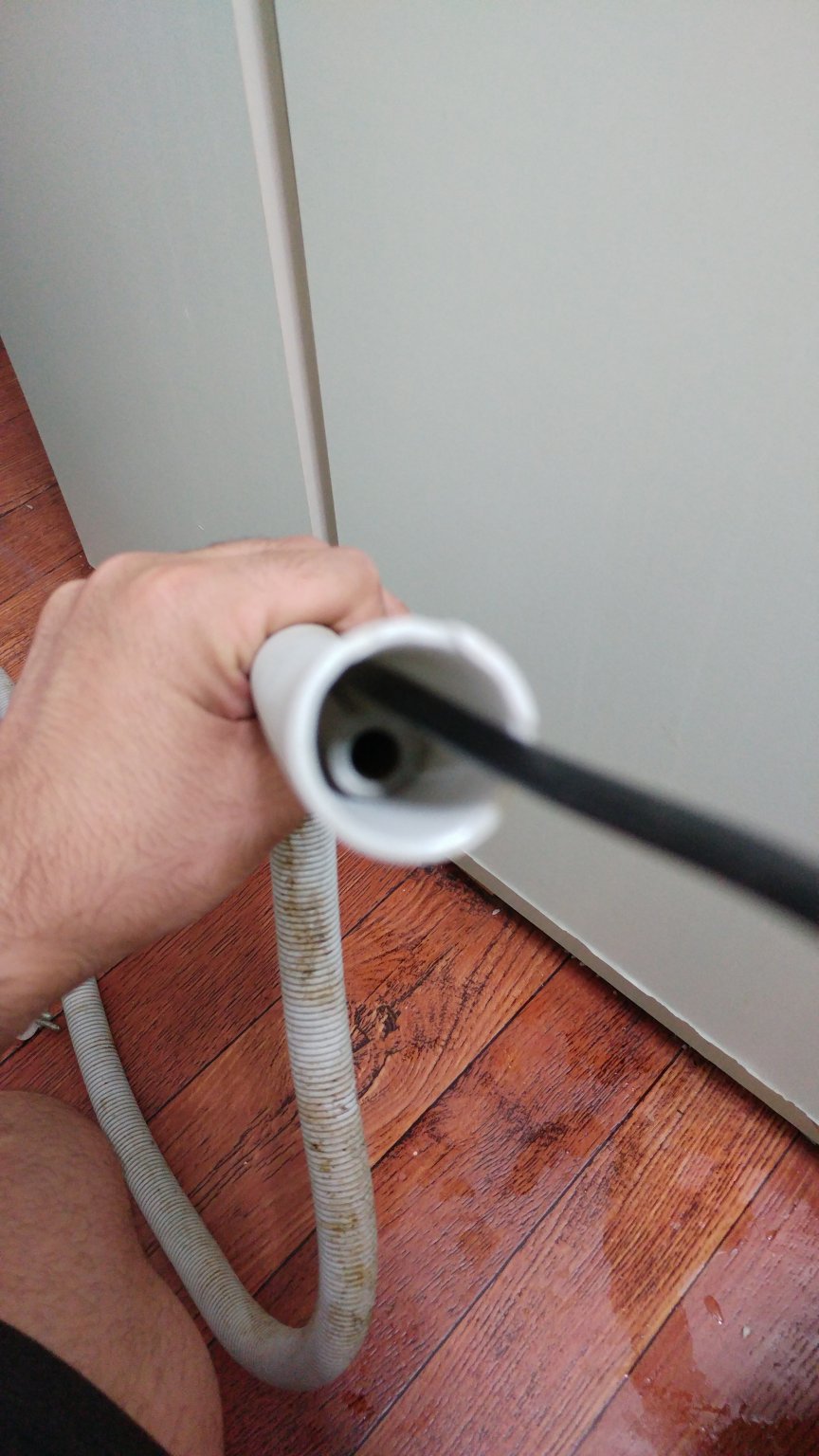

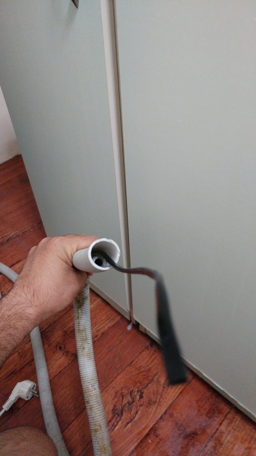

bosch sgs5332/17 marka bulaşık makinemin su giriş hortumunu taşırken kesmişler bundan dolayı yenilemem gerekiyor ama bu makinede ki su giriş hortumunu ilk defa görüyorum. Filexible borunun içinde kauçuk boru ve kablo var.
Bu boruyu nasıl değiştirim ?
Bağlantısı makinenin içinden nereden başlıyor ve sökülebilir mi ?
Maliyeti ne kadardır ?
Veya önerileriniz nelerdir?
ucuz yollu yapacaksan bir ventil ve 3 metrelik çamaşır makinası bağlantı hortumu alıp yapacaksan.ventilin elektrik uçlarını makine girişindeki soketlere takarak bağlayacaksın.aklına takılan bir şey olursa beni ara tel:0536 462 18 59
