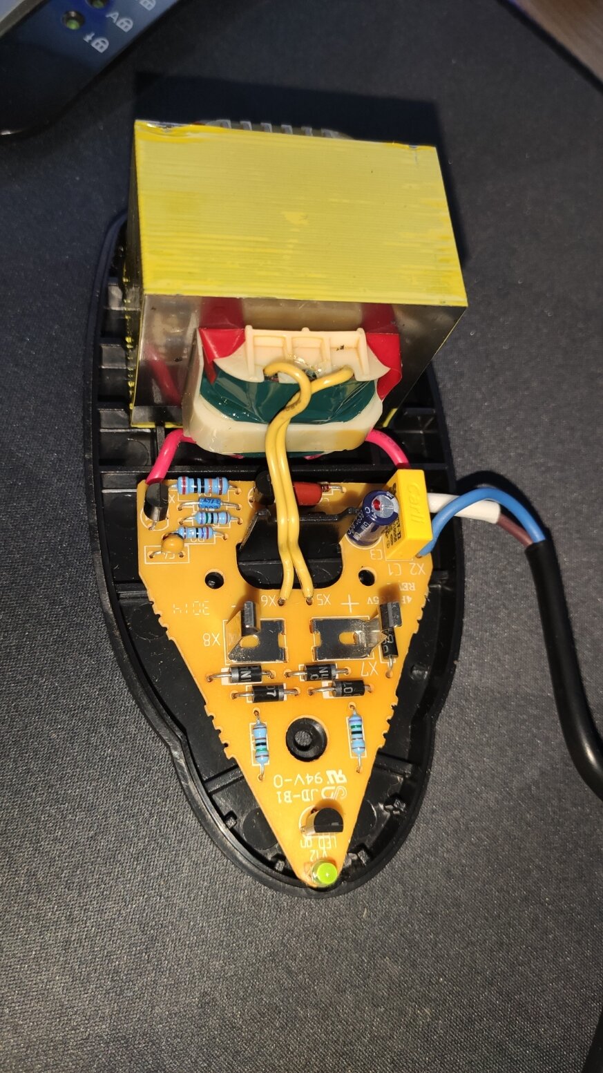

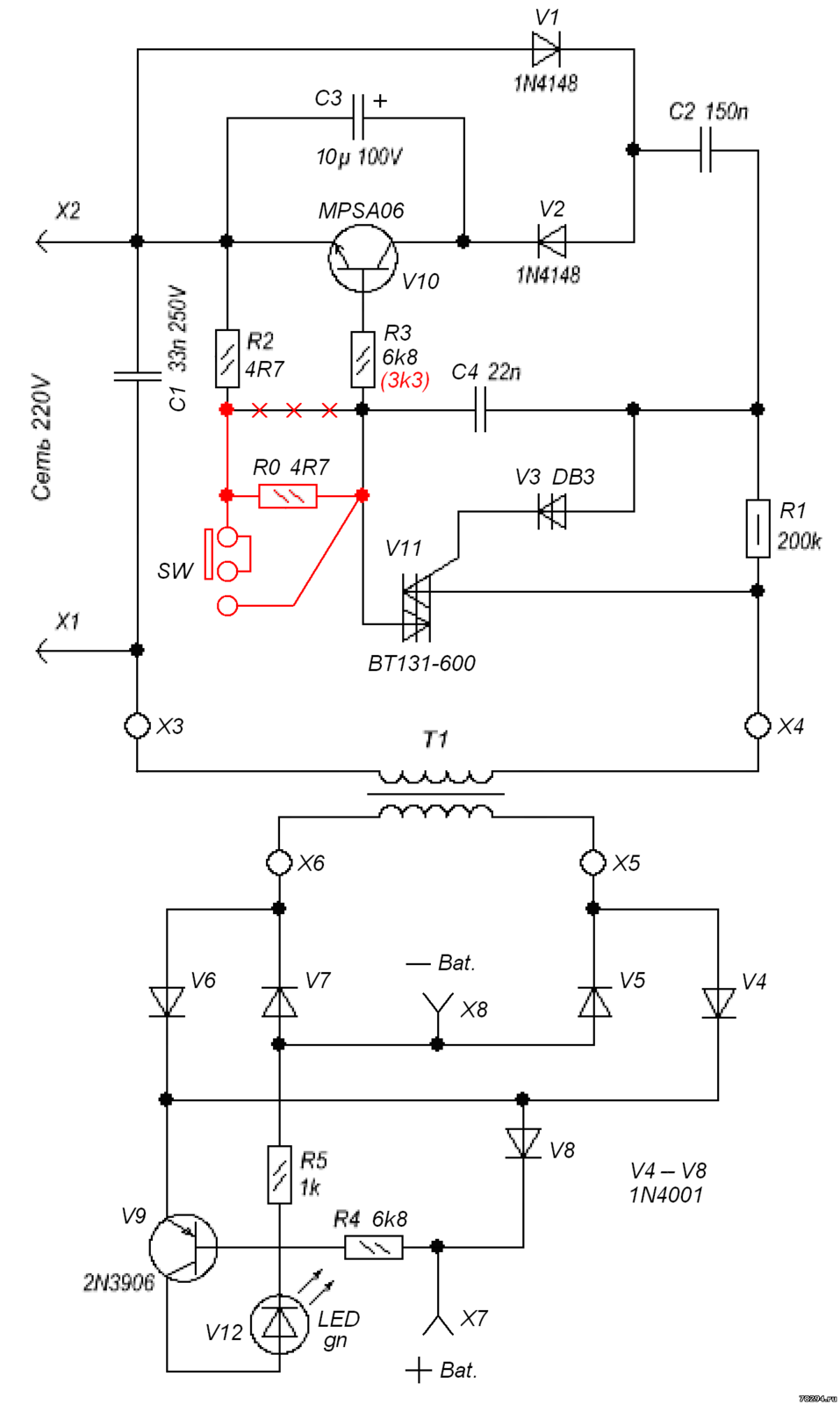

Selam arkadaşlar.
18V şarjlı matkabın Ni-Cd pillerini atıp 5S bms devresiyle Li-Ion pilleri bağladım. Bataryada sorun yok.
Cihazın orijinal şarj cihazı 22,5V 0,40A ile şarj ediyor, akımı arttırmanın bir yolu var mı?
Şema ve bir resim ekte.
Şimdiden teşekkürler.
Not: Şemayı 110V-220V değişimi konulu Rus bir siteden buldum, kırmızı değişiklikler o konu ile alakalı.

Gerek yok.
Bms devre; balanslı bir şekilde, gerekli akım ayarını yapacaktır
