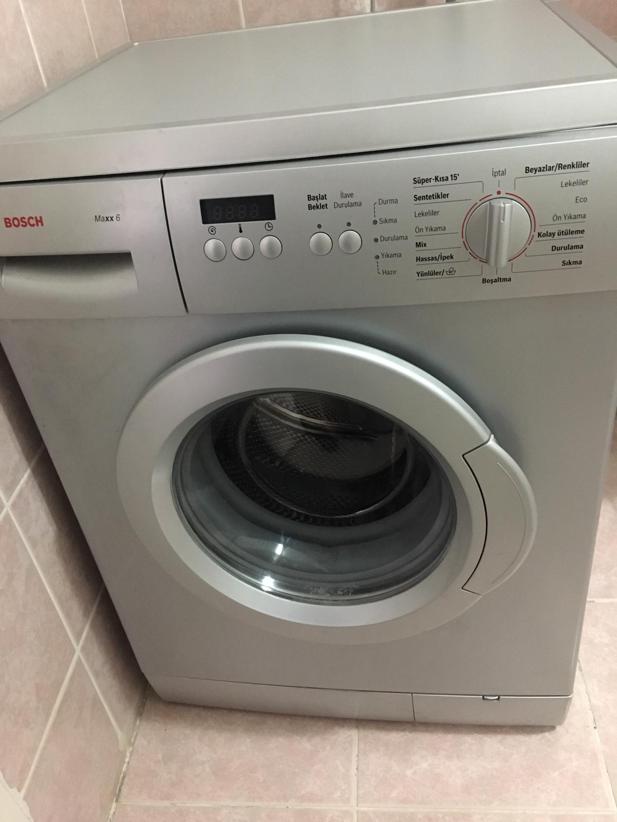

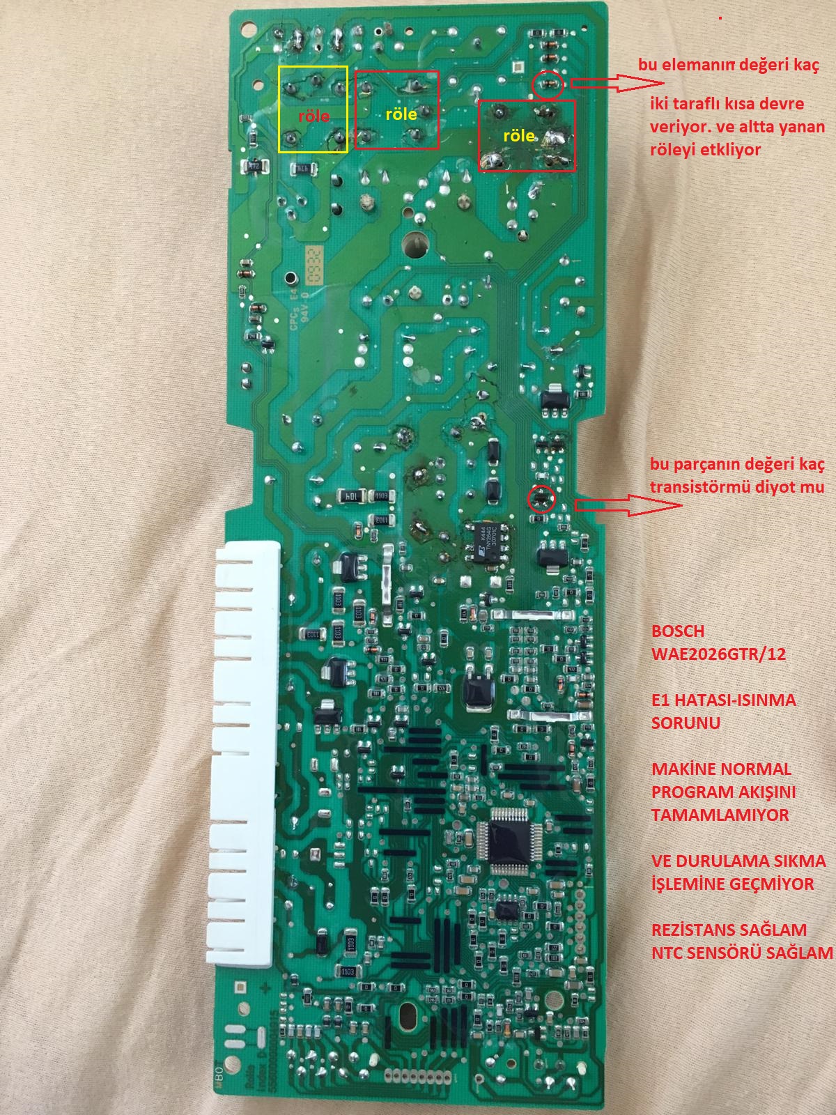

Merhaba değerli ustalarım,
Çamaşır makinesi normal çalışırken, kartın olduğu yerden yanık kokusu geliyordu,:(rahat durmadık açtık baktık ki röle şişmiş ve diyot un bir bacağı kararmış, bu parçaları değiştirdim, sonra 15 dakkalık kısa programa aldım tekrar çalıştırdım 1 dk oldu hala yıkama ışığı yanıyor ve makine bir sağa bir sola bir şey yıkarmışcasına dönüp duruyor bir türlü sıkma durulama kısmına geçemedi, ayrıca camına dokunduğumda hala soğuk du, uzun programa aldım aynı haltı orda da yedi, bir türlü ilerlemedi ve camı da soğuktu, acaba makine suyu ısıtamadığından mı ilerlemiyor,eğer öyle ise rezistans veya ntc ısı sensöründen mi kaynaklanır?
rezistansın ve ntc sensörün çalışıpmadığını nasıl kontrol edebilirim. ölçü aletiyle veya aletsiz?
sizin tecrübelerinize deneyimlerinize göre ne önerirsiniz.?
iftardan sonra gelen yorumlarınıza göre makineyle görüşmeyi düşünüyorum. :)

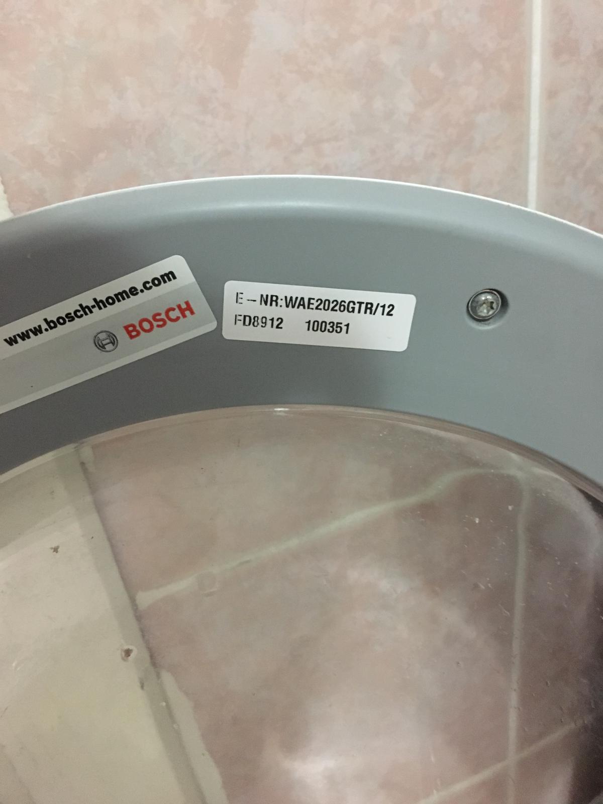

hangi model resim görelim kartın makinanın
mevcut şuan yanımda makinenin var ustam

röle ve kondansatörleri de değiştirdim ama olmadı,
tahliye pompasının pervanesini parmağımla çevirdiğimde yarım yarım dönüyor, yani bir dokunuşda tam tur atmıyor, bu normal mi?

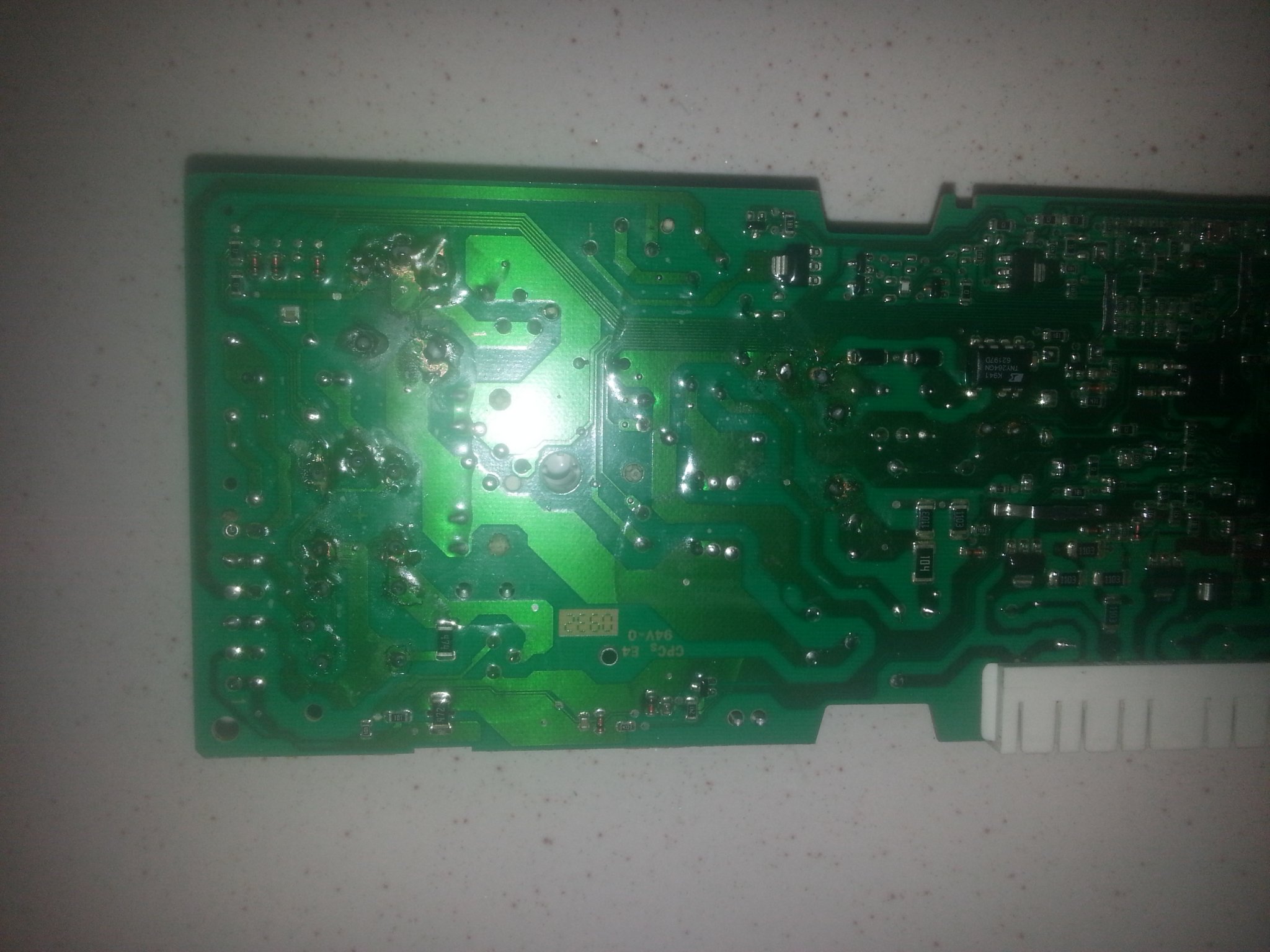

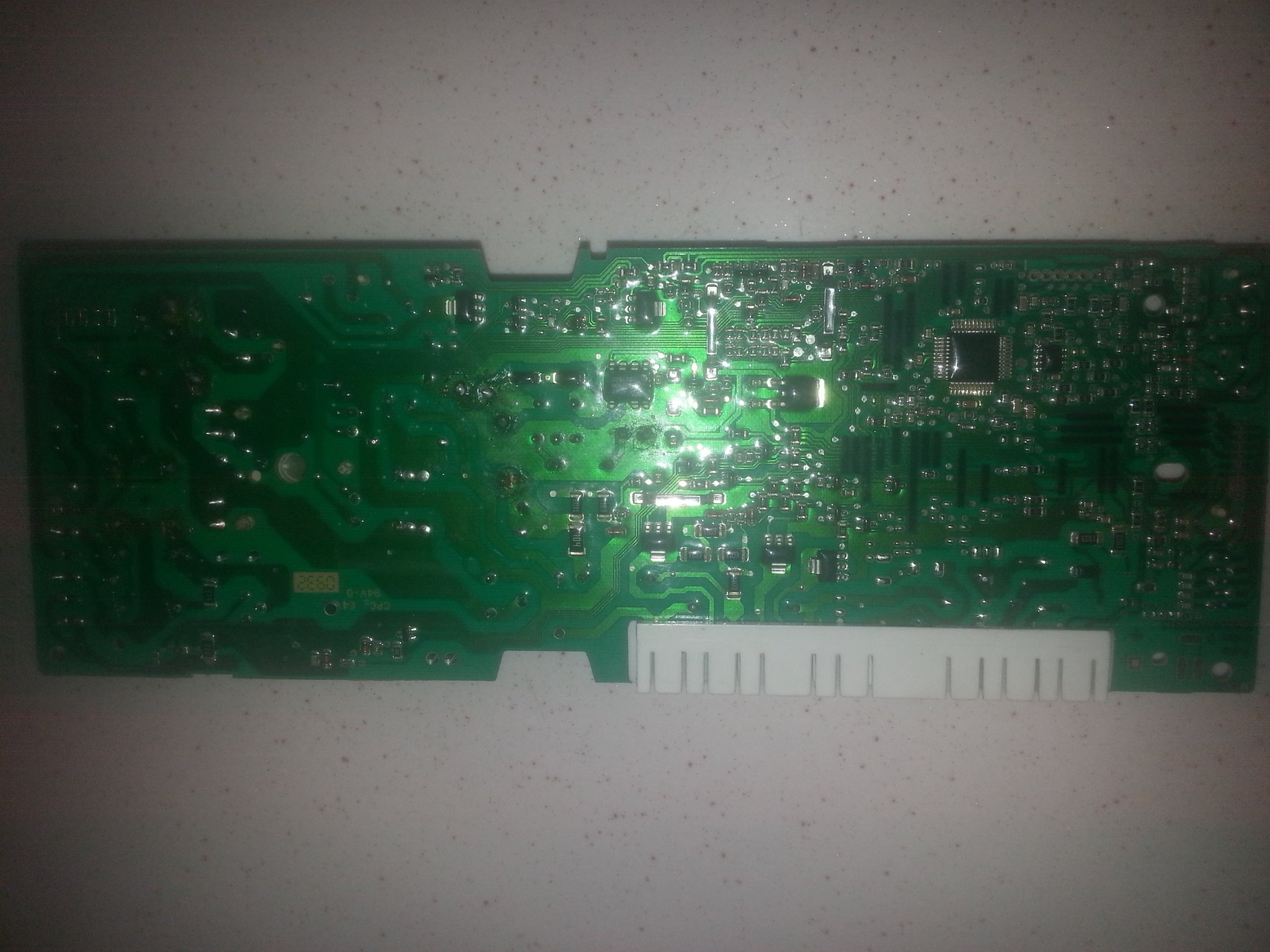

bir de ekte kırmızı ile çizdiğim 3 bacaklı devre elemanı var o, yanan rölenin bacaklarından biri ile bağlantılı ve daire içine aldığım devre elemanı diğerlerine göre biraz kahverengi o da dikkatimi çekti,
daire içindeki o devre elamanı transistör mü
    347.4 KB · Görüntüleme: 184
tek küçük daire içindeki olabilir üzerini okumak lazım

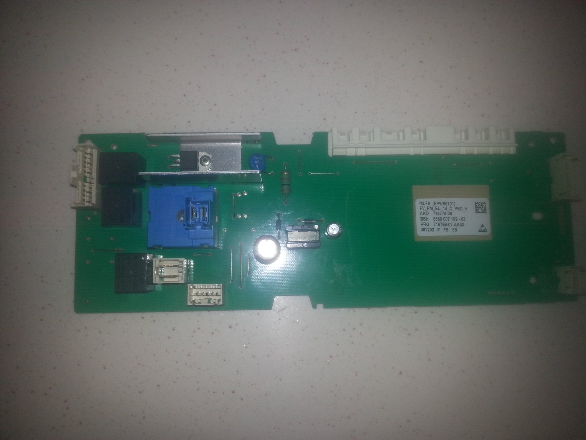

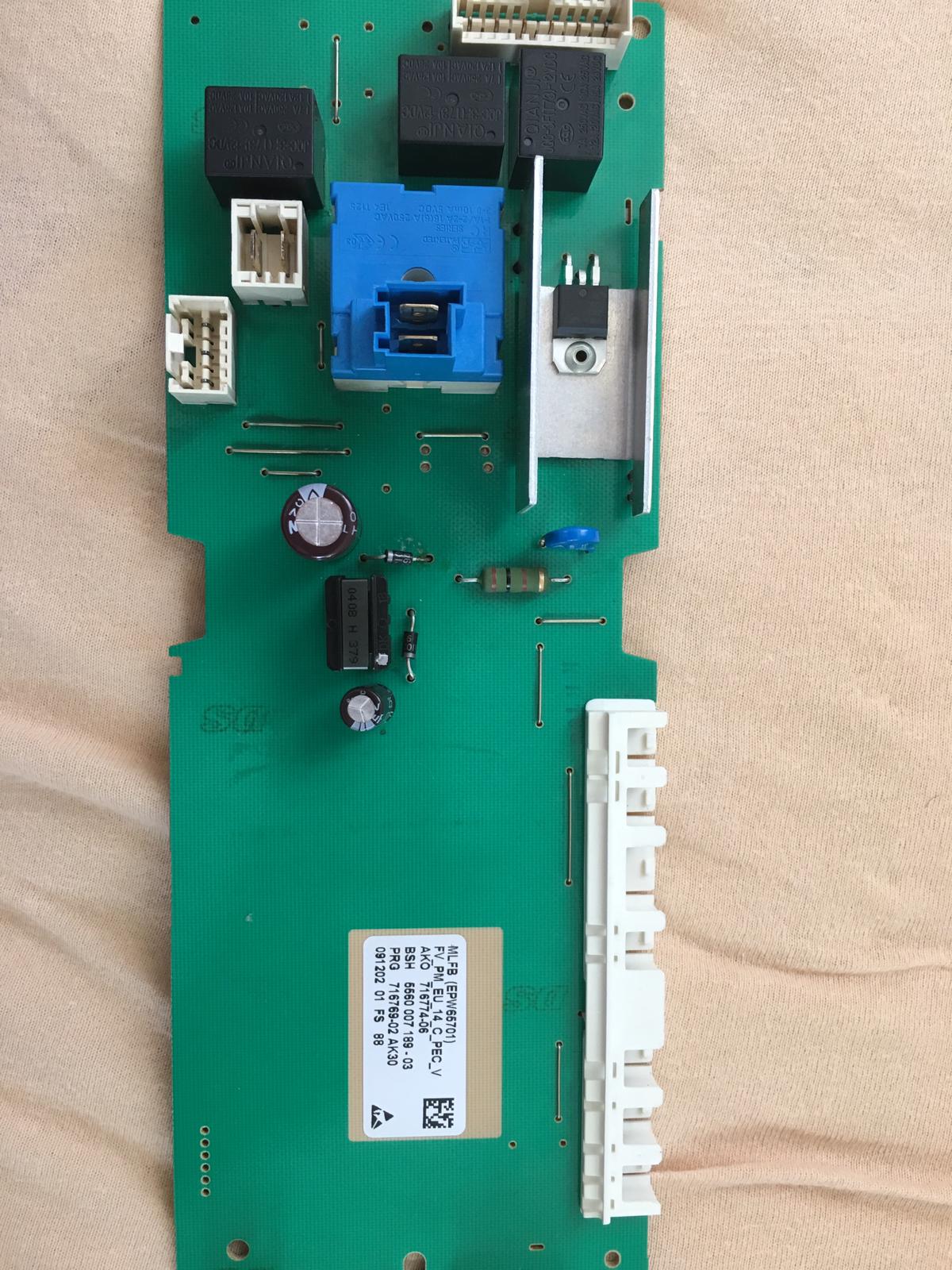

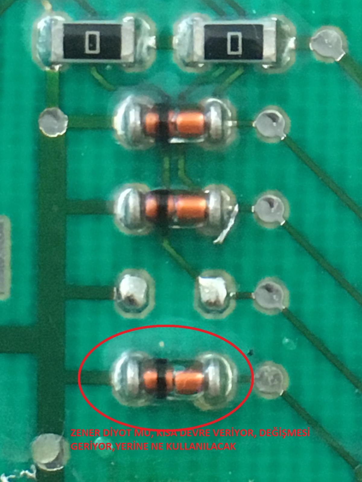

ustalarım merhabalar,
kart üzerindeki işaretli elemanlar hakkında bilgisi olan var mı?
renkli olanı zener diyot a benzettim ama bilemiyorum ve üzerinde değer de yazmıyor, arıza onda sanırım çünkü iki taraflı kısa devre gösteriyor,değiştirmek için nasıl bir yol izlemeliyim, şimdiden teşekkürler
