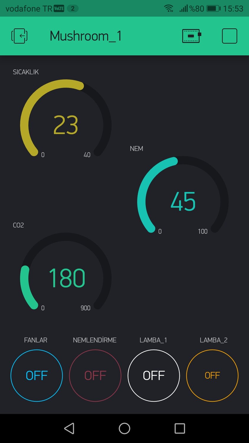

Arkadaslar lutfen yardim edin..
Butun sensorler ve roleler unoya bagli..
45 gundur uno yu- nodemcu 8266 ile internete baglamaya calisiyorum ..sonunda baglandim..
Bu seferde bylinkde verileri goruyorum. ama buton fonksiyonlari ile 4 relay role yi kontrol edemiyorum..
Kodlara bir bakarmisiniz..
bir de ilginc sorunlarim var.. nodemcu uzerinde internete baglaninca yanan led yanmiyor(yazilimla mi yaniyor bilemedim)
arduino uno yu enerjiye bagladigim an 4 role de aciliyor ve yazilim tamamen okununca ,yazilima gore roleler gorevlerini yapiyor..enerji takildigi an acilmamasini nasil saglayabilirim..
    64.3 KB · Görüntüleme: 170

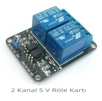

Daha önce hem BLYNK ile hem de RemoteXY ile deneme uygulaması yazmış biri olarak size aşağıdaki kodu verebilirim. Deneme tahtasında bir adet çiftli 5V röle ve DHT11 nem sıcaklık sensörü kontrolu sağlamıştım.
Sizdeki röle aşağıdaki ikili röleye benzer bir röle ise açıklamasında dikkat ederseniz, "Röleler lojik 0(0V) ile tetiklenir" diye bir ibare bulunmaktadır. Başta aynı hataya ben de düşmüştüm. setup kısmında,
Kod:
pinMode(PIN_ROLE1, OUTPUT);
digilaWrite(PIN_ROLE1, HIGH);
pinMode(PIN_ROLE2, OUTPUT);
digilaWrite(PIN_ROLE2, HIGH);
demeniz, ilk açılışta rölenin kapalı olması için yeterli gelecek.

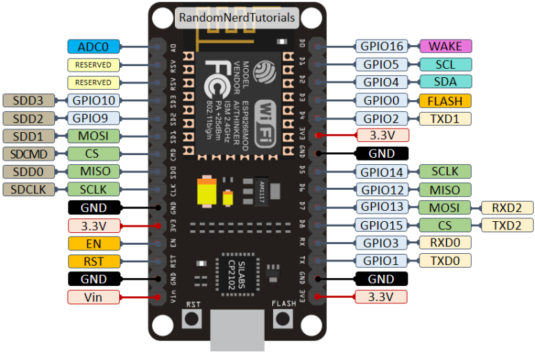

Diğer soruda; NodeMCU üzerindeki led'i (D4) internet bağlantısı başarılı olunca sürekli yanacak şekilde düşük seviyede yakıyorum.

  pinMode(D4, OUTPUT); // nodemcu üzerindeki led.
  analogWrite(D4, 1009); //1023); // led'in katot ucu pin4'e, anot vcc'ye bağlı olduğundan led ters çalışır. LOW 0V, HIGH 5V/3.3V
