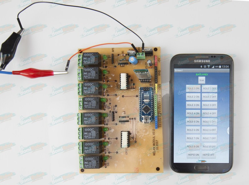

Bu projemizde Arduino Nono V3 ve bluetooth modülü ile 8 adet röleyi android cihazımızdan kontrol edilmesi hakkında bilgiler bulacaksınız. Kart üzerindeki 8 adet röle android cihaz üzerinden kontrol edilmektedir. Arduinonun kullanılmayan analog ve dijital I/Q pinleri projenin daha fazla geliştirilmesine olanak sağlama amacıyla kart üzerinde header pinleri aracılığı ile dışarı çıkarılmıştır. Bu pinlere çeşitli sensörler bağlamak mümkündür.

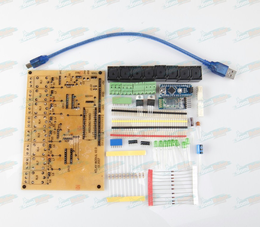

Fotoğraf 1: Kullanılan malzemeler

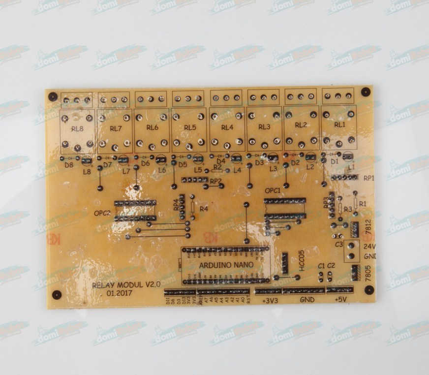

Fotoğraf 2: Baskı devre üst çekim
Fotoğraf 3: Bluetooth ile röle kontrol uygulaması

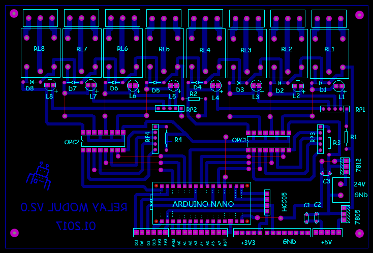

Şema 1: ARES baskı devre şeması
Şema 2: ISIS devre şeması

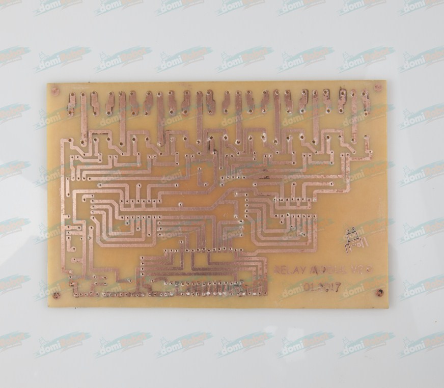

Fotoğraf 4: Baskı devre alt

İşlem basamakları
Şema 1, şema 2 ve şema3'den faydalanarak baskı devre montajını tamamlayınız.
Arduino kodunu yükleyiniz.
Android cihazınıza android uygulamasını yükleyiniz.
Android cihazınızla bluetooth modülü arasında bağlantıyı kurunuz.
Devreye 13 - 24V DC besleme gerilimi uygulayarak video 1'de görüldüğü gibi uygulamayı çalıştırıp devrenizi test ediniz.
Malzeme listesi
HC05
Arduino nano
TLP 521-4 OptoCoupler(2 adet)
1N4148 diyot
470 Ω direnç
470 Ω 4+1 sıra direnç
1,2 Ω direnç
12V DC röle(8 adet)
LED
Arduino Stackable Header - 4 Pin
Arduino Stackable Header - 10 Pin
Arduino Stackable Header - 6 Pin
1x40 12mm Erkek Pin Header - Sarı
1x40 12mm Precision Erkek Header
1x40 12mm Erkek Pin Header - Kırmızı
7805CV 5V 1.5A Lineer Voltaj Regülatör
7812CV 12V-1.5A Lineer Voltaj Regülatör
100nF /50V Seramik Kondansatör
100uF /35V Elektrolitik Kondansatör
0 numara 3 pin vidalı klemens
0 numara 2 pin vidalı klemes
16 pin dip soket(2 adet)
