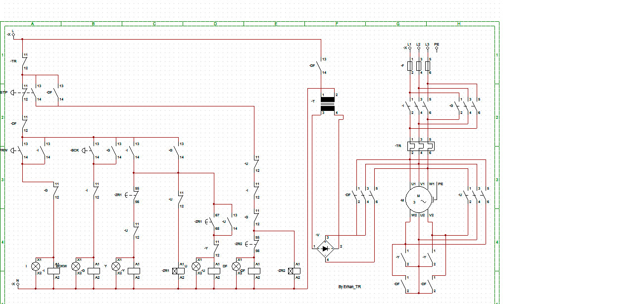

Bir ödev konusunda yardımcı olursanız sevinirim. 3 Fazlı ASM şu şekilde çalıştırılacak
1- İleri - geri yönde dönecek
2- Her iki yöne dönerken yıldız-üçgen yol alacak
3- Dinamik frenleme ile duracak
4- Sigorta aşırı akım rolesi ve sinyalizasyon yapılacak
Kumanda ve güç devresi çizilecek. Epey bir yere baktım ama biri varsa diğeri yok Cade-Simu programında çizmem gerekiyor. Yardımlarınızı bekliyorum
Bu odev oyle iternetten arastirip yapilmaz ki. Kendin cizeceksin.
3 fazli ASM da, 1 faza dokunmayip diger iki fazin yeri degistirilerek donus yonu degistirilir.
O halde iki kontaktorun olacak. 1. kontaktor cekerse 3 faz ayni sirada motora gidecek.
Birinci kontaktor yerine 2. kontaktor cekerse bu kez iki faz capralanip motora gidecek.
Ilave olarak 1. ve 2. kontaktorun ayni zamanda cekmesini engelleyecek kontak baglantisi yapacaksin.
Yeterince NO ve NC kontagin varsa tek kontaktor de kullanabilirsin.
Yildiz ucgen icin gene 2 kontaktorun olacak.
1. kontaktor cektiginde ASM nin x,y,z uclarini kisa devre edecek.
2. Kontaktor cektiginde v-x, w-y,u-z kisa devre edilecek.
Bu islemi 3 NO, 3NC kontagi olan tek kontaktorle de yapabilirsin.
Gene ayni sekilde iki kontaktorun ayni zamanda cekmesini engelleyecek kontak baglantisini yapacaksin.
Dinamik frenleme icin gene bir kontaktor kullanacaksin.
Fren butonuna bastiginda tum kontaktorler devreden cikacak
ister 3 bobini paralel bagla ister tek bobinle frenle hepsi is gorur. Fren butonu ile aktiflesen kontaktor DC gerilimi motora uygulayacak.
Sigorta ve akim rolesi ile en bastaki kontaktorlerin bobin akimini kesmen yeterli.
Mantik basit semaya dokeceksin sadece.
Fakat sistemi biraz daha ileriye goturup olusturmak lazim.
Start verince motor yildiz baglanti ile donmeye baslayacak. Ardindan ucgene gececek.
Dur dediginde enerji kesilip dinamik frenleme yapilacak.
Dur demeden yon degistir dediginde gene once motor enerjisi kesilecek dinamik frenleme yapilacak, yon degistirme kontaktoru cekecek, yildiz baglanti ile motor yol alacak ardindan ucgene gececek.
Dolayisi ile isin icine zaman rolesi falan da katman gerekecek.

Bu ara herkes bu devreyi soruyor.
2 sene önce çizip yayınlamıştım, sinyalizasyon yoktu o devrede.
Bu kadar hazırcı olmayın. Basit bir lamba bile ekleyemiyorsanız eğitim dalınızı yeniden düşünmenizi öneririm.
Sinyalizasyon eklenmiş hali...
