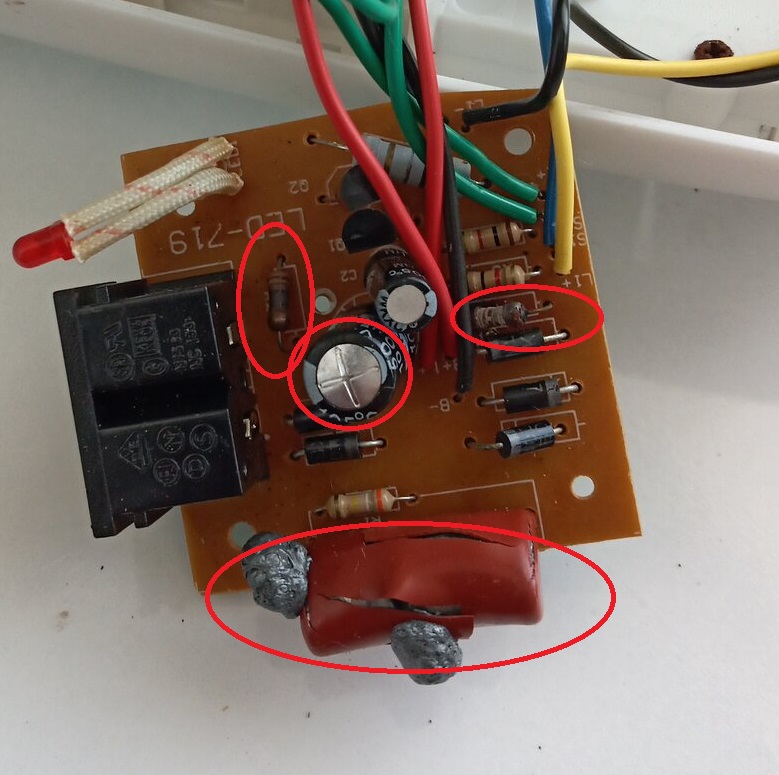

Resimlerde görülen led ve pilli cihazın devresinde patlamış olan eleman nedir ve nereden bulabilirim. Yalova-Çınarcık ilçesindeyim. Nereden alabilirim. Patlamış elemenı değiştirmek ve cihazı kullanır hale getirmek istiyorum. Herkese Selam Ediyor, yardımlarınız için teşekkür ediyorum.

O patlayan kondansatördür. Değeri üzerinde yazar fakat ben tamir etmenizi önermem o parça arızalandıysa başka arızalanan elemanlarda vardır dahası büyük olasılıkla aküde arızalanmıştır yeni akü ve tamir masrafı yeni cihazdan pahalıya gelebilir.
Aradığınız parçaya örnek: https://www.direnc.net/22uf-400v-damla-tipi-polyester-kondansator-225mm
Resimde işsaretlediğim diğer elemanlarda arızalı.
Bu devre ile uğraşmanzı önermem. Bunun yerine cihazın içine 2 adet 18650 lityum pil ve 1 adet tp4056 şarj modülü koyup daha sağlıklı kullanabilirsiniz.
