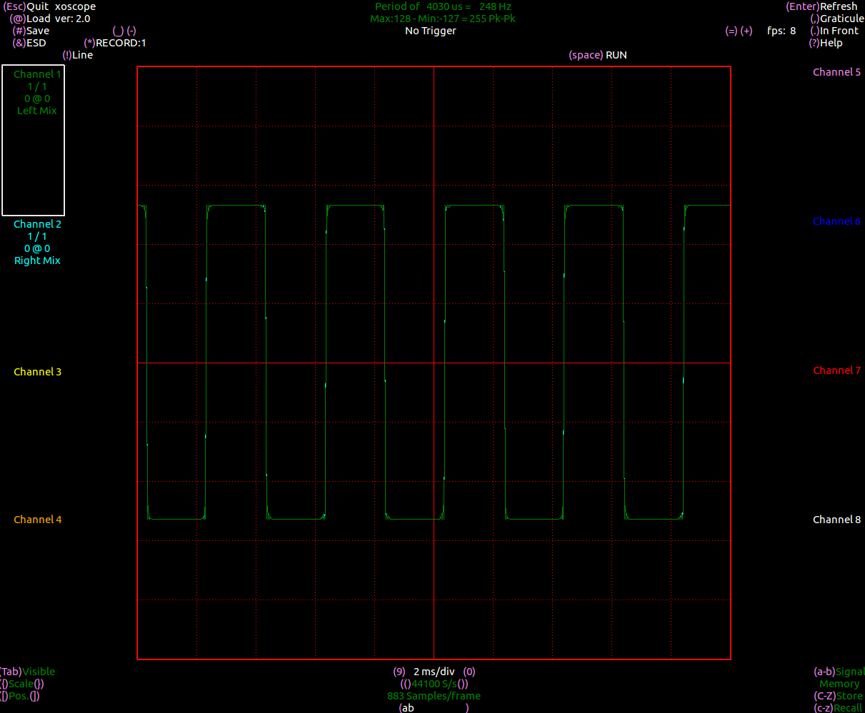

Tekrardan Ubuntu 16.04 LTS 32 bit sürümünü kurmam gerekse de, bir kaç dirençten oluşan basit bir gerilim bölücü, 1 tane ses kablosu ile ilkel bir osiloskobum oldu :)
Şimdilik sadece Arduino kullanarak 250 Hz bir kare dalga sinyali oluşturmuştum. Ona bakıyorum.

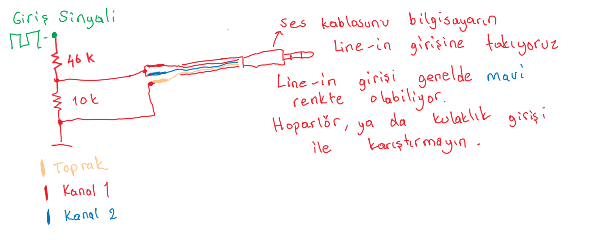

Arkadaşlar devre oldukça basit.
Ses kablosunu deneme kartının üzerine yerleştirmek için uçlarını soyup, hafifçe yaktıktan sonra üçlü tırnağa lehimleyebilirsiniz. Ses kabloları oldukça ince olabiliyor. Lehimlemeden deneme kartına takmanız zor olabilir.

Bu kare dalga sinyalini Arduino'nun 9 numaralı dijital PWM ucunda oluşturduk. Yukarıdaki şemada giriş sinyali yazan yere Arduino'nun 9 numaralı ucunu bağlayabiliriz.
Dikkat ederseniz toplam 4ms bir gecikme var. Frekansı ise 1/(4*10^-3) o da eşittir 250 Hz yapıyor.
Yazılımı kurmak için :
$ sudo apt-get install xoscope
komutunu vermeniz yeterli.
64 bitlik sistemlerde çalıştıramadım. O yüzden 32 bitlik bir Linux sisteminde test etmenizde fayda var.

Kısaca programın kullanımından da bahsetmek istiyorum.
? tuşu yardımı ve tuşların kullanımını gösteriyor. Boşluk tuşu sinyali hareket ettiriyor, durduruyor.
9 ve 0 tuşları ile ızgara genişliğini ayarlayabiliyoruz. Örneğin her ızgara 2ms'yi gösterecek şekilde.
{ ve } tuşları ile sinyali ölçekleyebiliyoruz. Yüksekliğini ayarlayabiliyoruz.
[ ve ] tuşları ile sinyali aşağı yukarı kaydırabiliyoruz.
