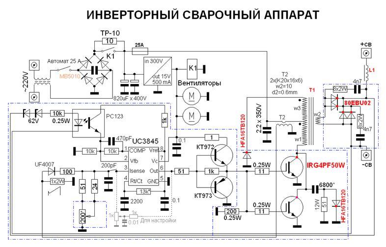

Bir inverter arc çanta kaynak makinasına elektrik verilip çalıştırıldığında gelen tık sesine ne sebep olur?
26 Tem 2022
8
29
İnverter arc çanta kaynak makinaları şalterine basılıp açıldığında AC Doğrultucu katında NTC/PTC/Varistör gibi elemanlar üzerinden tank kondansatörlerini doldurur diye biliyorum.
Sonra rölenin çekmesi için gerekli voltaj dirençler vasıtasıyla kondansatördeki 300V'tan azaltılıp 24 Volta getirilerek rölenin kapanması sağlanır diye biliyorum.
Eğer makina çalıştırıldığında gelen tık sesi röleden gelmiyorsa nerden geliyor olabilir?
Çalışma prensibini derli toplu anlatabilecek olan var mı? Ayrıntılara hakim değilim.
İnverter arc çanta kaynak makinaları boşta çalışıyorken AC Doğrultucu katında NTC/PTC/Varistör gibi elemanlar üzerinden tank kondansatörlerini doldurur elektrik oradan akar diye biliyorum.
Makina kaynak yapacağı zaman elektrot metale vurulduğunda ise çok akım çekerek NTC vs. yerine akım röleden akarak rölenin kapanmasını sağlar diye biliyorum. Zaten elektrot metale vurulduğu zaman da makinadan bir tık sesi geliyor.
Elektrikçi değilsiniz büyük ihtimal. Yoksa bu kadar iptidai ve yanlış bir tarif yapmanız mümkün değil. Ntc ptc varistor de o söylediğiniz işlere yaramaz zaten .Bir inverter kaynak şeması paylaşıyorum. İnceleyebilirsiniz .

Çalışma frekansından dolayı trafodan geliyor olabilir.
