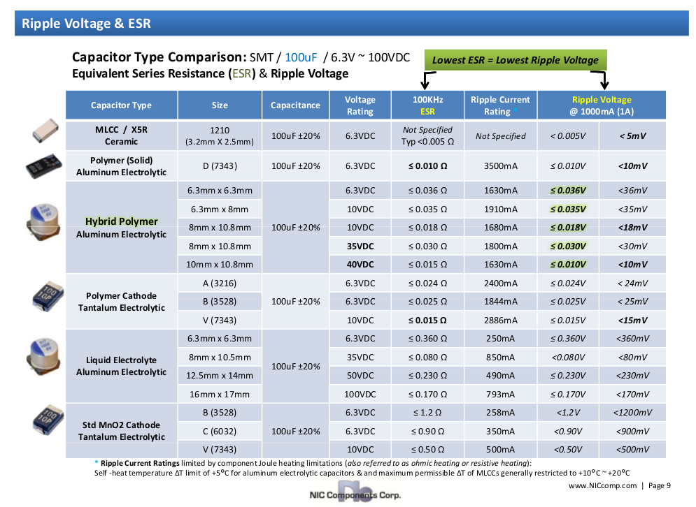

PC ler zaten darbeli çalışırlar. Yani temelde kendileri darbe üreten aygıtlardır.
Ancak yüksek kararlılık ve regülasyon gerektiren devrelerinde özel regülatör entegreleri bulunmaktadır.
Örneğin bir CPU beslemesi olsun RAM modülleri beslemesi olsun mutlaka regüle entegreleri ile hem voltaj regülasyonu sağlanır, hem de olası ripple'lar için gürültü faktörü düzeltilir.
Gürültü faktörünün düzeltilebilmesinde ayrıca özel kondansatörler de önemli rol oynar.
Ekli dosyayı görüntüle 75536
SMPS güç kaynakları genel olarak 100kHz civarı darbelerle çalışmaktadır.
Bu sebeple literatürde bu frekans baz alınmıştır.
Bir PC'nin anakartı incelenecek olursa birçok regülatör entegresi ve mos-fet transistörler olduğu görülecektir.
