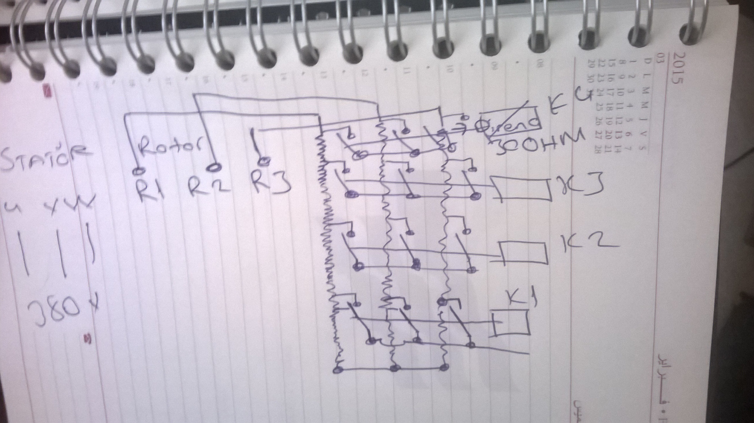

Merhaba
37 kw bilezikli bir motora hız kontrolü yapmak istiyorum. Mümkündür?
Bileziğe bağlı dirençleri ne yapicaz. 37 kw sürücüm var.
Şimdiden teşekkürler.

slm arkadaşım bilezikli motorlar kalkışlarda oldukça torkludurlar direnc hesaabını bilmiyorum ama calısmasını anlatayım atıyorum 30 ohm bır dırencın var bunu bılezıkten gelen uclara baglıyoruz ve bu dırencı 10 ohm aralıklarla kontaktore baglıyoruz motora sıtart vedıgmızde 30 ohm dan koprulemeye baslıyor 5 sn sonrada 20 oh kopruluyor calısma devam ettıkce 5 sn sonra 10ohm kopruluyor ve motor tam devrını aldıktan sonrada en son bılezıkten gelen ucları kopruler ve motor tam devrınde calısır ıztedıgnız devır ve torka gore dırenc hesabı yapabılırsınız tabı buda muhendıslık ısı o dırec hesap konusunda bılgım yok
ama ıstersenız bu bilezikten gelen ucları klemens kutusunda kopruleyıp surucu ılede aynı devrı verırsınız bu tıp mototrların 1000 kw calıstırmıstımm
boyle kısadevre kontaktoru koycaksınız tabı zaman rolesıyle belırlı zamanda devreye gırecek
    1.4 MB · Görüntüleme: 84
ben bilezikli asenkron motora hız kontrolle yol verme için bir çizim rica etmiştim.
