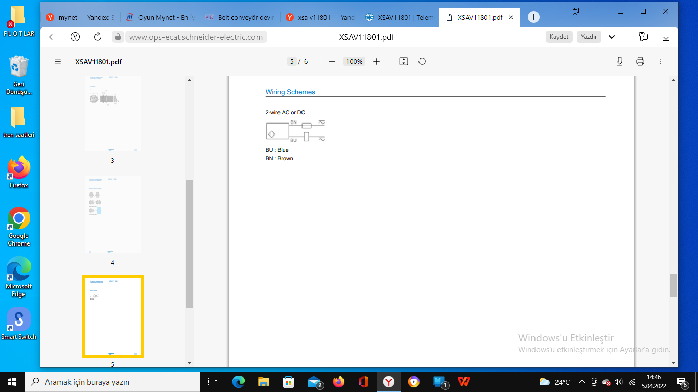

mrb klasık kumanda panosunda bır bant var buna devır bekcısı nasıl yaparım bant kopunca sıstemı durdurmak ıstıyorum elimde xsa v11801 telemekanık devır bekcısı sensoru var ama yapamadım buna ekstradan kontrol rolesımı gereklı yada bu tıp sensorlerın hepsi ıcınde olanı varmı tesekkur ederım yardımlarınız ıcın şimdiden

sensörün birde bağlı olacağı bir röle var kumanda devresi fazı yada acil stop butonunu bu röle üzerinden geçirmen gerekiyor
Ürün data sheet inde de belirtildiği gibi, çıkışa röle baglayıp, onun kontagı üzerinden,"dupisk" arkadasın belirttiği gibi stop devresine baglıyacaksınız.

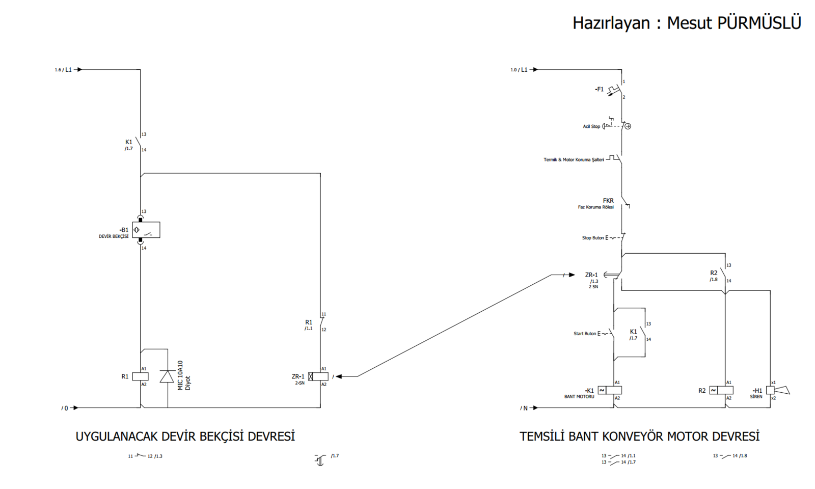

Merhaba.
Bu işlem için sadece röle kullanmak, istenilen çalışmayı gerçekleştirmeyebilir.
İlave olarak 1 adet zaman rölesi kullanıp ;
Belirlenen dönüş zamanı aralığında sinyal gelmez ise, sistemi durdurup uyarı sireni çaldırabilirsiniz.
Not : Devir bekçisine bağlı sistem durduğunda, durdurulan konveyör bandını, geriden besleyen başka konveyör bantları varsa, onları da durdurmak gerekebilir.

yradımın ıcın tesk ederım bu devrem hazırda yaptım ama bu proxımıth sıvıcı bır turlu halledemdım modelını yazmıstım 24vdc verıyorum ama hep cıkıs verıyor onune bır demırle pals verıyorum ama yıne aynı onu cozemedim
Sensoru incelemedim fakat uzerinde ogretme butonu veya pot olmali. Ayarladiktan sonra kullanabilirsiniz.
Teşekkür ederim aynen gizli kapak altında pot varmış ayarladım şimdi oldu ama normalde açıkken 7 vol veriyor garip kontak kapanınca normal 21 v flan
