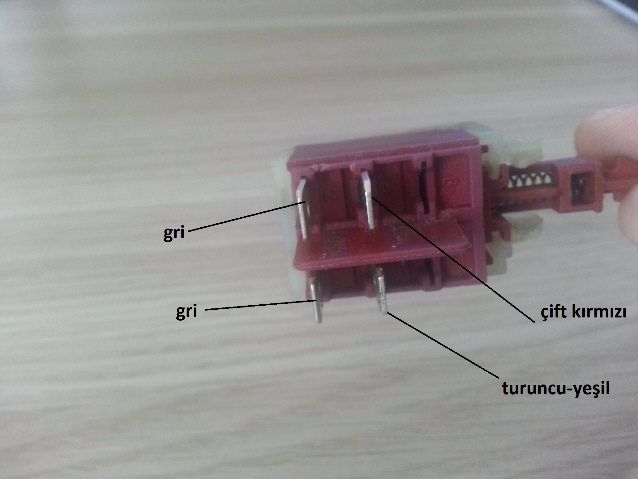

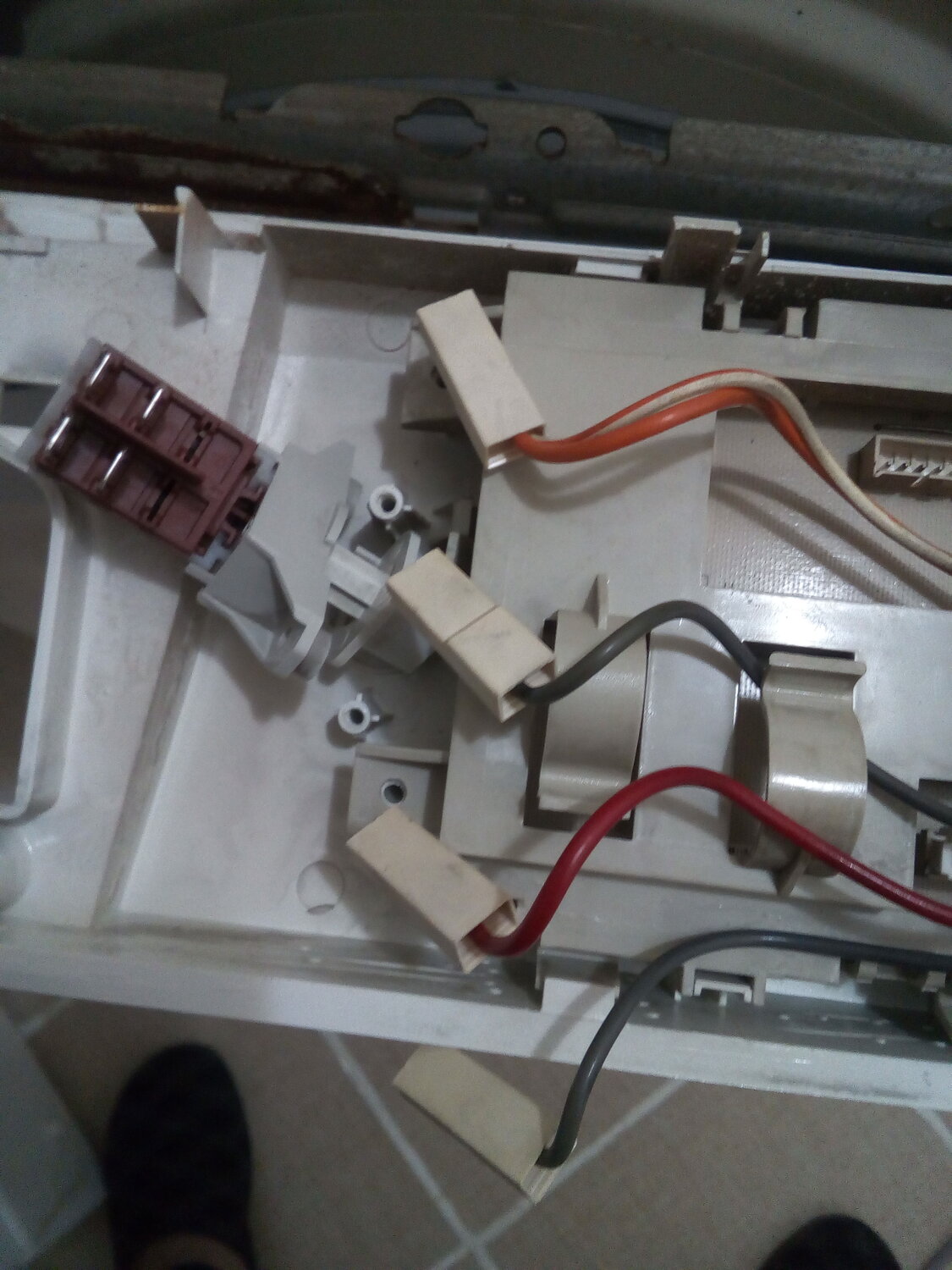

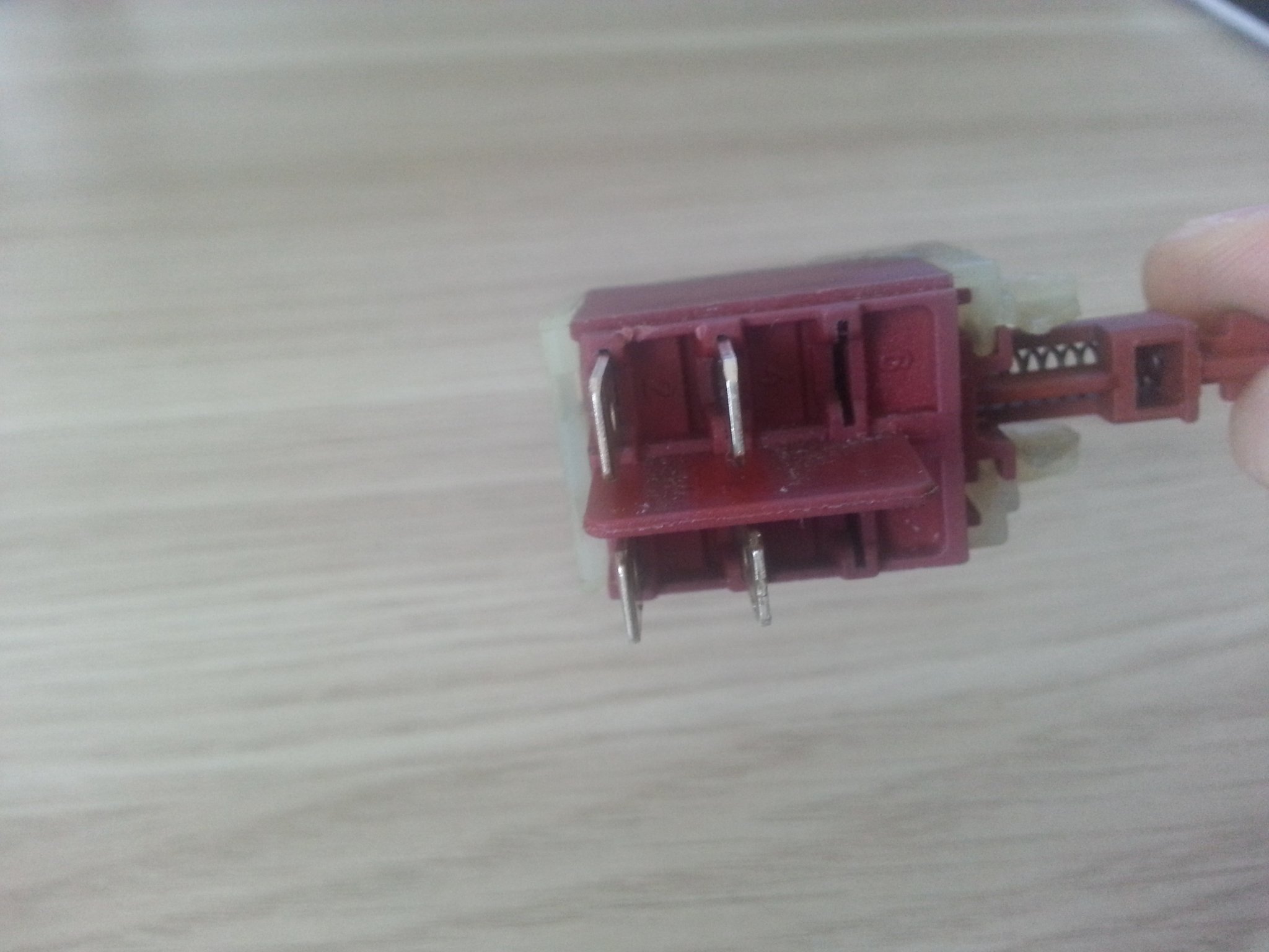

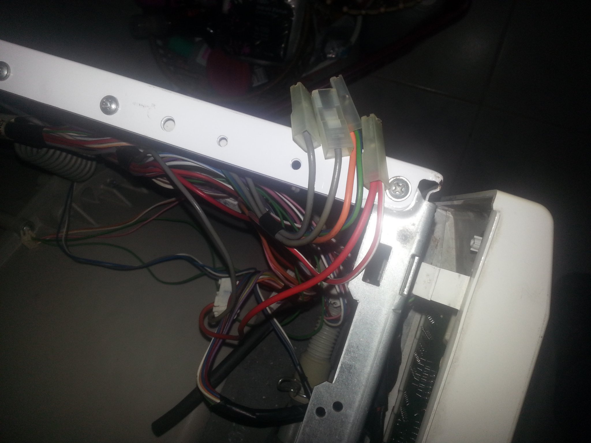

Merhabalar, evimizdeki çamaşır makinesinin kartındaki arızadan dolayı kartı söküp kart tamiri yapan bir elektronikçide tamir ettirdim. Kartı sökerken ön paneli de gereksiz yere sökmüşüm ve tekrar bağlarken açma kapama düğmesinin bağlantılarını yanlış bağladım ve fişi takıp açtığımda anahtar patladı.Yeni bir anahtar alıp takacağım bu konuda bilgisi olan kabloları nasıl bağlayacağımı söylerse çok sevinirim. Banyo kirli çamaşır doldu lütfen yardım edin.Herkese iyi günler.

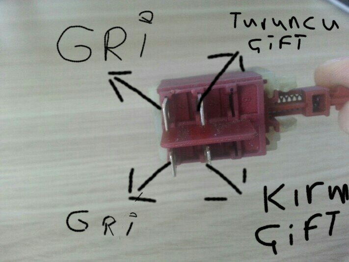

Kablo baglantilari bu sekilde olmali yalniz kart patlaksa kapi kilidide degismeli ondan dolayi patlamis olabilir
