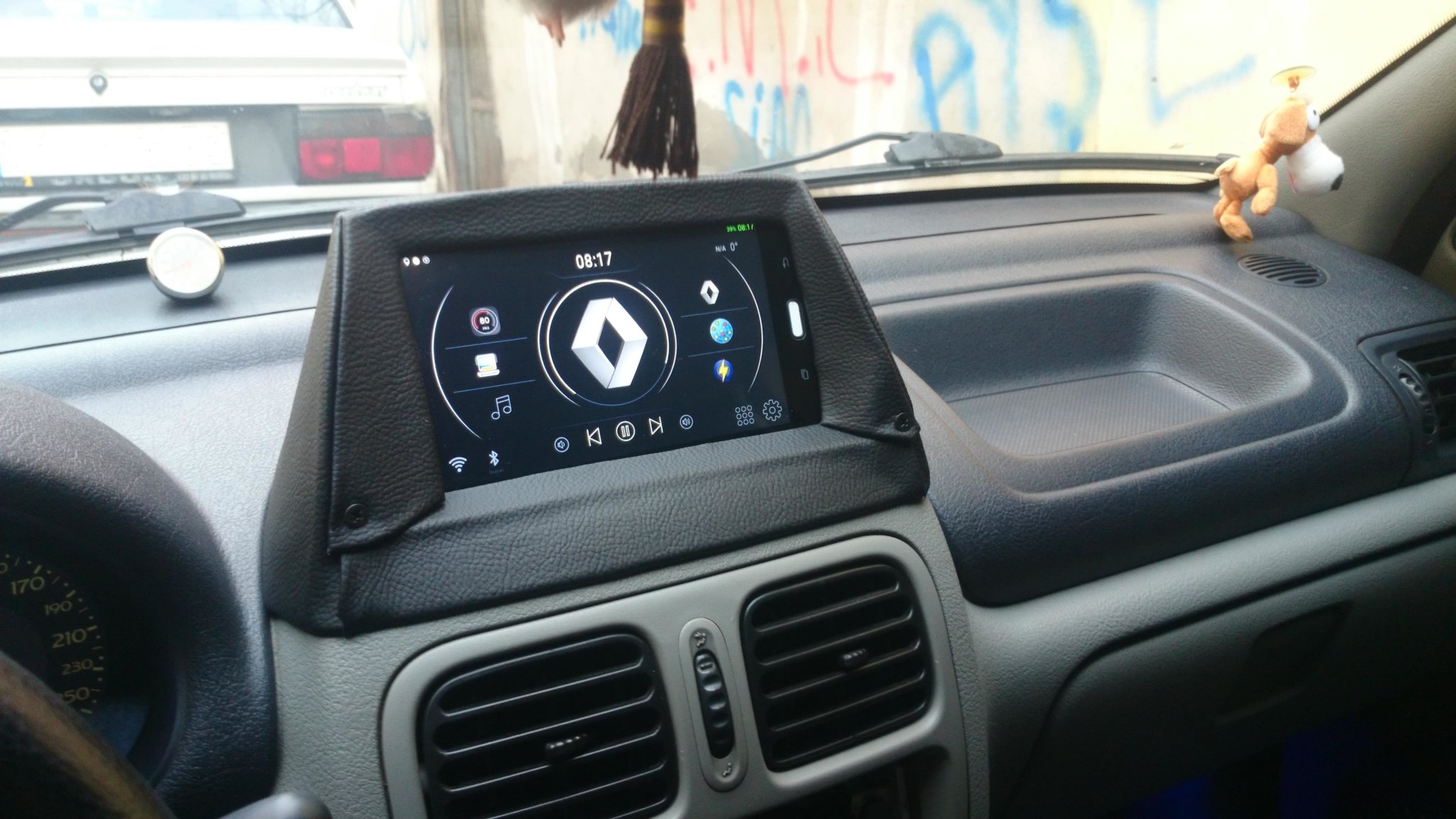

Kendi aracıma multimedya olarak kullanmak için tablet taktım.Pil yazın çok ısındığı için pilsiz çalıştırıyorum.2 senedir sıkıntı yok.Çok farklı voltajlar denedim(3.7-4-4.2-4.4-4.8-5v).
Benim tablet 5 v olunca açılmıyor ama 4.7 civarı açılıyor ve çalışıyor.
