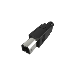

USB kabloyu kullanabilirsiniz.
USB kablonun b tip erkek soket kısmını kesip fan bağlantısında kullanabilirsiniz.
Kesilecek soket tipi aşağıdaki resimde dir.
