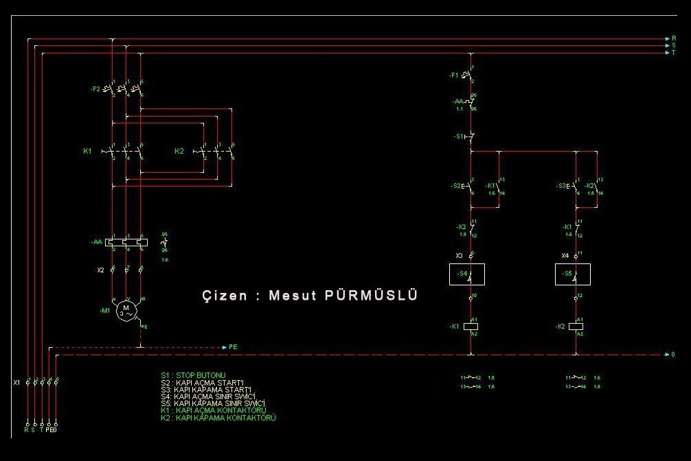

İstenen Şartlar:  Devrede iki start bir stop butonu bulunacak  Birinci start butonuna (aç butonu) basıldığında kapı açılacak  İkinci start butonuna (kapa butonu) basılınca kapı kapanacak  Kapı açılırken kapa butonuna basılsa bile kapı açılmaya devam edecek  Kapı kapanırken aç butonuna basılsa bile kapı kapanmaya devam edecek  Kapı açılırken veya kapanırken herhangi bir anda stop butonuna basıldığında kapı duracak sonra aç veya kapa butonlarından hangisine basılırsa o yönde hareket edecektir  Sistemin kumanda ve güç devresini çiziniz.
Emriniz baş üzerıne ama, bir konumda ben ılave edeyim, kapama pozıyonuda iken, arada bir cisim, insan, araca olursa kapanma durup geri hareket etmeli..!!
çizdim çalışıyor sıkıntı yok aynen dediğiniz gibi ama emniyet devreleri eksik onuda tamamladım Zeybek üstadımızın dediği gibi

bende devre gözükmuyor acaba devreyi tekrar fotorafı çekip atar mısınız
zeybek usta bende devre gözukmuyuyor acaba bende bı sıkıntı var
