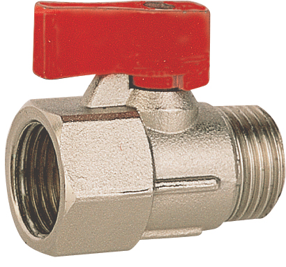

Ben batarya ile duş başlığı arasında şöyle bir sensör!!! kullanıyorum. Bir kez bataryadan ayarlayınca sonraki aç kapaları sensörden :p:p:p yapıyorum. Su sıcaklığı hep aynı oluyor :D:D:D
