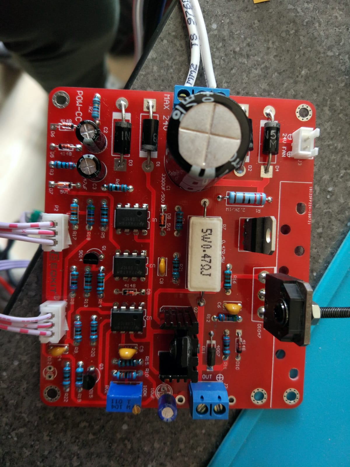

Merhabalar aliexpress den aldığım diy güç kaynağıyla (kendimi geliştirebilmek amaçlı) ilgili yardıma ihtiyacım var.Nerde yanlış yaptım arıza nerde olabilir yardım ederseniz sevinirim.
Kiti güzel şekilde kurdum volt amper ayarı yapabiliyordum taki kartın üzerindeki 24 v fan için olan çıkışa 1 12 volt led ve 1 12 volt fanı seri bağlayana dek ikiside 0.20 amper civarı çekiyordu sorun bundan mı oldu yoksa o sırada çıkış probları birbirne değmiş o yüzden mi bilmiyorum fakat artık 0.6 volt sabit çıkış veriyor.bütün kompanentleri tek tek acemi bilgimle ölçtüm fakat arızalı bir parça bulamadım dikkatimi çekenler hariç.şöyle ki ;
l7824 cv regületörnde olması gereken çıkış sabit 24 volt olmalı değil mi _? ben bir ucunda 51 volt bir ucunda 63 volt ölçüyorum.
d1047 transistör bacaklarında 15,7 ye 36 volt
d882 de 15,8 ye 37,5 volt
bu arada voltaj ayarlamak için potansiyometre taktığım bacakta 24 volt görüyorum fakat pot u takınca pot bacağında 9 küsur volt.
Kullandığım yanlış terim varsa affola.Kartın elimdeki fotolarını da ekliyorum.

lm 7824 arıza yapmış değiştirmen gerekiyor ama giriş voltajı da çok yüksek, giriş voltajı 30-35 volt civarında olmalı
tamam lm7824 değiştiricem (çıkış ın 0,6 volt vermesinin sebebi bu mudur yani ? )
fakat giriş voltajı 24 v trafo nasıl yüksek olur ki _?
çıkış ayağında sadece 24 volt görmen gerekir, lm 78xx serisinde giriş maksimum 30- 35 volt civarıdır çıkış ise xx kaçsa odur, 05-08-09-12-15-24 hangisini kullanıyorsan o sabit voltajı alırsın. seninki 7824, 24 volt sabit çıkış alacaksın demektir. giriş voltaj kanalına bak, bozuk olan ne diye onu bul
şimdi büyük kapasitörün orda voltaj girişi var
mavi giriş :21,9 volt
üstten aşşağıya doğru diot lardaki voltaj
29.3
27,9
28,8
29,6
büyük 50v 3300 uf lık kapasitör ün voltajı 63,6
yanındaki 2.2 k lık direncin 62,6 volt. :S
ben voltajı hiç bir zaman öyle ölçmem dirençte bu güne kadar voltaj ölçmedim. 2.2 k lık direnci omajda ölçerim +- % 5 hatası vardır değeri doğruya yakınsa sağlamdır. elektrik verdiğimde ise 50v kondastörde maksimun 50 v olmalı. diyotları voltajda değil diyor kademesinde ölç, kondastörü kapasitemetre ile ölç, zenerse değerini kontrol et. d1047 de soğurucu aliminyum yok mu?
Fikir ve yardımlarınız için tesekkurler.Sorunun kaynağını buldum.ortadaki taş direnç gitmiş onu degistirince kart çalıştı fakat şuan başka bir sorun var.voltaj 10 voltun altına düşmüyor potans la oynuyorum 28 volta çıkıyor ama minimum 10 volt a iniyor.ve çok çok az bir akım değeri var.
