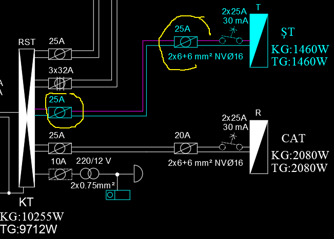

Autocad'teki bu kolon şemasında bir yanlışlık var mı?

Merhaba, böyle bir proje gördüm. Ana yapıyı besleyen panodan, ana yapının bahçesindeki umumi Wc'yi besleyen ŞT panosuna monofaze hat çekilmiş. ŞT panosunun Kurulu Gücüne bakınca akım 8.2 Amper çıkıyor.
Bunun için ŞT panosuna 25 Amper sigorta seçilmiş ama ana panodan besleme hattı çıkarkende 25 Amper sigorta seçilmiş. Selektivite kurallarına göre eşit olması sıkıntı yaratmaz mı? Yada sağdaki 25 yerine 20 Amper seçilemez miydi? Sizce bunun sebebi nedir?
Merhaba, dediğiniz gibi selektivite kurallarına uymuyor. İlk sigortanın bir sonrakinden bir tık fazla olması daha uygun olur her zaman için aksi taktirde sigorta atma durumlarında sorun yaşanabilir. İşlevsellik olarak bir sorun olmaz, ancak hangi sigorta attı acaba diye bakmak gerekir. Kurallara göre de aynı değerde 2 sigorta arka arkaya bağlanmaz olarak biliyorum. Yanlış bilgim var ise başka bir ustam düzeltir zaten.
