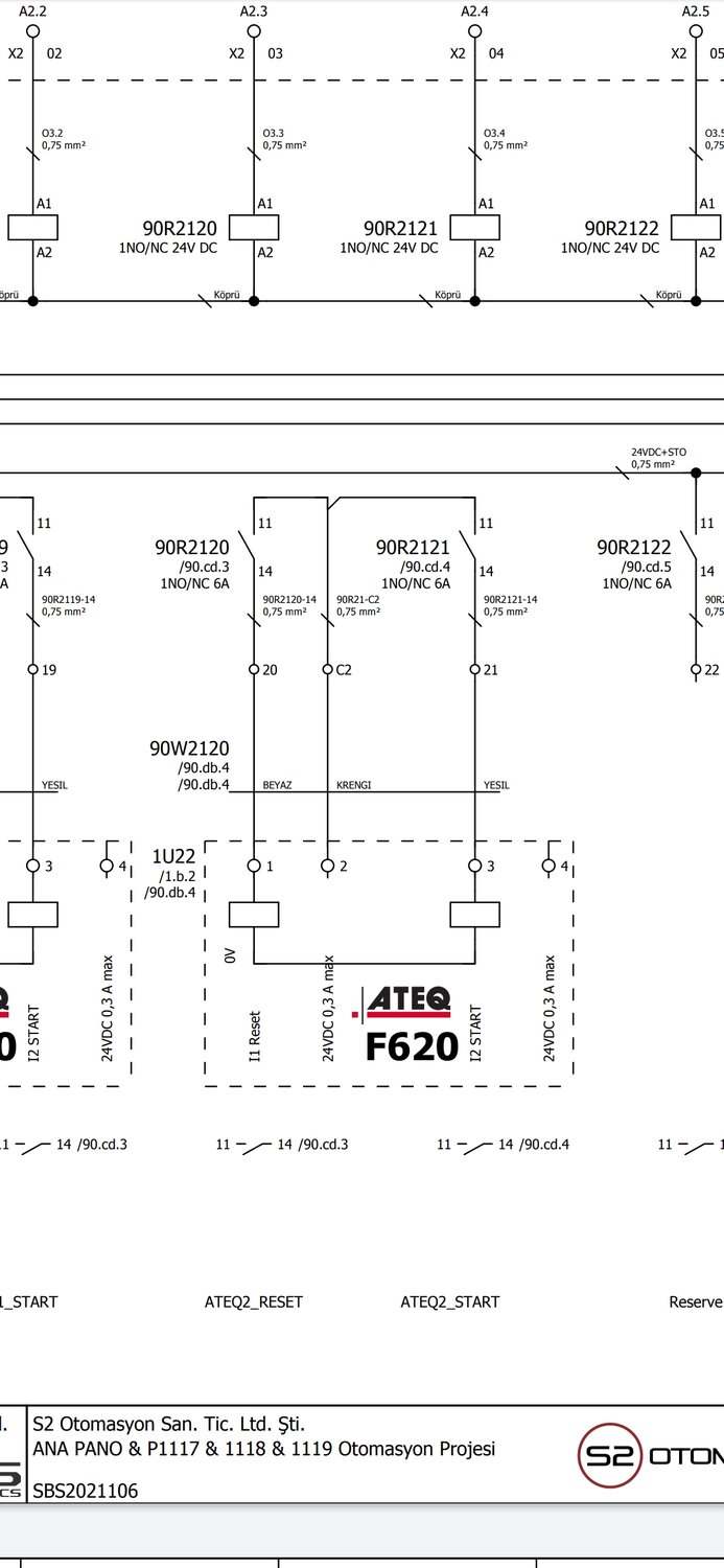

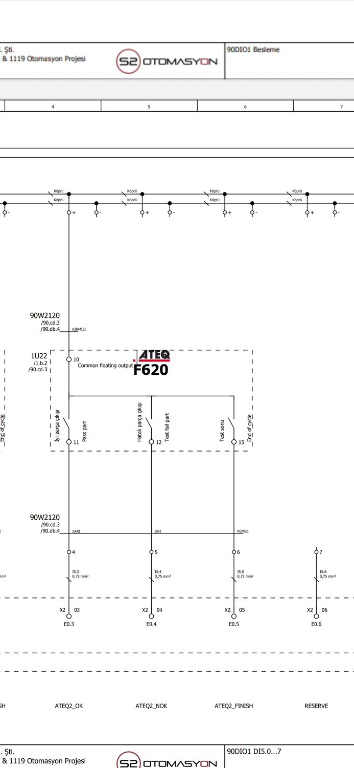

merhaba arkadaşalr ateq marka test cihazı ile s7 1200 beraber çalışan bir program yapçam ama ateq f620 digital giriş çıkışlarını kullancan ama test cihazında test okey , test not okeyi bulamadım . okey aslında bir input buldum ama emin olamadım. ateq ile çalışmış arkadaşlar yardımcı olursa sevinirim.
İnşallah yardımcı olabilmisimdir
çok teşekür ederim çok yardımcı oldu bu dokuman fazlasıyla işimi görür.
