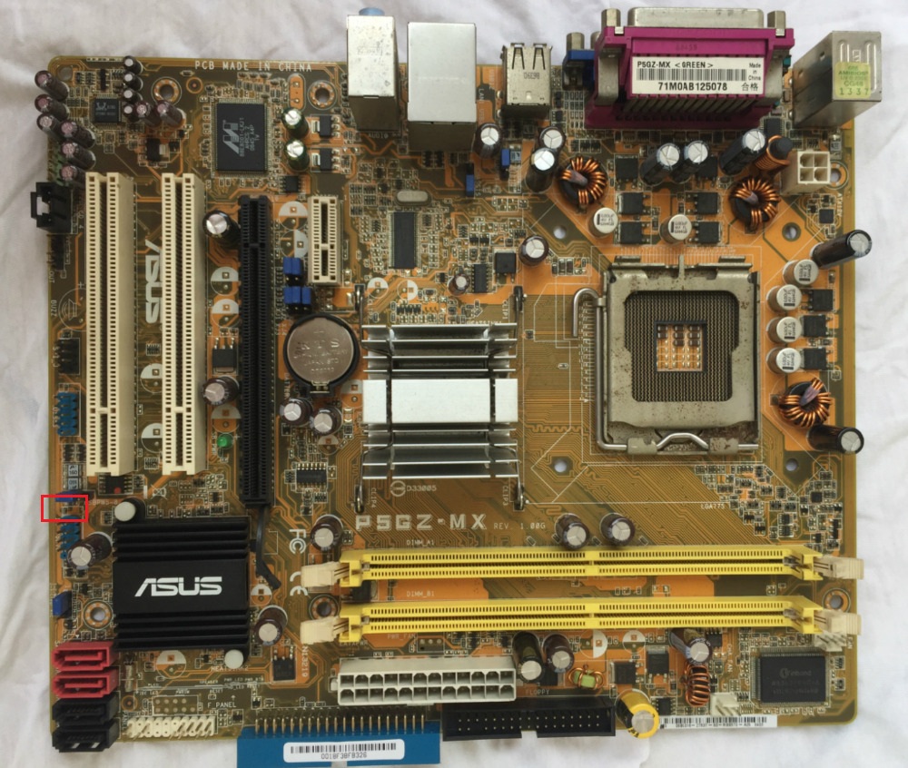

arkadaşlar asus p5gz-mx anakartın ön usb portlarını yanlış bağladığım için portların yakınında bir zener diyot alev aldı. anakart çalışıyordu ama ekrana high current hatası veriyordu ve 15 saniye sonra kendini kapatıyordu. biosa bile giremiyordum. ben de bulduğum ilk zener diyodu ilgili yere lehimledim ve artık anakartım çalışıyor işletim sistemim açılıyor. ama ön usb kablolarını korkudan takmadım yine yakarım diye. buraya takılması gereken zener diyotun değerlerini bilen varmı? aşağıdaki resimde ilgili yeri kırmızıyla işaretledim.
İlgili çıkışın besleme gerilimini ölçün.
5V dan az-çok durumuna göre yeniden
değerlendirin.
