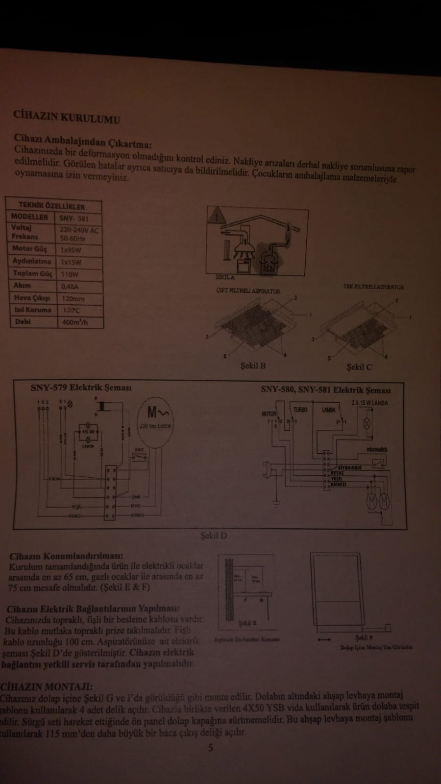

sevgili forum üyeleri bundan uzunca bi süre önce binden yada a 101 den bir aspiratör almıştım 100tl civarı fakat takmadım bu gün takayım dedim cihazı takmadan fişe taktım ve çalıştırdım bir ve iki kademede güzel olarak çalışıp dönüyordu pervanesi
fakat taktıktan sonra tiz bir ses çıkarıp dönmemeye başladı ne bir de ne iki de viizzzz diye bi ses fakat pervaneye elimle çok ufak bir yardım ettiğimde normal şekilde dönmeye başlayıp aynı şekilde sorunsuz devam edebiliyor sorun nedir yardımcı olursanız sevinirim iyi çalışmalar
Motorun tipi için fotolar, bağlantı şeması , servis kitapçığındaki teknik özellikler ??
buyrun hocam bu yeterli mi ?
Motor kalkış yapamıyor ise ,
1- kalkış kondansatörü yada sargısı ile ilgili bir sorun olabilir
2- monte ederken taktığınız yerde eğrilik varsa kasıntı oluşmuş olabilir şase eğildi ise fana dokumna yada bir engel oluşturuyor olabilir.
