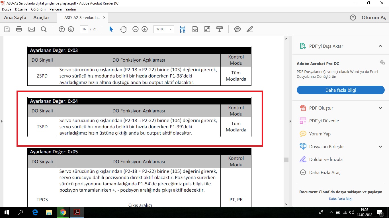

merhaba,
peki, motor dururken sinyal almak istiyorum.
digital outputları kullanmak için ekteki fotoya göre mi yapmalıyız? Varsayalım fotodaki R (load) bir lamba.
ekteki fotoların ikisi de deltanın asda a2 dokümanlarından alındı. sadece kırmızı çizgileri ben çizdim.
1,5kohm lık bir yükün çalışması için böyle bir patikası mı var?

ASD-A2 serisi servo motor sürücülerine ait Dijital Giriş ve Çıkışlarla ilgili bu döküman ihtiyacınızı karşılayacağını umuyorum.
PDF dökümanında işaretlediğim özelliğe bakarsanız hangi çöıkışı kullanıyorsanız onu işaretli şekilde yarlamanız ve minimum hız bilgisini girmeniz servo motor o hızın üzerine çıktığı anda bu ayarladığınız çıkıştan sinyal alarak istediğinizi yapmış olursunuz. Burada P2:18 DO1 , P2:19 DO2 , P2:20 DO3 , P2:21 DO4 , P2:22 DO5 ayarlıyor.
ASD-A2 Servolarda dijital girişler ve çıkışlar.pdf
