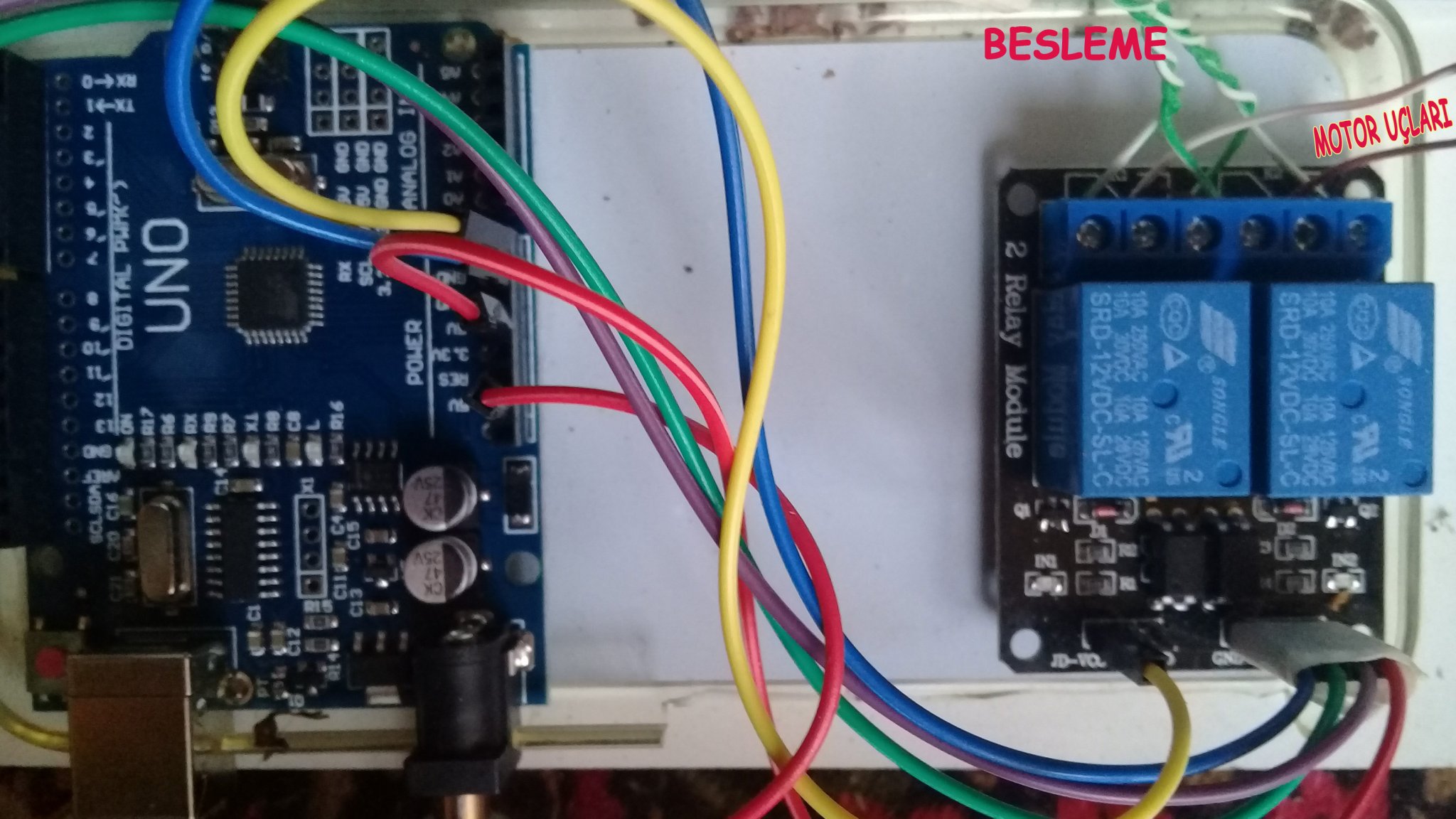

Arduino ve 2'li röle modülü kullanarak bir silecek motorunu ileri geri yönde hareket ettiriyorum.
Start tuşuyla motor ileri hareket ediyor,
İlk siviçe bastığında motor geri yöne dönmeye başlıyor,
diğer siviçe geldiğinde stop ederek, tekrar start tuşuna basılmasını bekliyor.
Ama her ne oluyorsa
(temassızlık olamaz çünkü devreyi jumper kabloları birbirine geçirerek değil, lehimleyerek yaptım)
bazen ben start tuşuna 1 kez basmış olmama rağmen, devre bu ileri geri gidip geldikten sonra stop etme olayını iki kez tekrarlıyor.
Yani ben start tuşuna 1 kez basıyorum ama, start tuşuyla harekete geçip ilk siviçle yön değiştirerek geri gelen motor, son sivice bastığında STOP etmesi gerekirken, sanki ben tekrar start tuşuna basmışım gibi çalışmaya devam edip yine ileri gidiyor, ilk sivice basıyor, ters yönde dönüp gelip son sivice basınca duruyor. Hızını alamıyor olmalı :))
Ve yine bazen start tuşuna basıyorum, motor ileri yönde harekete başlıyor ama henüz siviç anahtarına ulaşmadan, röle kendi kendine tetikliyor ve motor öylece kala kalıyor.
Yada start tuşu ile motor harekete geçiyor, gidip ilk siviçe basıyor, ters yönde harekete geçiyor ama son siviçe ulaşmadan yine yolun yarısında röle tetikleme yapıyor ve motor yarı yolda kalıyor.
İşin en kötüsü de, böyle durumlarda START tuşu çalışmaz oluyor. Her böyle bir an yaşadığımda arduinoyu resetlemek zorunda kalıyorum.
Bunun sebebi nedir? "Firzen" arkadaşımızın bahsettiği konu ile alakalı olabilir mi hocam benim yaşadığım durum ? Yani birşeylerden mi etkileniyor arduino?
Gerçi denemedim ama, boşta kalan pinler giriş olarak atansa ve 10 K lık dirençler ile pull-down yapıp (-) ye bağlansa dış etkenlerden etkilenmesinin önüne geçilebilir mi?
Yada tam tersi boşta kalan pinlerin tamamı OUT olarak atansa daha iyi olmaz mı?
Çünkü mantıken düşününce, boştaki pinlerin hepsi out olarak atandı ama hiçbirinden akım çekilmediği ve arduinoya yük binmediği için devreye sıkıntı yaratmayacağını düşünüyorum.

Burada bana göre iki olay
var:
Biri debounce gecikmesi ilave
edildi mi? Biri de rölede
ters diyot var mı?
Hatta motor uçlarında da
diyot olmalı.
Hocam öncelikle ilginiz için çok teşekkür ederim. Ben orduino yu öğrenmeye yeni başladım. Daha doğrusu bu 12 voltluk dc motoru 2 siviç ve start butonu yardımıyla ileri-geri yaptırıp stop ettirebilmek için, arduino ya başlamak zorunda kaldım da diyebilirim.
Elektroniğe oldum olası meraklıyım. Hatta dirençlerin diyotların içinde yatıp uyuyabilirim de diyebilirim :))
Ama gel gör ki pek fazla bilgi sahibi değilim.
Debounce gecikmesi ilave edildi mi diye sormuşsunuz. Bu terimi ilk kez duyduğum için google amca dan araştırdım.
Yazılım ile bu sorunun çözülebildiği hakkında yazılar okudum ancak bu gecikmeyi hangi satıra koyacağımı bilemedim.
RÖLE DE TERS DİYOT VARMI demişsiniz. Resimde gördüğünüz gibi, röle modülü kullanıyorum. Modül üreticisinin bunu düşünmüş olmasını ümit ediyorum ve vardır diye düşünüyorum.
MOTOR UÇLARINDA DA DİYOT OLMALI demişsiniz.
Röle çıkışına koyamayacağımızı düşünüyorum çünkü rölelerin tetiklemesiyle (+) (-) kutuplar yön değiştiriyor. Bu durumda Röleye motor beslemesi için gönderdiğim voltaja bağlamak bana daha mantıklı geliyor. Diyotu nereye koymalıyım?
Arduino kodu:
Kod:
  int buton=2;
  int s1=3;
  int s2=4;
  int motorileri=5; // birinci röleyi açıp kapatıyor
  int motorgeri=6;  // ikinci röleyi açıp kapatıyor
  int butondurumu;
  int s1durumu;
  int s2durumu;
  void setup()
  pinMode(buton,INPUT);
  pinMode(s1,INPUT);
  pinMode(s2,INPUT);
  pinMode(motorileri,OUTPUT);
  pinMode(motorgeri,OUTPUT);
  digitalWrite(motorileri,HIGH); // RÖLELER SÜREKLİ ÇEKİLİ OLMAMASI İÇİN
  digitalWrite(motorgeri,HIGH);  // RÖLELER SÜREKLİ ÇEKİLİ OLMAMASI İÇİN
  digitalWrite(motorgeri,LOW); // RESETLEYİNCE MOTORU BAŞLANGIÇ KONUMUNA GETİRMEK İÇİN
void loop()
  s1durumu=digitalRead(s1);   // ilk siviç durumunu oku
  s2durumu=digitalRead(s2);   // son siviç durumunu oku
  butondurumu=digitalRead(buton); // buton durumunu oku
  if(butondurumu == HIGH)        // eğer start butonuna basıldı ise
  digitalWrite(motorileri,LOW); // Birinci röleye güç vererek motor ileri yi çalıştır
  if(s1durumu==HIGH)                // eğer ilk sivice basıldı ise
  digitalWrite(motorileri,HIGH); // ileri gitmekte olan motoru durdur
  delay(150); // BEKLE
  if (s1durumu==HIGH)   // eğer ilk siviç basılı ise (ki şu anda basılı bekliyor)
  digitalWrite(motorgeri,LOW);  // motoru geri çevir
  if(s2durumu==HIGH)          // son sivice basıldı ise
  digitalWrite(motorgeri,HIGH); // geriye dönen motoru durdur ve tekrar START butonuna basılana dek bekle
Yardımlarınız için şimdiden teşekkür ederim hocam.
