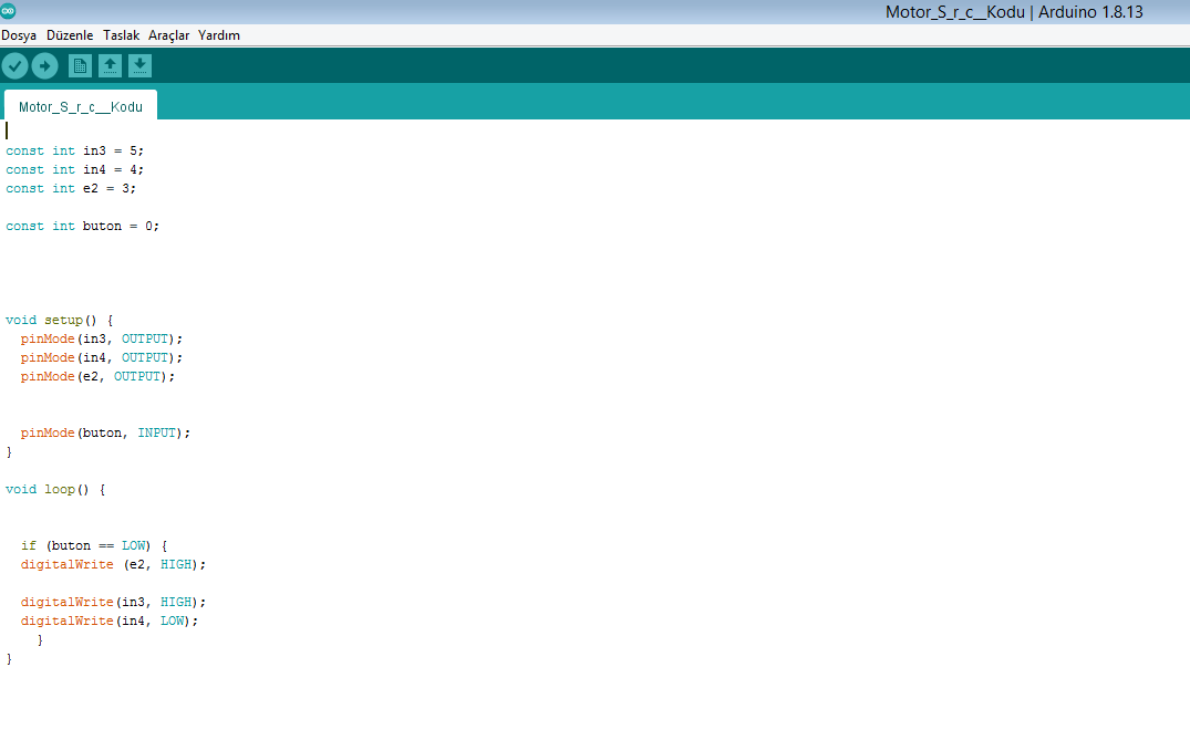

Merhaba elimde bu iki kart ve DC motor var 24V.
Şimdi kısa bir program yazdım bağlantılarını yaptım ama program/motor istediğim yada programa göre çalışmıyor.
Program bu. Devreyi kuruyorum pinleri vs doğru şekilde, fişe taktığım an motor çalışıyor. Ben butonla motoru çalıştırmak istiyorum nasıl yapabilirim?

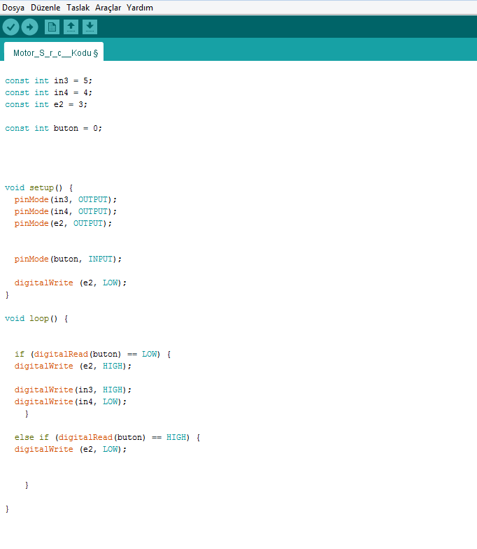

Setup'ta e2'yi low yapınca motor fişe taktığımda çalışmıyor ama butonlara bastığım zamanda da basmasam da çalışmıyor. LOW yaptım yani basmadığımda çalışsın istedim aynı şekil yine çalışmadı setup da değil loop'un içinde low'a çektim e2'yi yine aynı çalışmıyor
