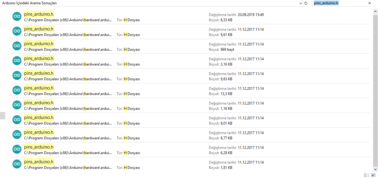

Arduino uygulamasında kodlarda bi sorun olmamasına rağmen bu hatayı alıyorum, tekrar tekrar uygulamayı kaldırıp indirdim , internetteki diğer çözümler de işe yaramıyo ya da ben beceremiyom. Doğru kartı seçmek değil, farklı kartlarla da denedim derleme yapmadığı için yüklemeye bile uğraşmıyo. Nasıl çözebilirim? 3D yazıcım için marlin yazılımını derlemek için kullanmıştım en son. O zaman da bu hatayı vermişti

Kod:
#include "pins_arduino.h"
satırındaki pins_arduino.h dosyasını bulamıyor, ya ilgili kütüphane kurulmamış ya da uygun yerde değil. Öncelikle bir aratın böyle bir dosya var mı diye.
Kod:
Görünene göre farklı klasörlerde var
[ÇÖZDÜM]
C:\Users\ORTAK\AppData\Local\Arduino15\packages\arduino\hardware\avr\1.8.3\cores\arduino/Arduino.h:258:10: fatal error: pins_arduino.h: No such file or directory
Yukarıdaki dosya yolunu takip edip "Local" klasörüne girdikten sonra (dosya ayarlarından gizli öğeleri göstermeyi aktif etmeniz gerekiyo) "Arduino15" klasörünü sildim, uygulamayı kapatıp açtım ve sonunda oldu. Başkaları da bu sorunu yaşıyosa burda kalsın diye kendi çözümümü bırakıyorum :)
C:\Users\ORTAK\AppData\Local\ klasöründeki arduino15 klasörünü sil yeniden kur arduinoyu
