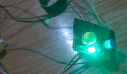

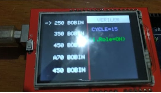

Bu projede 5 motor dönüş seçeneği bulunmaktadır ve bunlar ekran arayüzleri olacaktır.
Menülerde gezinmek için bir konsol tasarlayacağız. Aşağı butonu, Okey butonu ve 3 adet durum ledi.
Buton ile ekranda istenilen değeri seçtiğimizde .. (Örneğin 250 Coil ..). Motor, seçilen değer kadar dönecektir. Dönüşü kontrol eden bir ir sensör vardır ve ekrana motorun dönüş sayısını yazdırır. Bunlar olurken örneğin 100. döngüde bir çıkış pini açacak ve konsoldaki Yeşil Led bunu gösterecek ve ekranda yeşil renkle "1. Role Açık"yazacak , 200. Sarı Led ve "2. Rol Üzerinde" döngünün içinde. 250 son değere ulaştığında, Kırmızı LED yanacak ve ekranda "Bitti" gösterilecektir ... ekranın altında Mavi butonla (geri butonum mavi renk olduğu için,değiştirebilirsiniz..) "Geri dönmek için çıkışa basın" diyecektir ...
