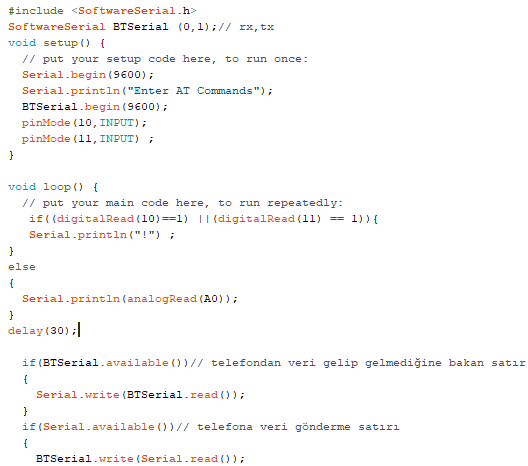

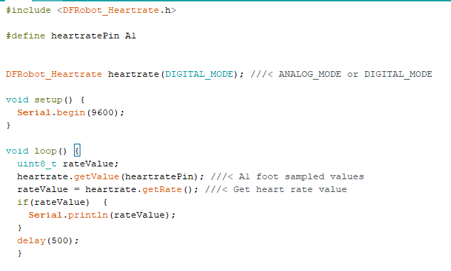

Merhaba bu aşağıdaki iki kodun birleştirilmesinde yardımcı olabilir misiniz projemiz için 2 ayrı sensörden 2 ayrı veri alıp cep telefonumuzdan görüntülememiz gerekiyor fakat kodları birleştirdiğimizde hata ile karşılaşıyoruz sanırsam if ler de bir sıkıntı oluyor unqualified id before if hatasını alıyoruz

#include <DFRobot_Heartrate.h>
#define heartratePin A1
DFRobot_Heartrate heartrate(DIGITAL_MODE); ///< ANALOG_MODE or DIGITAL_MODE
void setup() {
Serial.begin(9600);
void loop() {
uint8_t rateValue;
heartrate.getValue(heartratePin); ///< A1 foot sampled values
rateValue = heartrate.getRate(); ///< Get heart rate value
if(rateValue) {
Serial.println(rateValue);
delay(500);
#include <SoftwareSerial.h>
SoftwareSerial BTSerial (0,1);// rx,tx
void setup() {
// put your setup code here, to run once:
Serial.begin(9600);
Serial.println("Enter AT Commands");
BTSerial.begin(9600);
pinMode(10,INPUT);
pinMode(11,INPUT) ;
void loop() {
// put your main code here, to run repeatedly:
if((digitalRead(10)==1) ||(digitalRead(11) == 1)){
Serial.println("!") ;
else
Serial.println(analogRead(A0));
delay(30);
if(BTSerial.available())// telefondan veri gelip gelmediğine bakan satır yazmasakta olabilir
Serial.write(BTSerial.read());
if(Serial.available())// telefona veri gönderme satırı
BTSerial.write(Serial.read());

Bul:
Kod:
void setup() {
Serial.begin(9600);
void loop() {
uint8_t rateValue;
if(rateValue) {
delay(500);
void setup() {
Serial.begin(9600);
pinMode(10,INPUT);
pinMode(11,INPUT) ;
void loop() {
Değiştir:
Kod:
void setup() {
Serial.begin(9600);
pinMode(10,INPUT);
pinMode(11,INPUT) ;
void loop() {
uint8_t rateValue;
if(rateValue) {
delay(500);
Bul:
Kod:
void setup() {
Serial.begin(9600);
void loop() {
uint8_t rateValue;
if(rateValue) {
delay(500);
void setup() {
Serial.begin(9600);
pinMode(10,INPUT);
pinMode(11,INPUT) ;
void loop() {
Değiştir:
Kod:
void setup() {
Serial.begin(9600);
pinMode(10,INPUT);
pinMode(11,INPUT) ;
void loop() {
uint8_t rateValue;
if(rateValue) {
delay(500);
çok teşekkür ederim fakat seri porta sadece bir sensörden gelen değer görünüyor diğer veriyi göremiyorum bu konuda da yardımcı olabilirseniz çok sevinirim
Sanırım programlama bilmiyorsunuz bence bu birleşim basit bir işlem biraz uğraşan için ve yardımcı olmuş ustamız, daha fazlasını istemeniz projeyi yaptırmak olur bununda size bir faydası olmadığını kanaatimce, her bir sensor için haberleşme fonksiyonlarını ayrı ayrı yapmanız gerekiyor.
