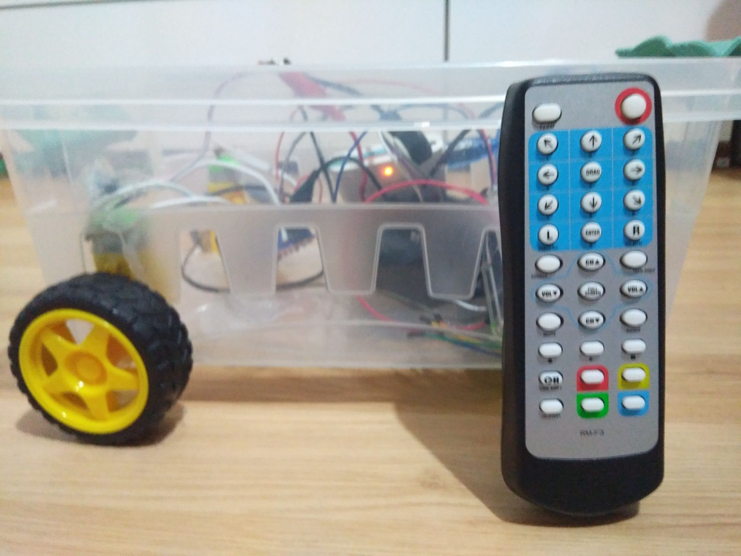

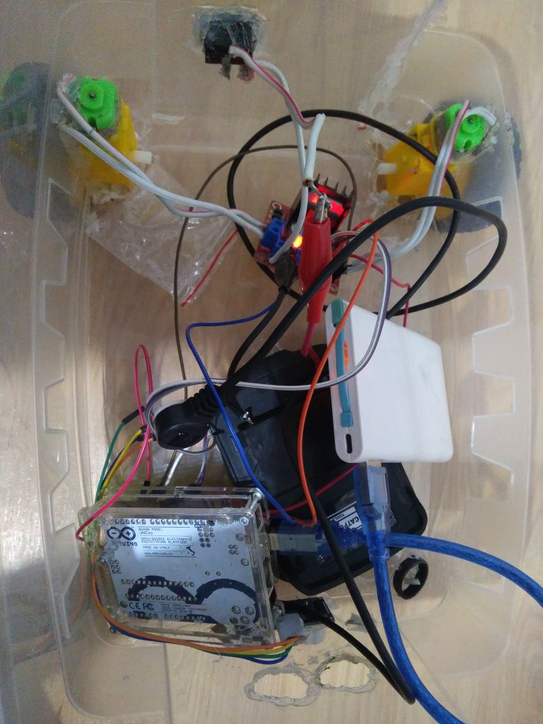

Ekleme: Çok güzel çalıştı. Elinize sağlık tam istediğim gibi oldu. Hız ayarı olayı da güzel. Tekrardan teşekkürler. :)
Ekli dosyayı görüntüle 72738
@cengover_ekin @FakirMaker aletin videosunu çektim, MP4 desteklemediği için forum ZİP'in içine atıp gönderiyorum.
Bu arada eklenecek veya çevirilecek birkaç kod daha var. Müsait olduğunuzda onları da çevirebilir misiniz?
Aralarında bir tane Süper Mario melodisi var. :)
