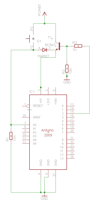

Merhaba
projemde aşağıdaki yazdığım gibi sorunum var nasıl çözebilirim.
Bataryadan gelen 6 volt On off butona bağlı butona bastığımda voltaj sabitleyiciye gidiyor oradan 7805 sonra arduino enerji gidiyor.
İstediğim şudur power tuşuna bastığımda cihaz acılsın cihaz açıldıktan sonra butona 3 sn basılı tuttuğumda enerji kesilsin bunu nasıl yapabilirim.
555 ile basit tek buton on off devreleri var işinize yarayabilir
Basit dille anlatayım. Arduinonun beslemesini bir buton ve bir transistör üzerinden vereceksin. kodunu yazarken setup kısmına 2 pinini en başta HIGH yapacaksın ki butondan elini çekmeden transitör enerjilensin. loop içerisinde de A0 pinini kontrol edeceksin 3 saniye boyunca HIGH olursa 2 pinini LOW yapacaksın.
Ekli dosyayı görüntüle 82829
Çok güzel anlatmışsınız hocam. Sorun odaklı bir cevap verdiğiniz için teşekkür ederim.
