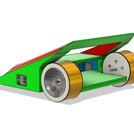

Arkadaşlar merhaba, herkese selamlar.
Uzun süredir arduino ile ilgilenmek istiyor fakat fırsat bulamıyordum. Sanırım COVID-19'un bana tek pozitif getirisi bu oldu ve evde geçirdiğim sürelerde uğraşmak için çok miktarda arduino malzemesi aldım.
Yazılım konusunda biraz bilgim var. Ama uzun yıllardır uğraşmıyorum. Çabuk toparlarım. Zaten gördüğüm kadarı ile ardu grameri oldukça sade ve pratik. Elektronik konusunda ne çok cahilim ne de çok bilgili. Terminoloji ve temel devre ekipmanlarını biliyorum. Araştırıp öğrenecek ve el becerisiyle oluşturabilecek kapasitedeyim.
Ürünleri aldığımdan bu yana bir adet çizgi takip eden araba, bir adet de kumandası ile aracı da yaptığım bir wireless araba projesi yaptım. Nispeten de başarılı oldular. 3. proje olarak sumobot yapmak istedim. Örnekleri inceledim. Yarışmaların kurallarına ve mantığına göz atttım.
Henüz elime geçmedikleri için uzaktan cisim algılamada kızılötesi sensör yerine elimde mevcut olan HC-04 ultrasound sensörleri kullanayım dedim. Önce ringin dışına çıkmaması için TCRT-5000 IR çizgi sensörleri ile aracı başarılı şekilde pistin içinde kalır hale getirdim. Bu aşamayı hallettikten sonra koda cisim algılamak için ultrasound sensörlerini ekledim. Ancak şöyle bir sıkıntım var. Kod çalışırken çok lag oluyor. Gecikmeden dolayı çizgi sensörleri zaman zaman algıladığı bilgiyi koda göndermesine rağmen o sırada kontrol edilmediği için çizgiyi geçip ringin dışına çıkıyor. Cisim tespiti için Kızılötesi MZ-80 sensörlerin tepkime sürelerinin oldukça kısa olduğunu biliyorum. Muhtemelen onlar kargodan elime geçince sorunu çözerim ama acaba bu tarz bir uygulamanın ultrasound sensörler ile yapılması mümkün değil mi? Bunu şu an kendime bir challenge olarak aldım :)
Belki de benim kodumun hantallığından da olabilir diye düşünüyorum. Delay komutları kısa kısa da olsa galiba boşuna lag yaratıyor. Acaba bu konuda tavsiyeleriniz nelerdir? Millis fonksiyonunun faydası olur mu acaba yoksa mantığı mı değiştirmeliyim?
Kodu linkte ekledim. Yardımcı olabilirseniz sevinirim.
Teşekkürler, saygılar...
Tekrar merhaba,
Kendi sorumu kendim cevaplayayım bari :D
Sorunu çözdüm şu an çalışıyor. Kodda bazı düzenlemeler yaptım. Gereksiz kontrolleri çıkarıp davranışları sadeleştirdim ve delay'leri azaltınca sorun çözüldü. Ultrasound sensörlerin tepkimesi gecikmeli olduğu için kodda hassas olmak lazım. Şu an sorunsuz çalışıyor. IR MZ-80 sensörlerim de geldi. Onlarla daha gelişmiş 2. versiyonu yapacağım. Kodu ekledim.
Teşekkürler...
Sumobot v2
Selamlar,
Bu arada işi biraz ilerlettim. 2. versiyonu yaptım. Onda 4 çeker kullandım ve cisim algılamak için daha hızlı olan MZ-80 sensörlerden sağda solda ve önde olmak üzere 3 tane kullandım. İki robotu da kapıştırmayı ihmal etmedim.
Videolar aşağıda.
İyi seyirler...
