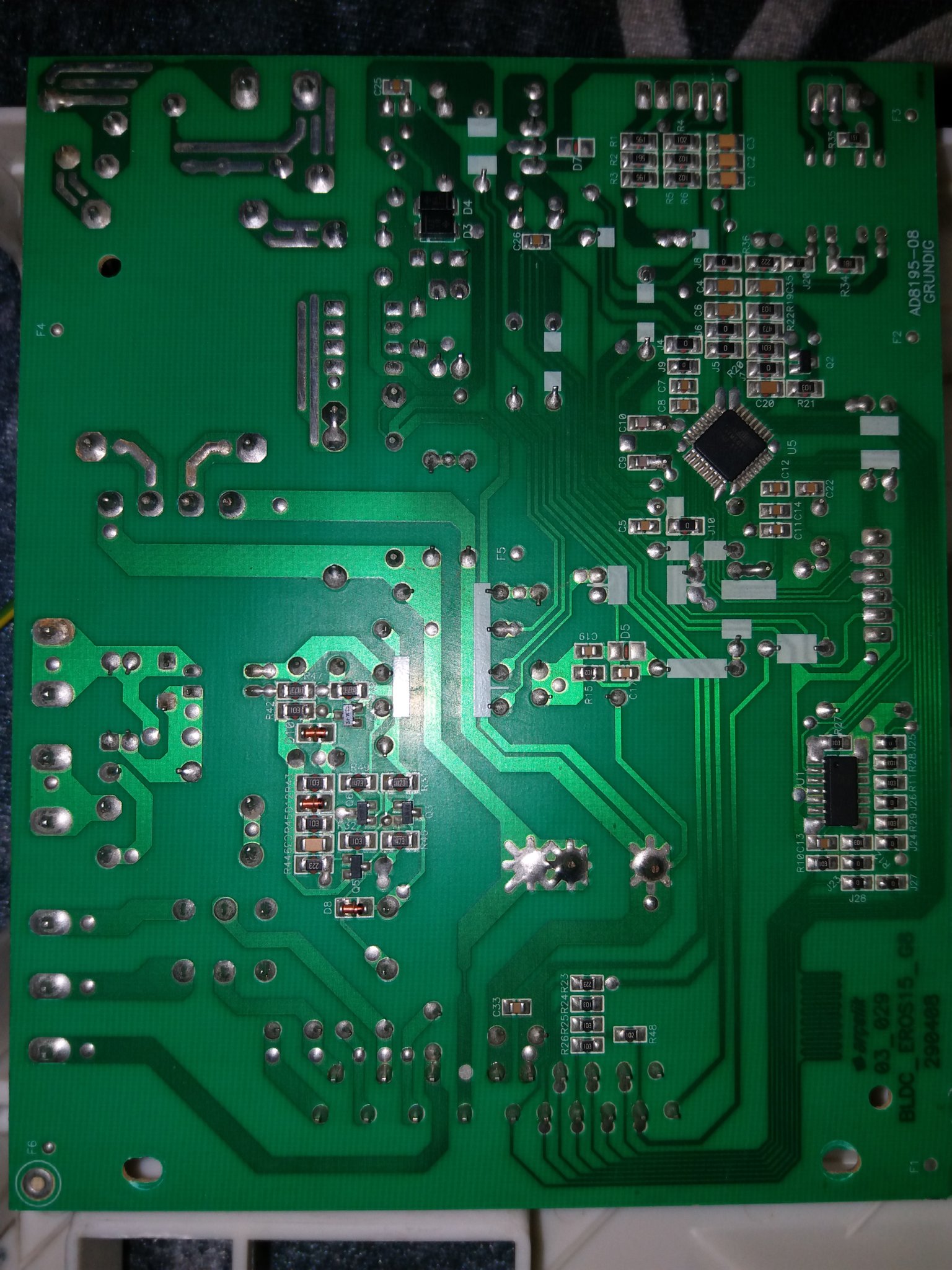

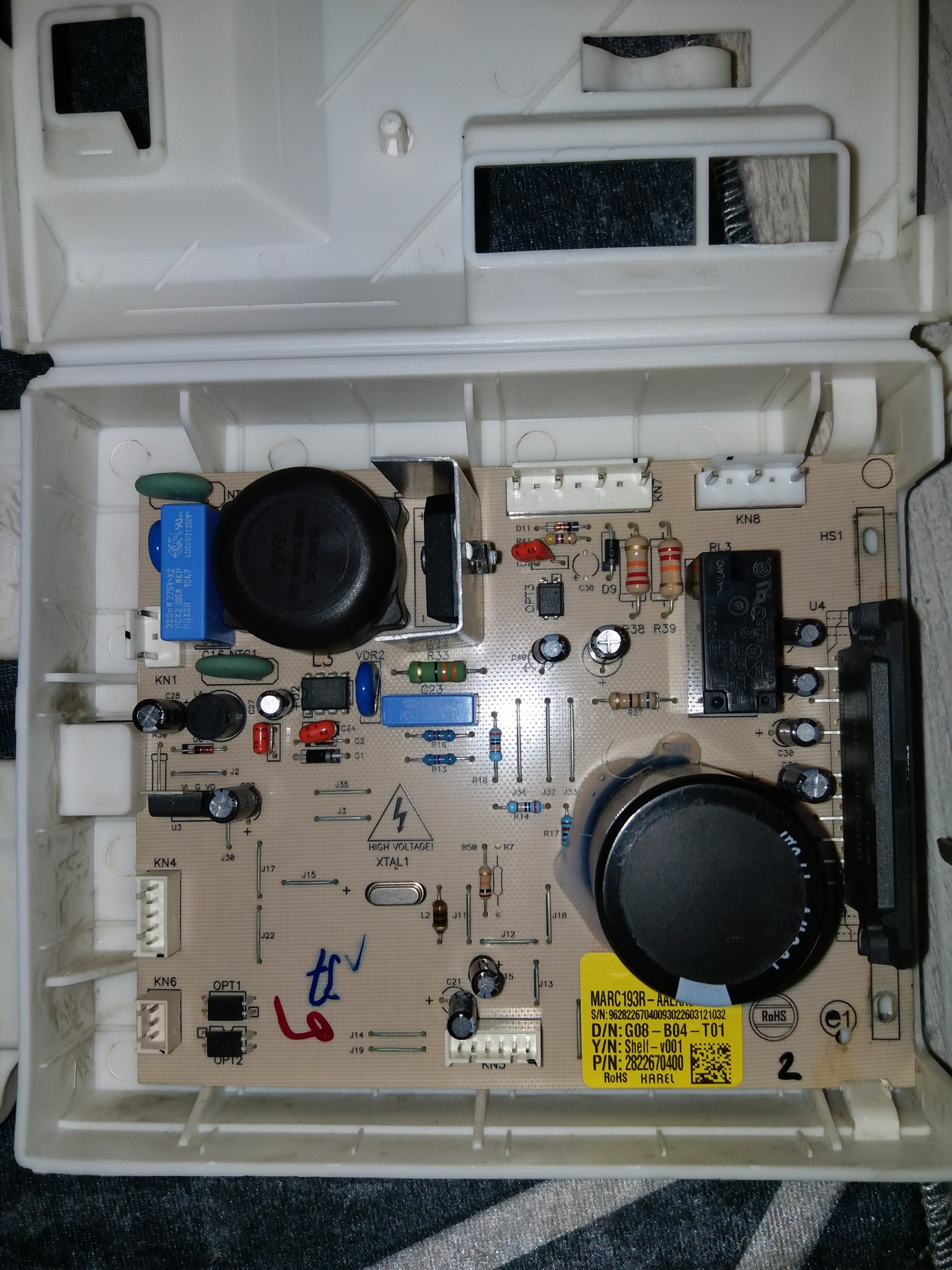

Merhabalar, Arçelik 8124 HSE camasir makinesi su aliyor yıkama ve sıkma yapmıyor motor inverter Motor sürücü kartına baktığımda pek birşey belli etmiyor kartta nerelere odaklanmam gerek yardımlarınızı rica ederim.

arkadaş kart nerdeyse pırıl pırıl sadece bir jumperların bir kaçında oksit var ama önemli değil, sadece L2 kararmış gibi görünüyor, o nedir bilmiyorum, bilen arkadaşlar yorum yaparlar. sitemizde @bakımcıı nickli ustaya bir ileti gönder bir de o baksın.
evet çok temiz bir kart dediginiz gibi , fakat motor sürücü entegresi var büyük olan ondan olma ihtimali yüksek gibi duruyor.
çalışma mantığını bilmeden ölçüm yapmadan ne konuşsam boş, ölçebiliyorsan ölçüm yap çıkış ayaklarında neler göreceksin söyle, genellikle içinde bir köprü diyot grubu ve sürücü transistörleri vardır(sürücü entegresinin içinde)
