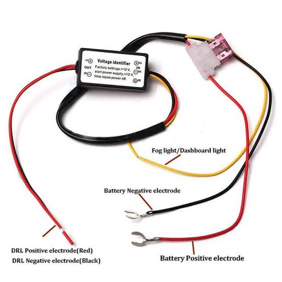

Dostlar merhaba, biliyorum fotodaki gibi hazır modüller var diyenler olacak ama uzun ömürlü olanları pahalı diğerleri de kalitesiz ve stabil değil. Yapmak istediğim sistem şöyle: beslemeyi aküden alıcam. aracı çalıştırınca akü voltajı 13’ün üzerine çıktıktan 3 saniye sonra ledleri tam güç yakacak, farları açınca yani harici bir yerden 12-12.5 v arası enerji geldiğinde led ışığını yarı oranda kısacak, farları kapatınca yine tam güçte yakacak. Motoru stop ettikten sonra voltaj 13’ün altına düşünce (yaklaşık 20-30 saniye sürer) ledleri tamamen kapatacak..
Kullanılacak ledler 12 volt.. böyle bir sistem nasıl kurulur bir elektronikçiye sordum yapılmaz dedi. Bana gerekli komponentler, bağlantı şeması ve arduino için kod konusunda yardımcı olabilecek var mı veya gerçekten yapılmaz mı

Hazırı var ama bazen 20 saniye sonra kapatıyor bazen 7-8 dakika sonra. Aküyü ölçtüm motoru kapattıktan sonra yavaş yavaş geri çekiliyor ledler voltaj 12.7’lere gelince kapanıyor normalde 13’ün altına düşünce kapanması gerekiyor. Akü soğuk havalarda sükunet voltajına biraz geç geliyor onun da etkisi vardır belki
Voltaj farkı ölçü aletiniz ile cihazın ölçümü arasındaki kalibrasyon farkından kaynaklı olabilir. Yeni yapılacak devrede aynı tepkiyi verecektir. Araçla kısa mesafe sürüş yaparsınız akü kendini tam şarj edecek fırsatı bulamadan aracı durdurursunuz voltaj düşüşü hızlı olur, uzun mesafe sürüş yapmışsınızdır aracı durdurduktan sonra voltaj düşüsü daha uzun sürede olur. Yine motoru kapatmışsınızdır ama araçta o anda teyp çalışıyordur, farlar yanıyordur yine voltaj düşüsü hızlı olur. Yani süre hiçbir zaman aynı olmayacaktır.​
Anladım, yani bu durum modülden ziyade elektrik sisteminin çalışma prensibinden kaynaklı

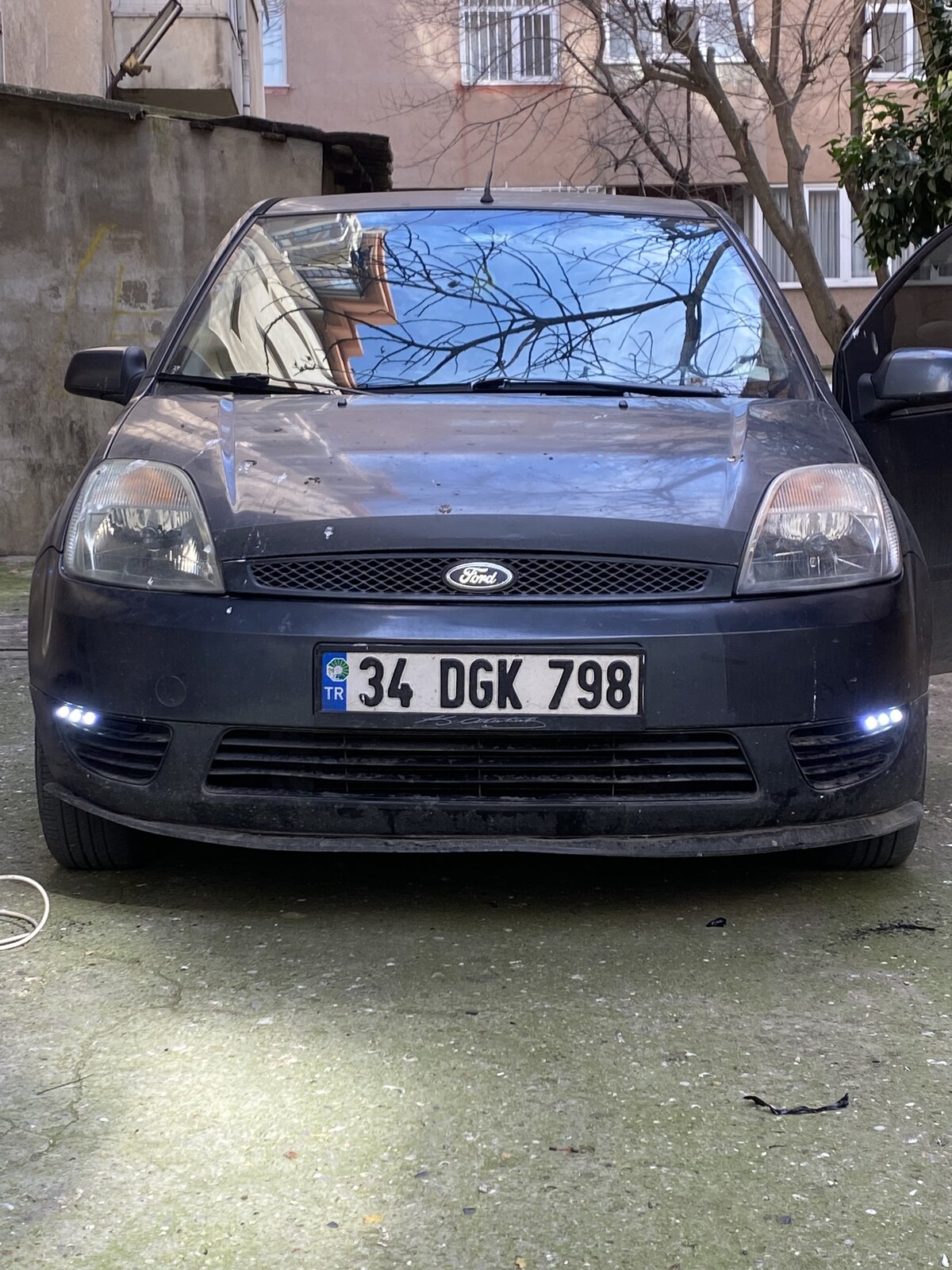

Aracım 2006 fiesta hocam öyle bir özellik malesef yok ben kartal göz denilen ışıkları kullandım, direkt karşıyı gösterecek şekilde eğim vererek montajladım kısaları yakınca %50 oranında kısılıyor
Gayet güzel olmuş. Biraz daha geniş olabilirdi, 7 li mesela.
