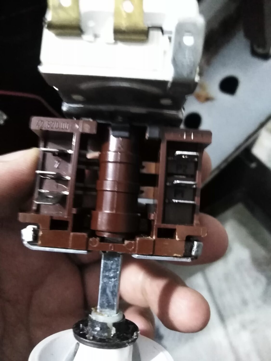

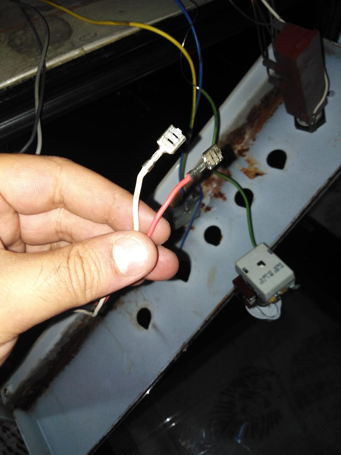

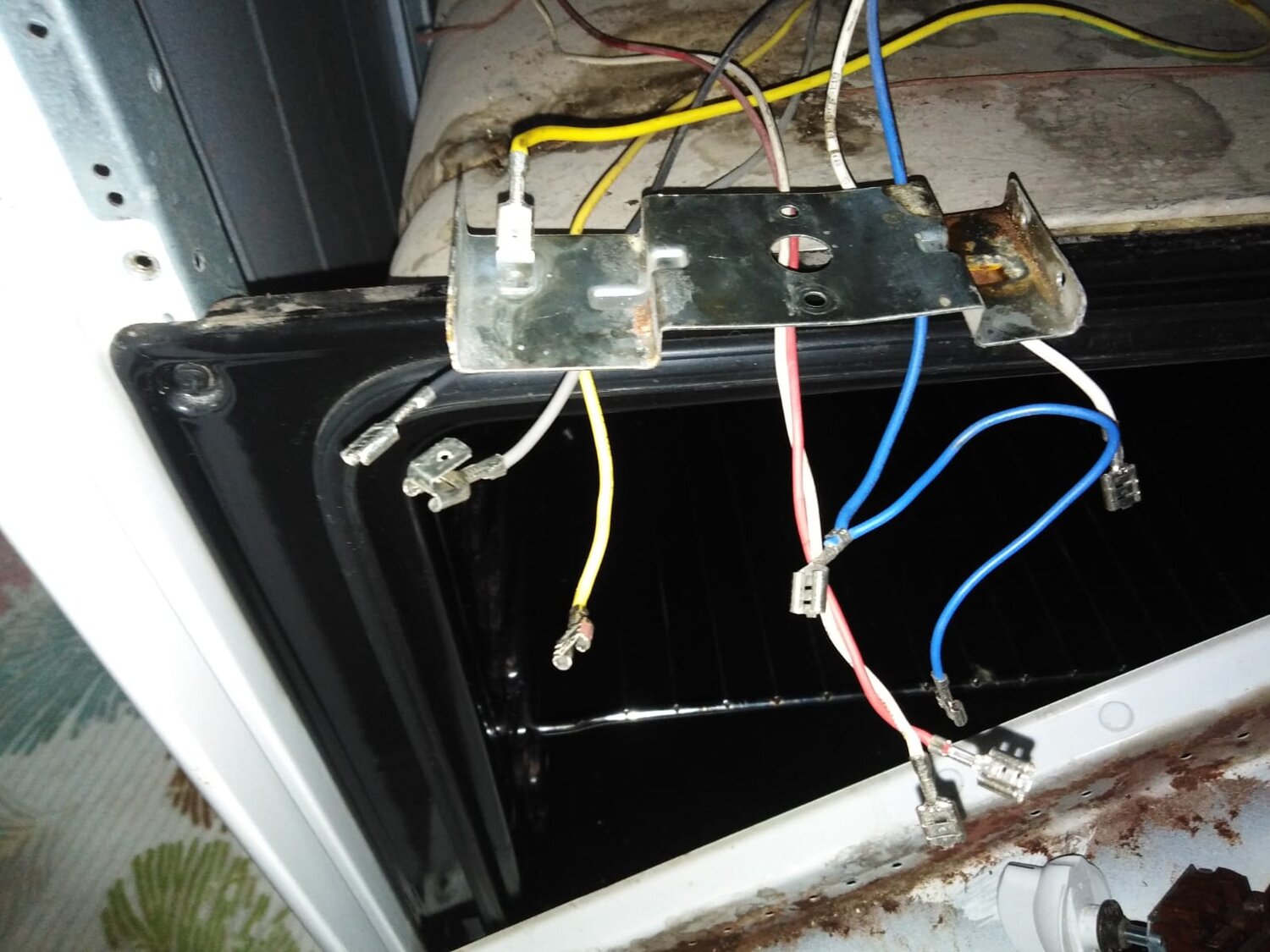

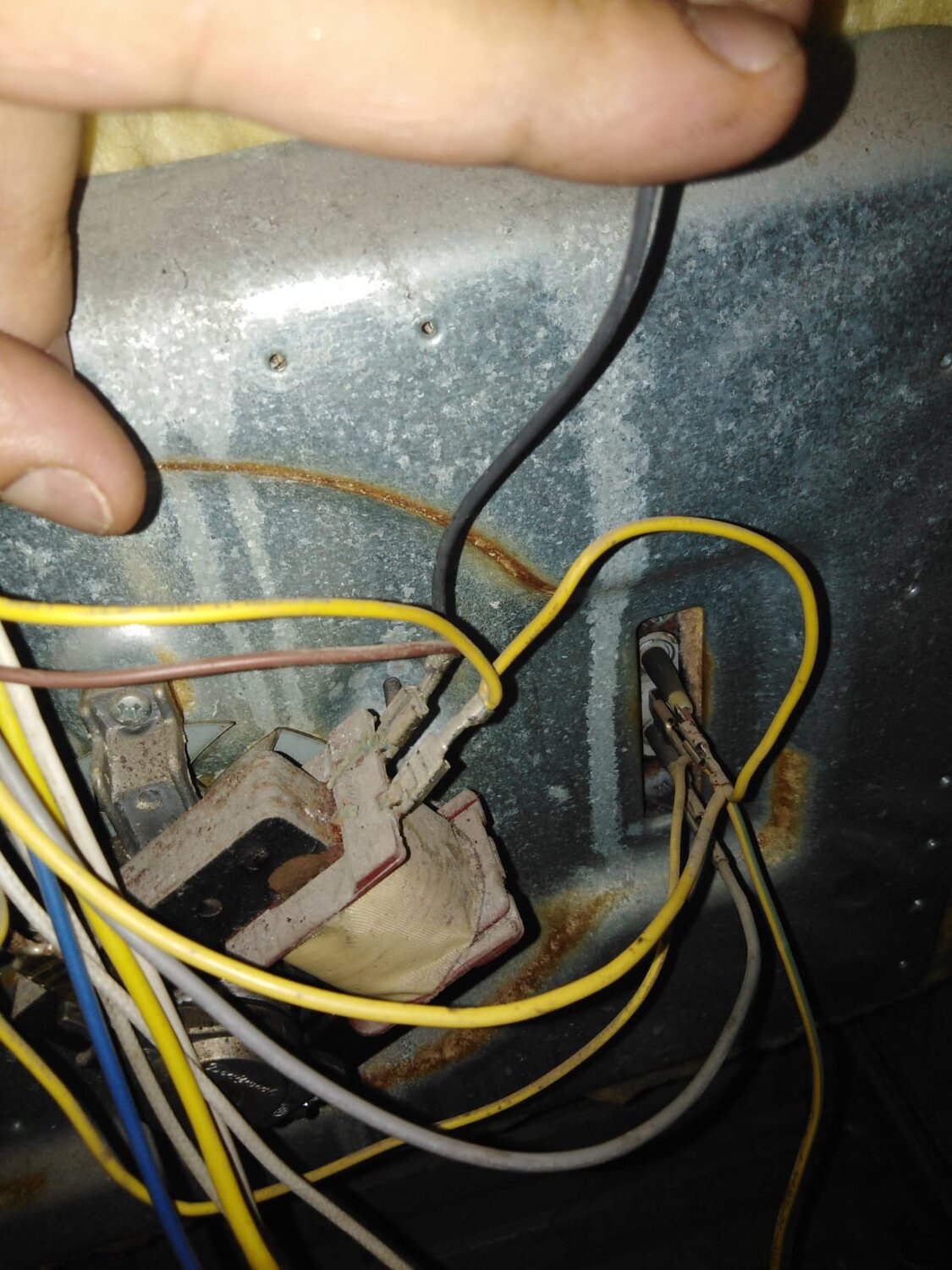

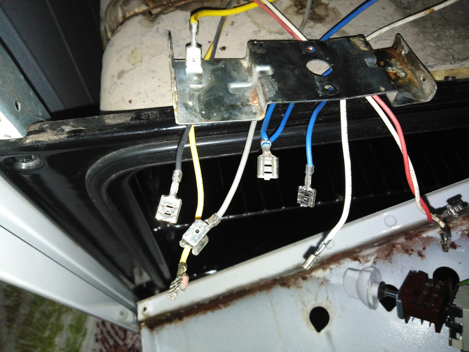

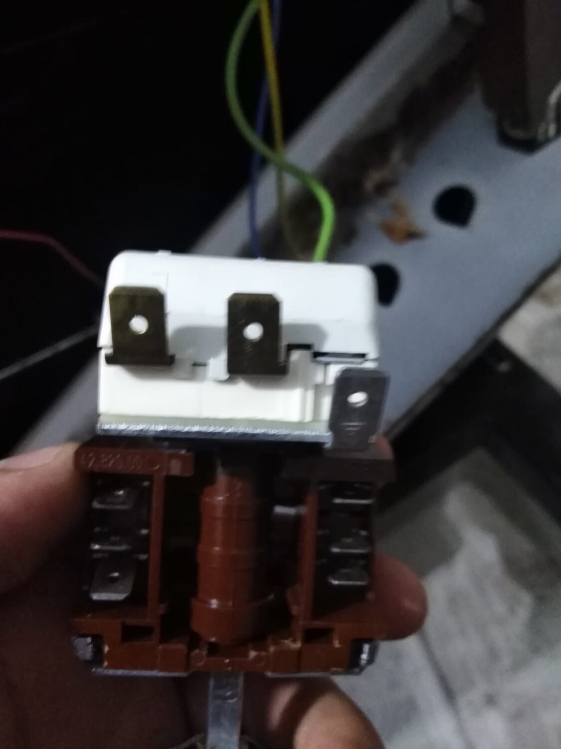

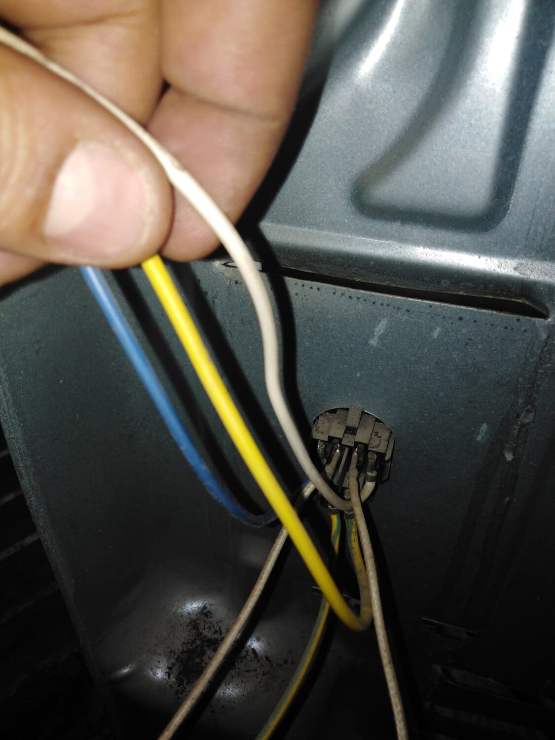

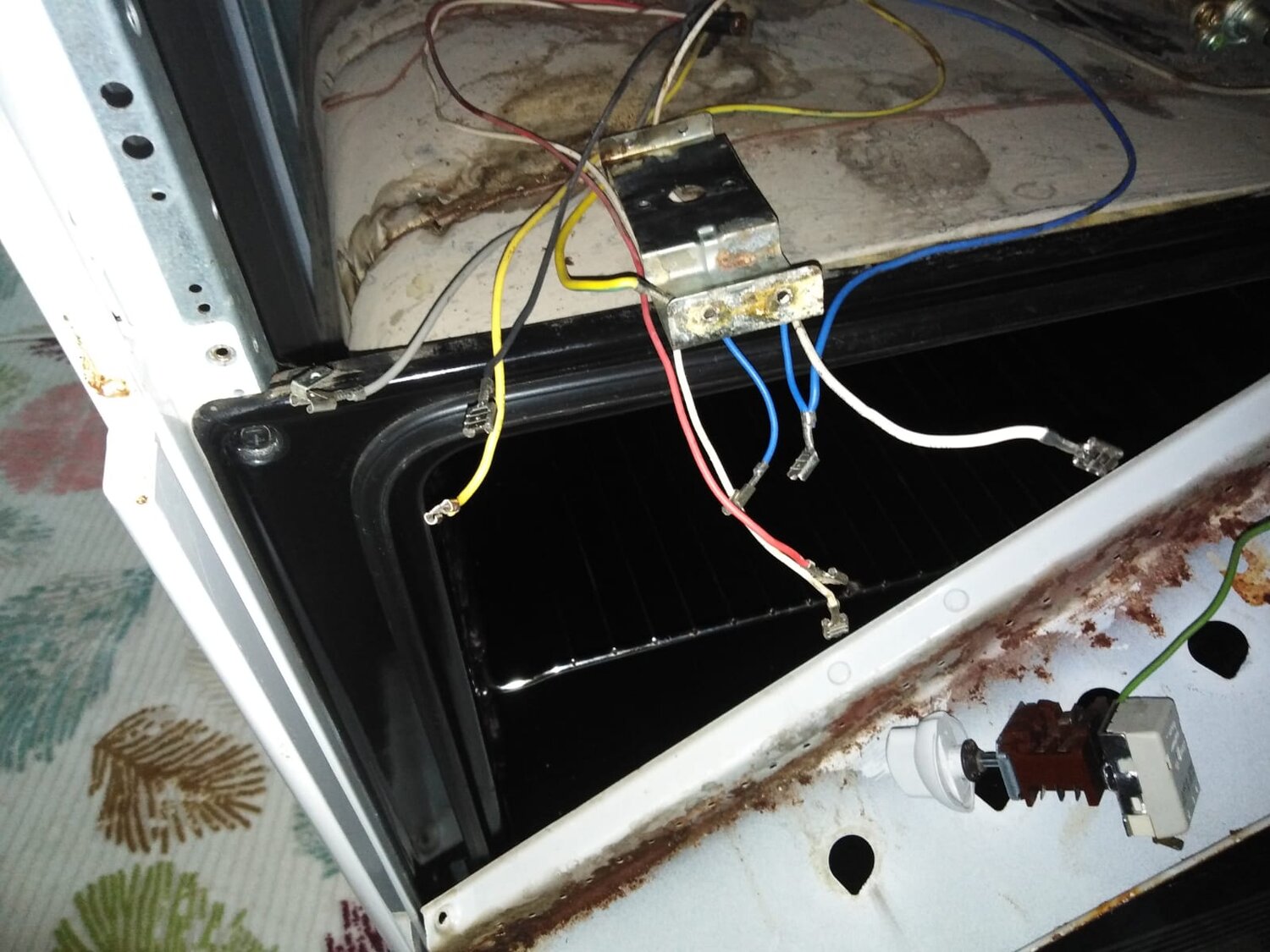

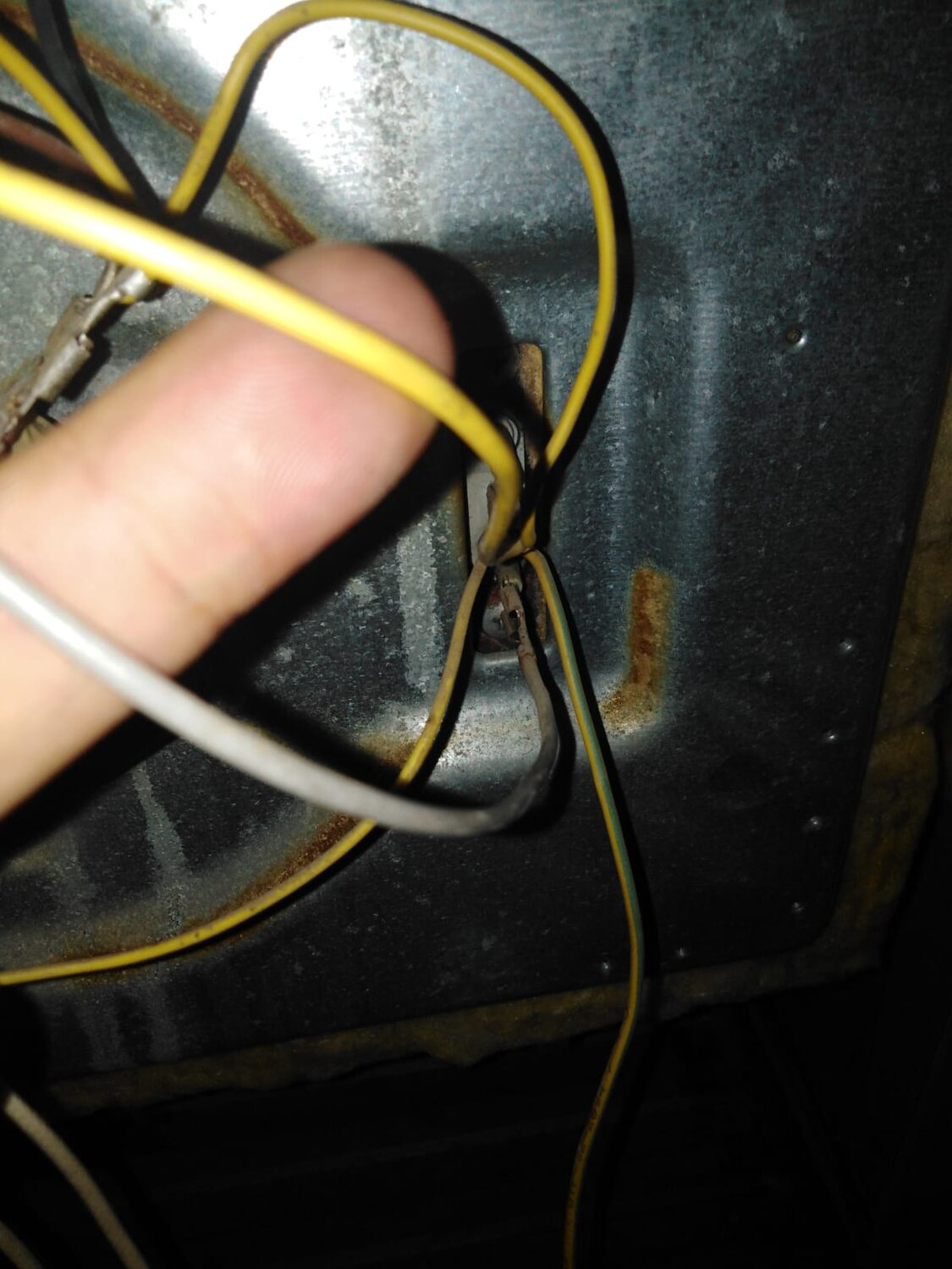

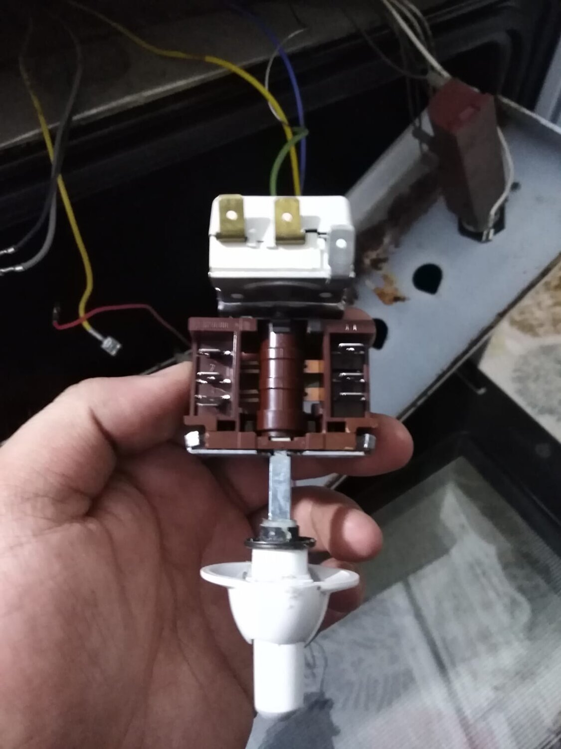

Merhabalar
arçelik 9310F fırının komütatör demiri kırıldı.
yenisi ile değiştireceğim ancak sökerken bağlantı fişlerinin fotosunu çekmiştim ama fotoları kaybettim.
arka kapağı söküp faz nötr ve toprak kablolarını tespit etmeme rağmen bağlayamadım
rica etsem bana yardımcı olabilir misiniz.
beyaz kablo-elektirik akımı (FAZ)
sarı yeşil kablo-toprak
mavi ikili uç-nötr
sarı- reziastansta takılı (ancak aynı girişe fandan gele kablo ta takılmış)
gri- rezistans
siyah-turbo fandan gelen kablo

Sarı ile sarı yeşili karıştırmayın, sarı lamba fan ve ısıtıcılara gidiyorsa nötr kablosu olarak kabul edin buna göre şemayı hazırlayın.
Model 6340E Beko Benzer sayılır.
https://www.kontrolkalemi.com/forum/konu/turbo-fırın-komitatör-bağlantısını-yapamadım.115166/
Başkasına da yardımcı olmak için .
Komütatörün ön ve arka fotolarını ve bağlantı şemasını gösteren çizimi yayınlamanız .
Kolay gelsin sağlıcakla kalın.
komitatörün alt kısmı resimde ki gibi ancak bağlantı şeması fırının herhangibir yerinde yok
cevabınız için teşekkür ederim..
inşallah bana yardımcı olacak birisi çıkar...
    9.8 KB · Görüntüleme: 133
Ölçü aletinin varsa veya pilli lambalı devre yaparak basit şema cikarmaya deneyin. Misal sarı kablo fana lambaya gidiyor. Mavi kablo isiticiya gibi. Açıktaki kablolara da numara verin kağıt bant gibi uzerlerine yapıştırın şemayı böyle paylaşın, yine komutatoru kaçıncı kademede hangi kontaklar kapanıyor. Bunradan sonra ilerleyebiliriz.
