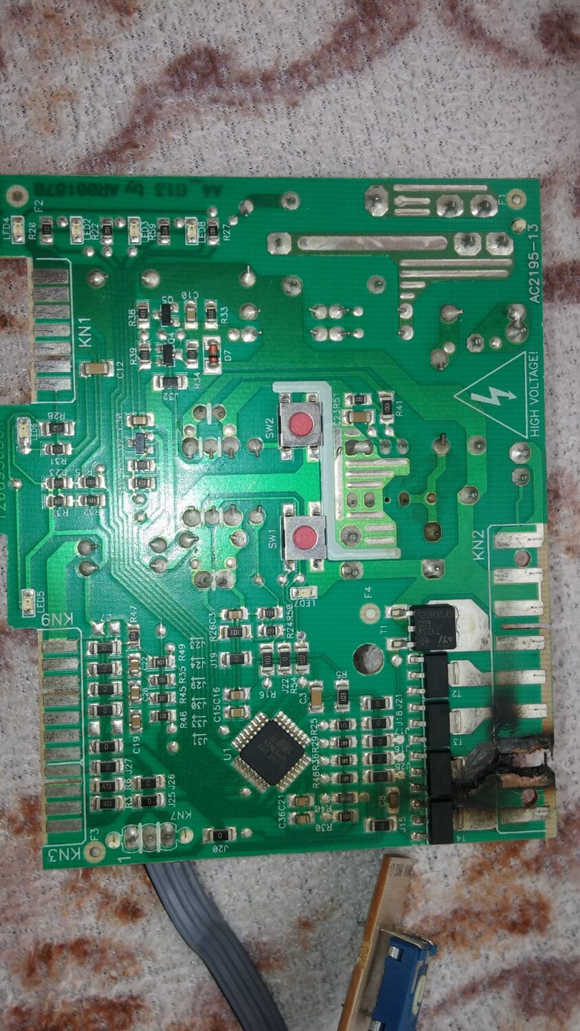

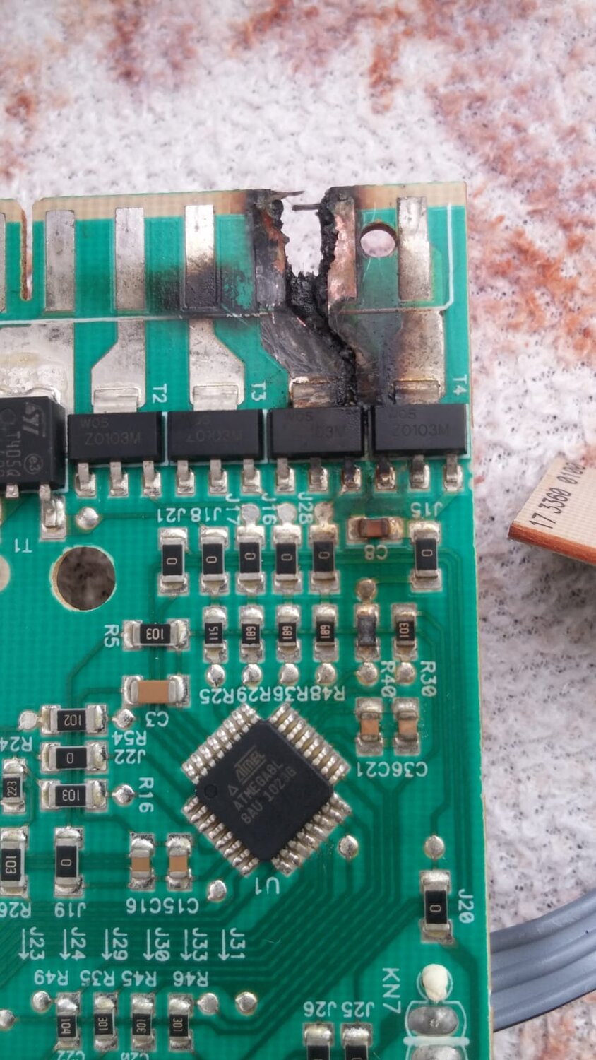

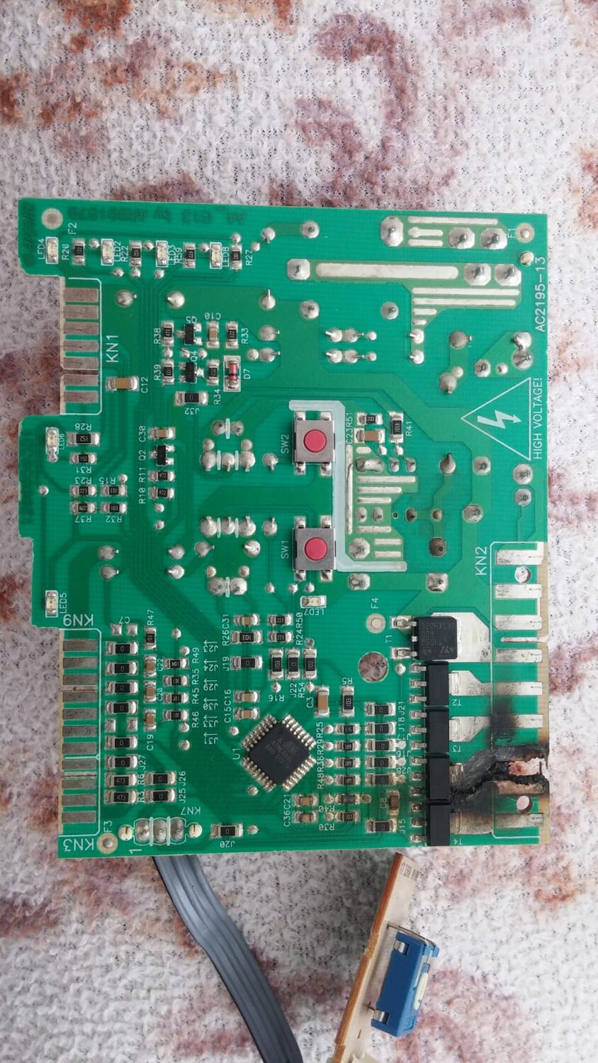

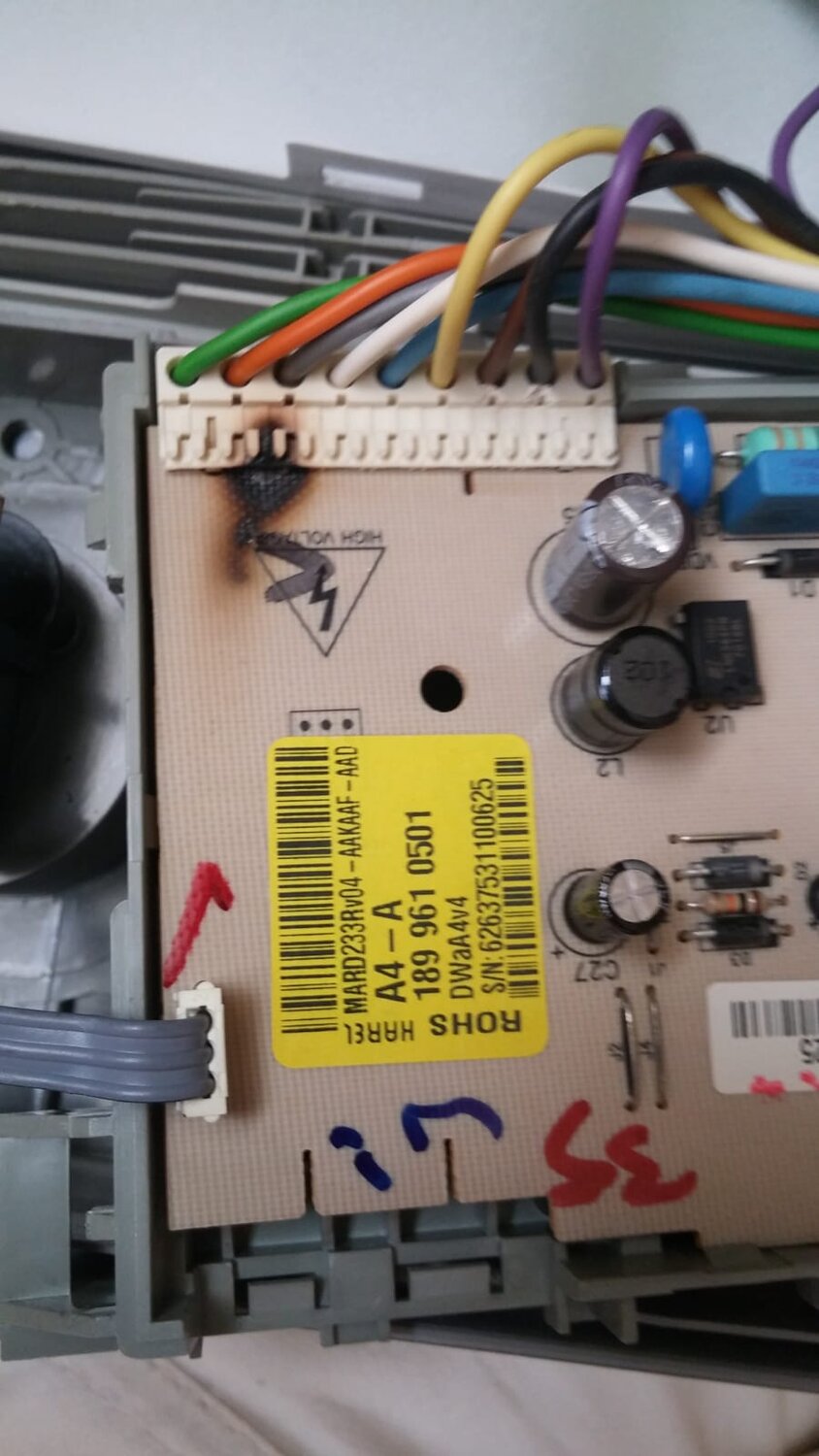

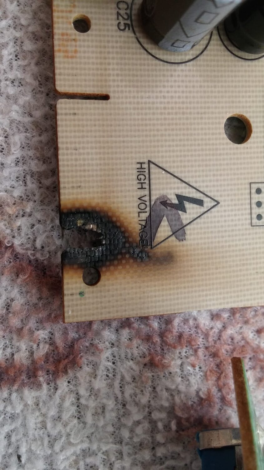

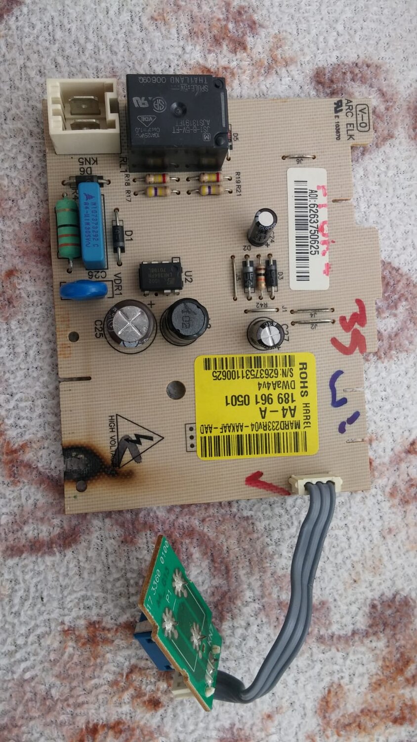

arkadaşlar makinanın anakartı yanmış
nasıl çözeriz bu sorunu?
